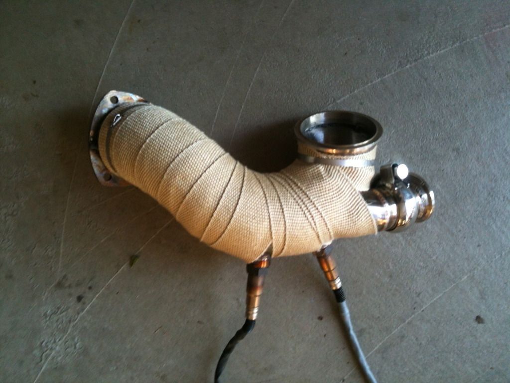

3 bar anturi on nyt paikoillaan, Pakoputki sai ympärilleen thermoteccin lämpösuojanauhan. Öljyt on koneessa ja startilla sitä pikkusen pyöritinkin. Ainakin sen verran motti kesti :D
Välisäiliö ja Downpipe on vielä tigattavana ja savujen otto on niistä kiinni.

Wräppiä daunpaippiin:

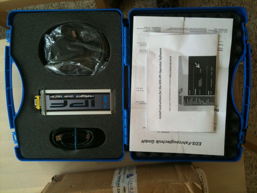

EDS:n settiä:

Sanohan miten sulla meni tuon IPF:n kanssa ku mulla repee perse jo täysin? Mulla ei missää vaiheessa kysy sitä registration codea. Kysyykö sulla ja jos kysyy niin missä vaiheessa? Ja mulla flashääminen itessää menee alle 3 minuutissa. Jotenki epäilyttää. Varsinki siks ku ei tehot nouse, mutta muut näyttäs pelaavan (launch control toimii, rajottimen nosto toimii ja kenties ahdotki o nousseet vaikka tämä onki vähän epäselvää).
lowcali
Viestit: 1806
Paikkakunta: Ylivieska
Re: Speedster 2,0 Turbo, "Rattikelkka" Klasenin settiä
Viesti Kirjoittaja lowcali »
ei oo kysyny koodia. Eka käytin tietskassa tuota pulikkaa kiinni, sitte hain autosta tiedot ja takasin nettikoneeseen kiinni, kartan imurointiin. Mulla oli valmiiksi tyypitetty tuo pulikka EDS:llä ja se käy vaan tuohon mun autoon.
Ekaksi en päässyt niiden IPF sivuille kiinni, kun olivat laittaneet moottorinumeron toiseksi viimeisen numeron väärin, mutta soitin sinne tukeen ja asia korjattiin samalla sekunnilla.
Huonoa sanottavaa on sen verran, että Shindlerin piti tehdä mulle custom kartat reilu viikko sitten, ei ole kuulunut. Sen sijaan koitan ajella valmiilla kartoilla sisään, jossa on kylläkin hieman eri kovoa kun mulla, mutta kriittiset samat ( suuttimet, nokat jne.) Täytyy ekaksi vaan sen verran käyttää, että näkee tuleeko nestevuotoja lämpimänä ja jos herra S, ei saa niitä karttoja lähetettyä tän viikon aikana, niin vaatia rahoja takaisin ja jättää nuo 400hp mapit sisään :)
Edit: ohjelma meni ECUun noin 15-20 minuutissa.
Vielä sen verran, että kun imutat karttoja niin palomuuri pitää olla pois päältä.

Itse latailin kanssa uuden ohjelman autooni IPF:llä ja koska minä en ollut käyttänyt laitetta hetkeen, oli siihen tullut uusi ominaisuus, joka esti minulta 3.5 softien latauksen. s-posti ja iltapäivällä oli taas ladattavissa.
Tuon laitteen kanssa ei kyllä perjaatteessa pitäisi mitenkään pystyä tehdä virhettä. Tosin se millainen ohjelma siellä sitten löytyy on täysin eri juttu :D Itselläni lataus kestää n. 15min. Tosin Veeksillä on uudempi moottorinohjaus ja saattaahan se olla nopeampi :-?

Mulla herjaa tällähetkellä, ettei ole credittejä... Ei saa edes vakiosoftaa ajettua sisään :evil: Sähköpostilla saa sen kyllä auki, mutta kiukuttaa :D

Laitetaan nyt vielä tännekin kun täälläkin oon herjannu tuota, että tosiaan flashäys oli toiminu mulla nähtävästi ihan oikein. Helppo oli laittaa ja tosiaan ainaki nopee dataväylä näkyy GT:ssä olevan jos ei muuta nopeeta. :)
