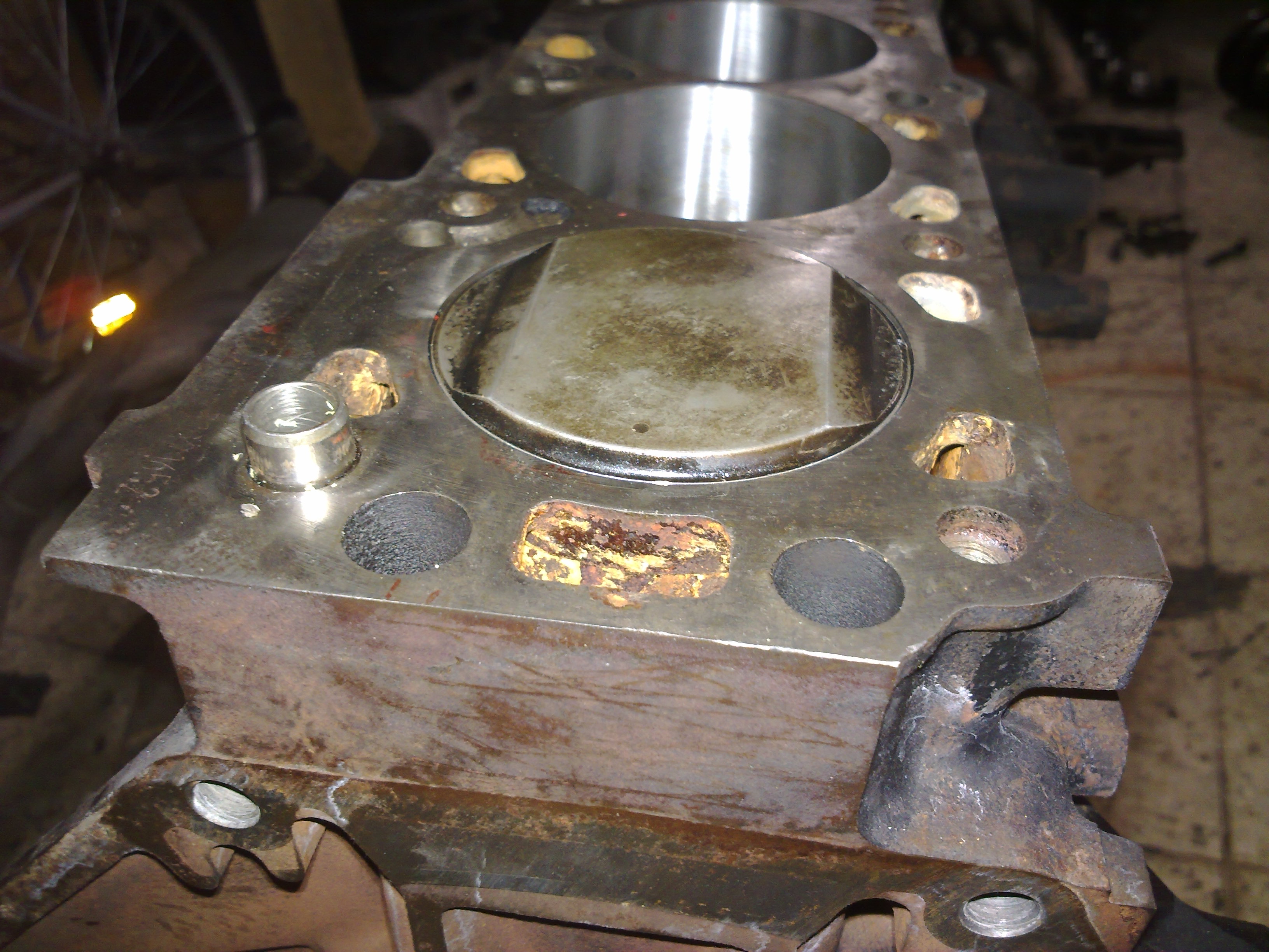

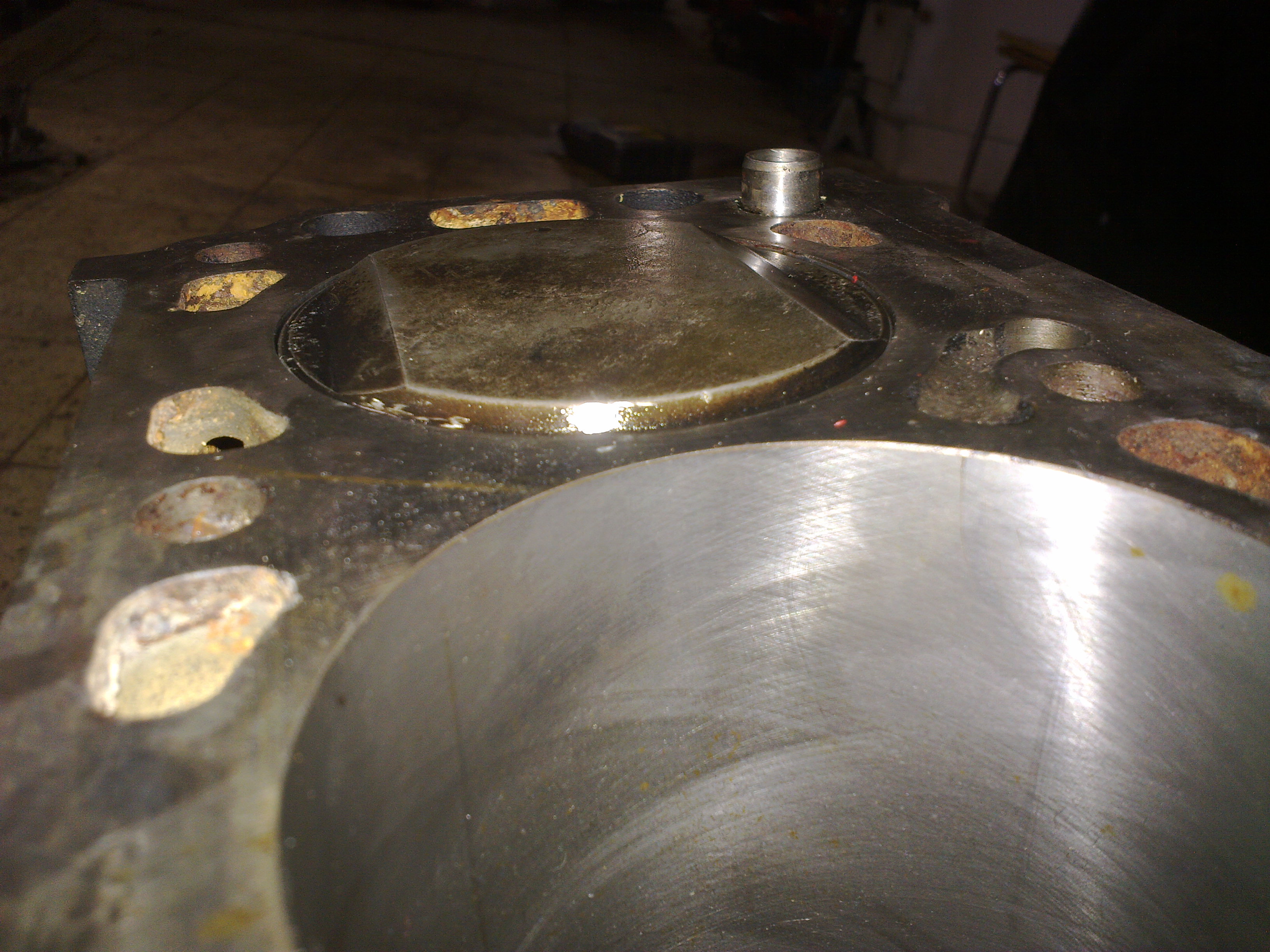

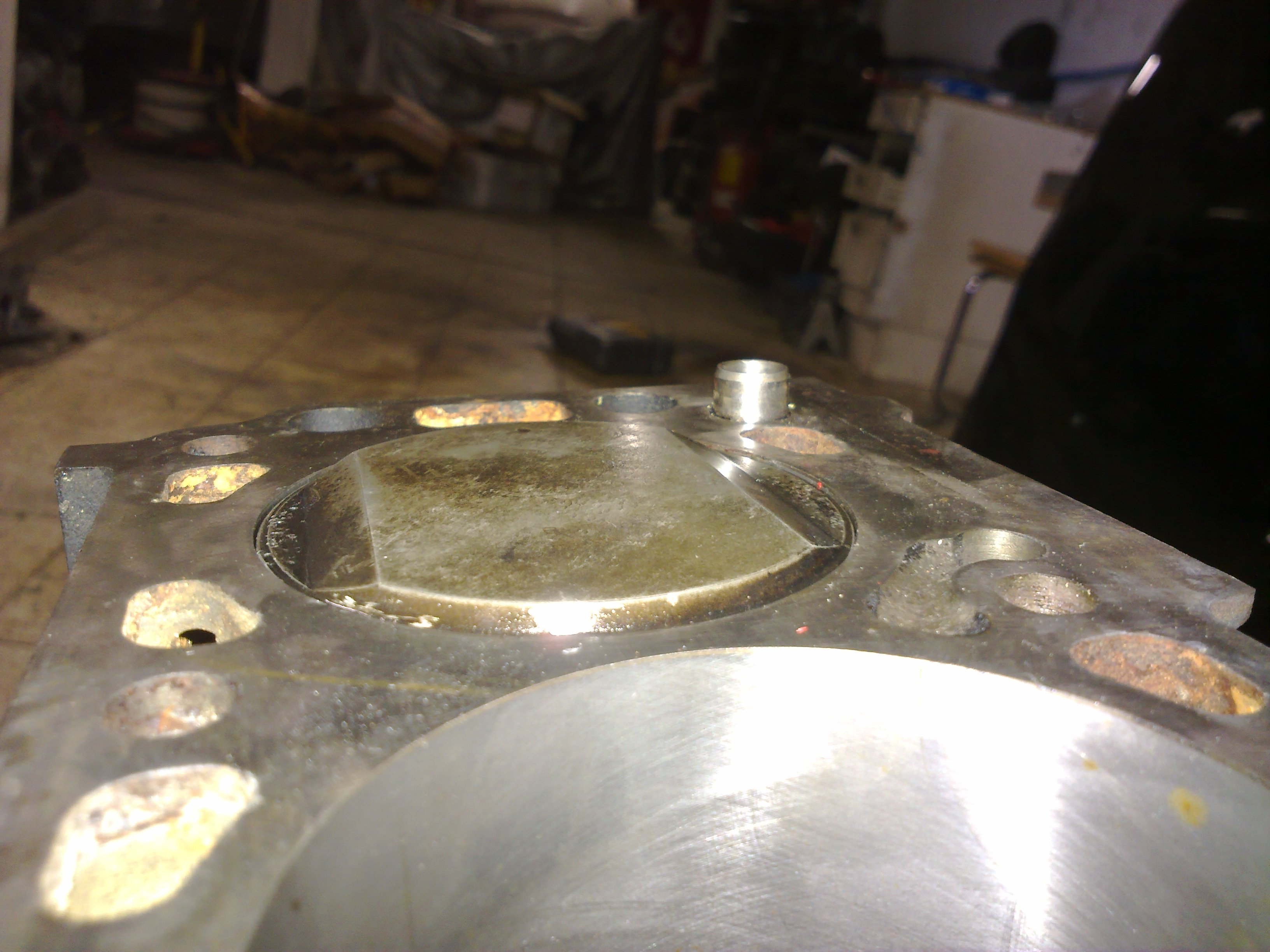

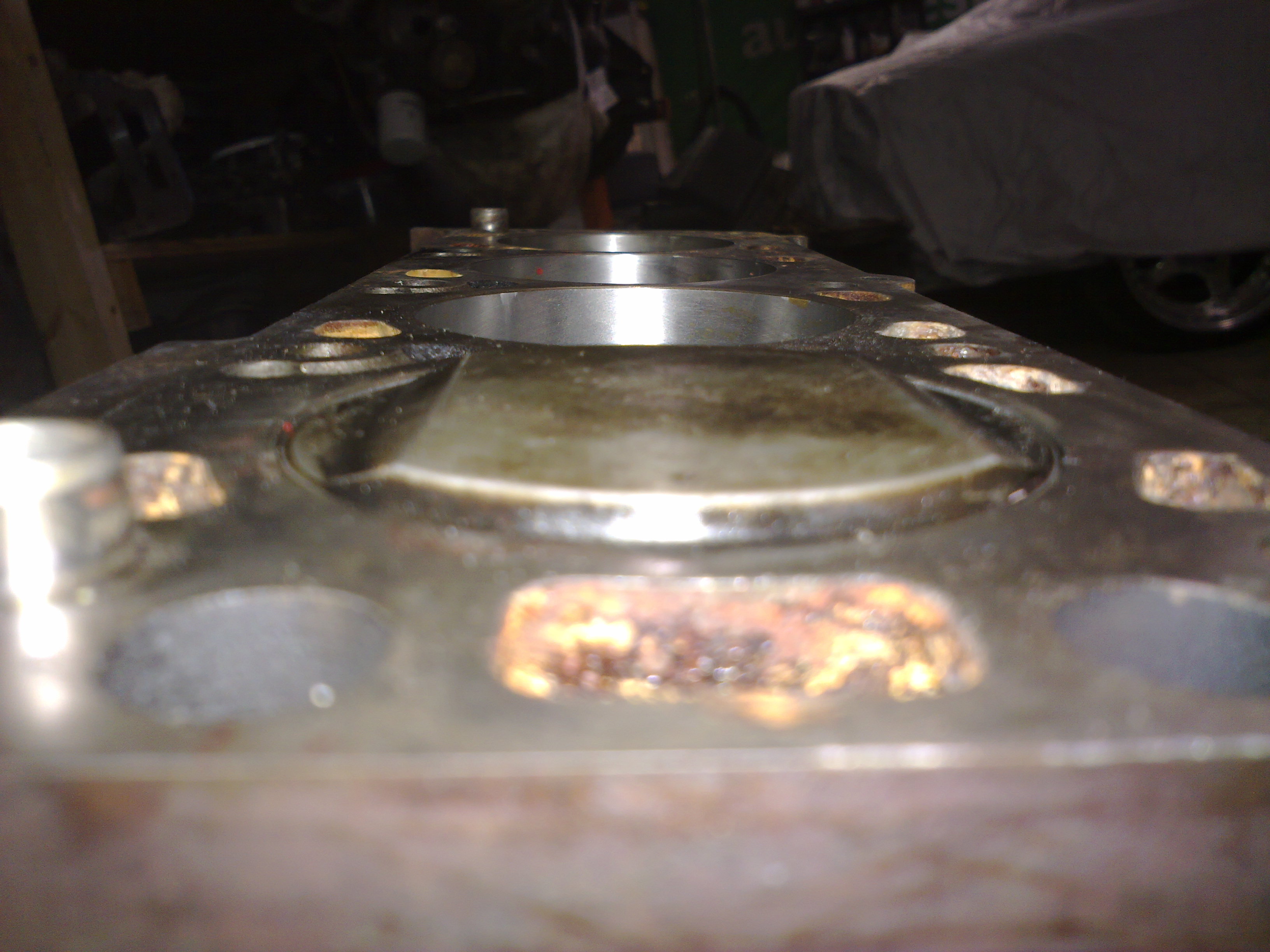

tuli kokeiltua yhtiä mäntiä xe lohkoon kun oli hyllyssä ylimääräisenä
en tiedä sitten vielä toimivuudesta että pitäsikö lakea olla vähän vähemmän
mäntä on noissa kuvissa ylimillään siitä se ei enää nouse
xe kansikin meni siihen suoraan paikalleen kansitiivisteen kanssa

Ja minkähän keksinnön männistä on kyse??

skylinen rb26dett supertechin männistä
kohta saan toisetkin männät millä testata honda accordin typerän männät niissä on sama isku ja mäntä 86.5mm
