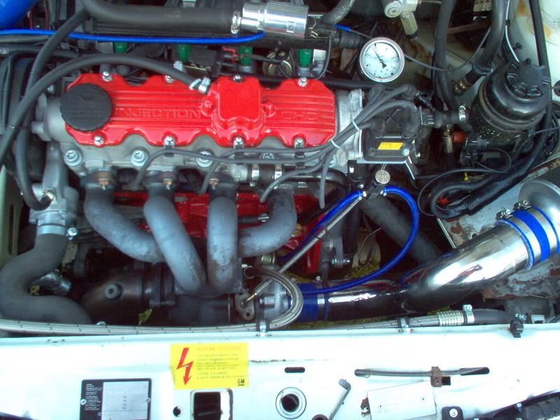

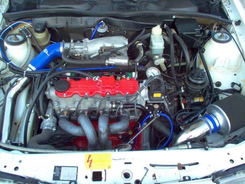

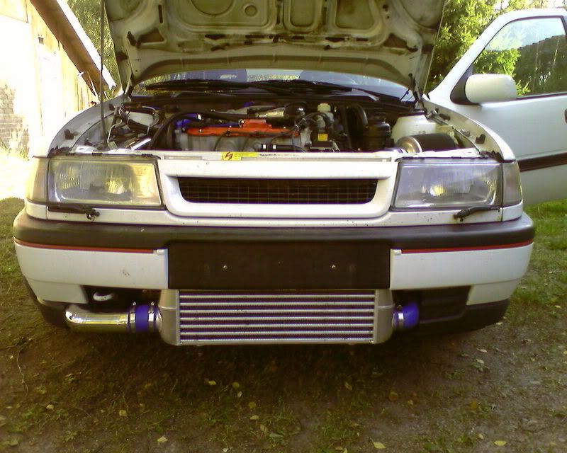

Tänään sain autoon puskurin kiinni, "hieman" sitä joutu silpomaan :D
Tässä vielä pari konehuone kuvaa:
Ja nämä tehothan on käytössä vain radalla tms.

Rispektii... :yes: Vielä venakoppa siniseks

ulkoiset coolerit on näemmä tulleet muotiin :D vähän niinkuin korin ulkopuoliset öljynjäähdyttimet 60-70 luvuilla.

No eihän tuonne puskurin taakse mitään mahdu :lol:

mitäs ku sul on toi b.paineen säädin noin kaikana?mul alko turbo corsa toimimaan paremmin ku laitoi säätimen lähemmäs suuttimia ja toi imusrj ja säätimen letku piti olla tosi lyhyt.ne vaikutti tosi paljon auton toimivuuteen.

Tonij kirjoitti:mitäs ku sul on toi b.paineen säädin noin kaikana?mul alko turbo corsa toimimaan paremmin ku laitoi säätimen lähemmäs suuttimia ja toi imusrj ja säätimen letku piti olla tosi lyhyt.ne vaikutti tosi paljon auton toimivuuteen.
Huomattu myös 8)

Mitenkäs se sitten ei toiminut kun oli säädin kauempana?
Eikö se nyt ole sama jarrutetaanko bensan paluuta suutinkiskolla vai 40cm kauempana?
Kyllä tuosta ainakin seokset on saatu säätöihin.
Pitäisi vetää tyystin uudet bensalinjat tässä talven mittaan,ruuvattavilla liitoksilla/liittimillä kun pakkaa vähän jännittää nuo klemmari liitokset,nyt kun peruspaine on 3.5bar ja ahdoilla nousee vielä hiukan.
Ei oo kivaa jos alkaa bensaa suihkia pitkin konehuonetta :o

Tunari-82 kirjoitti:Mitenkäs se sitten ei toiminut kun oli säädin kauempana?
Pitäisi vetää tyystin uudet bensalinjat tässä talven mittaan,ruuvattavilla liitoksilla/liittimillä kun pakkaa vähän jännittää nuo klemmari liitokset,nyt kun peruspaine on 3bar ja ahdoilla nousee vielä hiukan.
Semmoisena röpöttämisenä se ilmeni, letkuja lyhentämällä katosi.
Näin ainakin mulla.

sama juttu myös vapari koneessa.sehän nostaa painetta ku alat kiihyttää.siin oli viivettä ku oli pitkällä paineen säädin ja kone käväs aika laihalla sillo.
