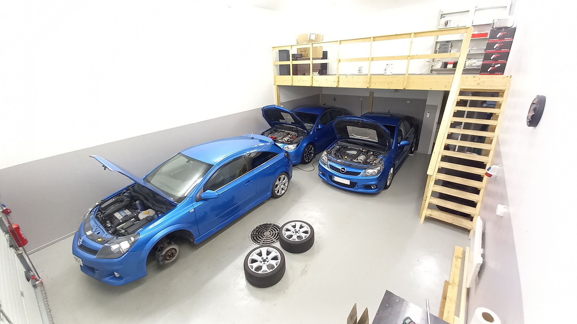

Hetki mennyt näköjään tämänkin päivittämisestä. Eipä tän kanssa ole mitään ihmeempitä ongelmia ollutkaan. DOT13 eturenkaina olleet Goodridet alkoi olemaan loppu ja liukkaat niin tilalle tuli OPC Vectrasta jääneet käytetyt Contin Premium Contactit. OPC Vectran vanteet toimitin maalaukseen kun alkoi olemaan kiven hakkaumaa puolissa jo sen verran.
Pari vuotta sitten leimalla ihmettelivät miksi IDS iskarin "patti" ottaa kiinni koiranluuhun kun keula ylhäällä kääntelivät pyöriä. Ottaa vain ääriasennon tienoilla kiinni. Ei siitä merkintää tullut ja itelläkin se homma vähän unohtu silloin tarkastaa. Nyt renkaiden vaihdon yhteydessä katoin mikä homma niin koiranluut oli asennettu väärinpäin, eli helppo korjaus :D
Samalla löyty rikkinäinen vetarin suojakumi kuskinpuolelta sisempää. Sen uusein samalla. Autolla ajettu nyt 13tkm tuon metsäkeissin jälkeen ja ihan hyvin pelaa. Leimalle tarvis seuraavaksi viedä.
