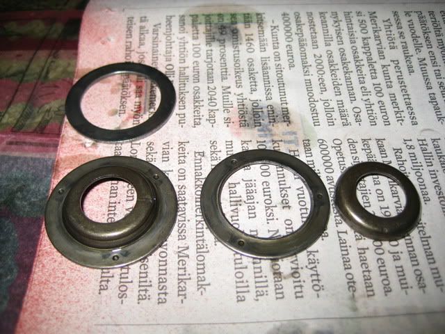

Löytyi 1 ehjä kapseli. 1-lommolla oleva kapseli
3kpl vanteita ja 1-huonompi vanne (linkissä)
Renkaat laitoin jo kierrätykseen
60-euroa maksoin sarjasta ja hain kokkolasta.

Tuokin vielä oijottavissa
1,2sorsa
- Viestit: 15164
Re: Muna gsi SORSAA VARTASSA imusarja kohdistettu
On, ei ole kuin reunat menneet. Koittais ite lankun, lekan ja kosaanin kans vai viekö ammattilaiselle sitten ku olis rahaa. Ois mukava kun olisi 2x orkkis vannesarjat eikä kolme ylimääräistä
