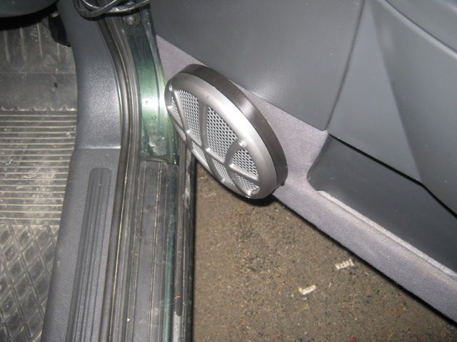

olisit nyt edes sinne peltiin kiinnittäny tuon midin... Tuo ole mistään kotoisin tuollanen asennus. Tai no... Siisti, mutta siinä kaikki. Pahimmillaan menee ääni huonommaksi ku alkuperäsillä...

Mitä jäi paketille STP:tä hintaa toimituskuluineen? Ja tosiaan laita tuo elementti oveen kiinni, ei toimi tuollai asennettuna juuri mitenkään.

ovipeltiin mdf:stä korokerinkula jonka sudit hartsilla ja sit vaikka sikamassalla/liimalla+ruuveilla oveen kiinni ja siihen se midi sit kiinni.. tuollasen asennuksen tekee ammattikoululainen ekaan autoonsa.. :what:

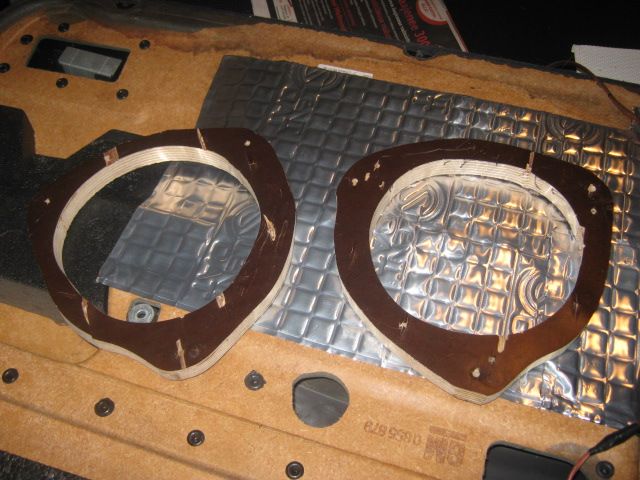

Joo, vituksihan tämä olisi toki pitänyt tehä kuten ammattilaiset http://www.kalliojarvi.net/ibiza/2009/14-09.jpg, mutta mutta :-? , kun minun asennusta ette ole nähneet valmiina vielä, menee huomiseen ne kuvat :yes: . Koska tuossa ON VAIN ovipahvit, ovista kajarin aukot suurennettu kuviosahalla, siellä ovissa on 22mm vaneri korokkeet, KOHDISTETTUNA :roll: ja nuo audiophilet tulee sinne kiinni, OVEN RUNKOON ASTI ja DLS:n ritilät vain suojaksi. Tein nuo oviin "valmiiksi" , että näkee kohdan miten istuvat oviin ja verhoiluun ja ulkonäkö on se ratkaiseva tekijä.

Käsitit väärin, tuo ei tosiaankaan ole pahvissa kiinni, mutta tarkoitin, että samantapainen asennus tulee (jota ei voi verratakaan tuohon), mutta minulla tulee se vaneri koroke väliin, jonka ruuvaan oveen ja siihen vaneriin tulee kaiuttimen alle tuleva muovikehikko kiinni, ovipahvin läpi ja siihen vasta tulee sitten elementti kiinni. Vaikeasti selitetty, mutta toivottavasti joku ymmärsi :lol: .
Ja selveneehän tuo kunhan taas kuvia laitan :yes: .

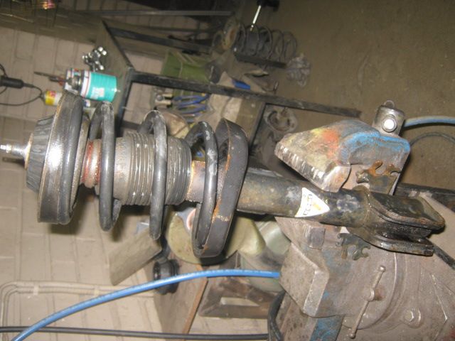

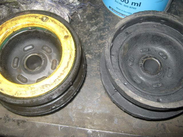

Hifit ovat "hieman" vaiheessa :roll: , alkoi kuulua "napse" keulasta, kuskin puolelta :evil: ja töissä sitä tutkittiin ja vähän purettiinkin ja ilmeisesti yläpään laakeri on se, joka napsahtelee jarrutuksissa ja liikkeelle lähdettäessä. Huomenna pitäisi olla perillä uudet yläpäänkumituet, laakerit ja ostinpa uudet iskaritkin, kun nuo konit ei ollutkaan enää 100% priimaa, eikä ole aikaa huoltoon lähetellä ja seisottaa autoa. Sachsin kaasut tulee eteen, mallia en muista, mutta koetan huomenna muistaa kuvata :lol: .

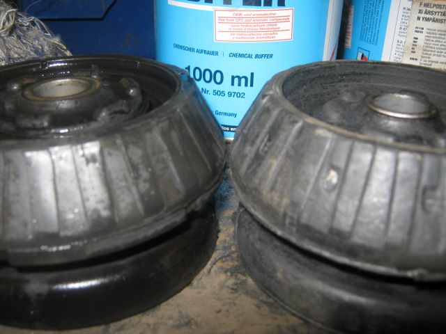

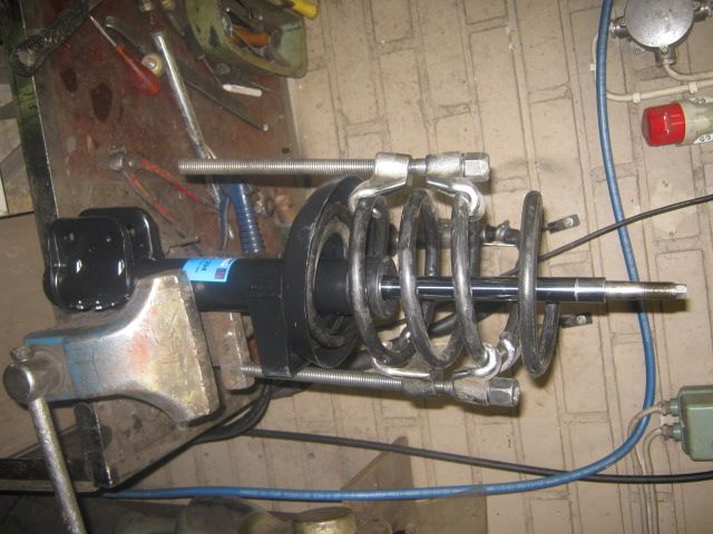

Tälläistä tänään :o .
koni..
Sachs...
Selkeät erot oli nuissa yläpäänkumeissa, vanhat oli erittäin painuneet ja toislaitaiset :-?
Ja nyt on keulan puolesta erittäin hyvä ajaa, pitää peräpään vaimennusta, huomenna hieman vielä löysätä..
Ja sit nuista "hifistelyistäkin jotain..
Nuita on 2kpl/ ovi
Ulkonäkö on nyt tuollainen tammikuun alkuun asti, sit kun jään lomille, niin kuidutan nuo paikat suunnattuna..
