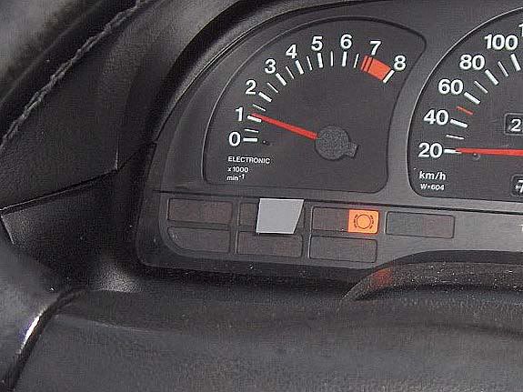

Eikös tuo oo jarrupalojen kuluneisuutta ilmaiseva varotusvalo, vai mikä? Paloja näyttää ainakin olevan jäljellä noin 10 milliä, mitä sain katottua ulommaiset vanteiden välistä.

A-Ompussa ainaskin tuo tarkoittaa juuri jarrupaloja.. Itselläni palaa kokoaika, koska entinen omistaja vaihtanut jotkut tarvikepalat ja johdot poikkastu, (ymmärrykseni mukaan paloihin tulisi jotkut johdot kiinni jotka sitten mittaavat sen kulutuksen??) SAA auttaa jos vaihteeks en tienny. :D

Palan "sisään" tulee kulumisanturi, joka on kertakäyttöinen.
Pistää anturille kuuluvat piuhat oikkariin, niin lakkaa valon palaminen(tai vaihtoehtoisesti käy ostamassa ne kulumisanturit ja laittaa ne paikoilleen).

Kiitoksiatoksia, eli ei mitään hätää.. Tuo sytty itekseen pari viikkoa sitte ilman mitään toimenpiteitä. Eli sovellan taas vanhaa kunnon "Teippi varoitusvalon päälle" -kikkaa :roll: Oliskohan vasta 4. oranssi valo, joka palaa jatkuvasti. Katotaan sitte, kun syttyy eka punanen, jos vaikka tekis jotain :yawn:
