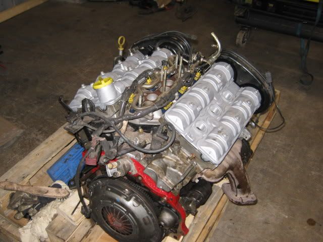

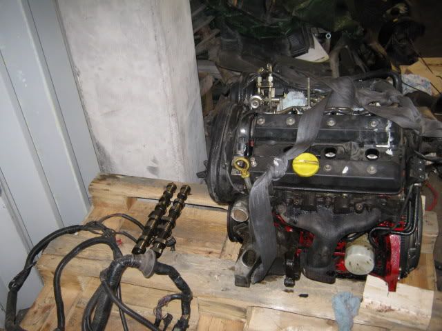

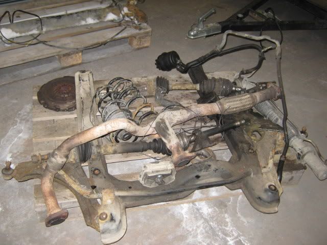

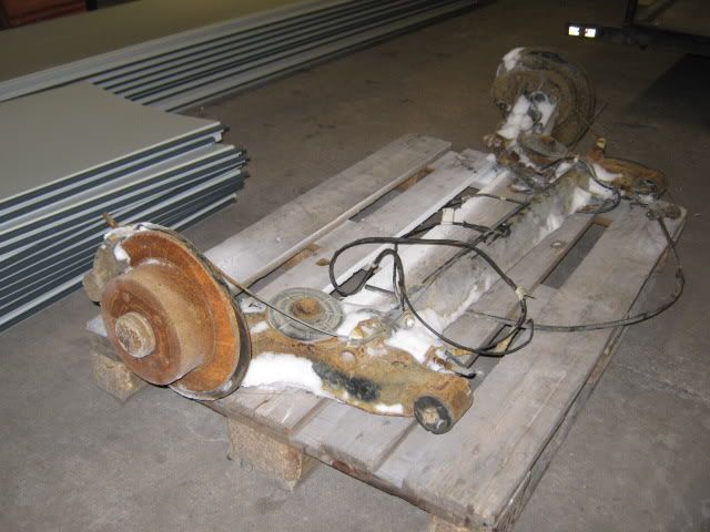

muutamat kuvat haalituista osasista.
Veltto ja mv6 imukepit
sekä v6 tolpat akseli + muut kilkkeet.

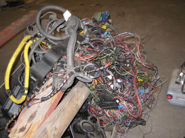

kasa kaapelia eli täydelliset sähköt kutoseen,tuosta kun selvitään niin hohhoijjaa :yawn:
Re: A-Vectra V6
Tuo V6 vetari ei sitten sovi paikalleen ilman pikku muutosta,eli tuon korvakkeen ja laakeripesän väliin on sorvattava noin 20-30mm paksu holkki.
Tämä siitä syystä että tuo neloskoneisen laatikko on lyhyemmällä kytkinkopalla kuin V6 laatikko.
Tästä johtuen kone tulee tuon 20-30mm enemmän vasemmalle ja tuo korvake ei käy lohkoon paikalleen.
Pakoputkisto sopii ilman muutoksia siihen tuo siirtyminen ei vaikuta.

joo niin muistelinkin että siinä oli jotain pientä heittoa. mulla on sitä varten yhtäpuutavetari varastossa ilman tasapainolimppua, kadett ajalta kun hinkutti kans vasten laturinkorvaa :D
Tänään saapui lisää joululahjoja, ihka uudet alumiini venakopat :peukku:
Re: A-Vectra V6
Suosittelen tekemään sen holkin ja käyttämään tuota V6 vetaria.

telwin kirjoitti:Suosittelen tekemään sen holkin ja käyttämään tuota V6 vetaria.
voishan se olla, kuitenkin kun tallin ovesta menee portaat ylös niin on keskivertoa suurempi metallialan yritys missä on sorvit, laserleikkurit hitsaamot ym. pelit ja rensselit niin ei kauaa tollasen osan valmistamisessa menis. luulisin. onhan tuon kutosen alkuperäset vetrit muutenkin aika paljon järeemmän oloset kuin kakslitrasen joten olis kyllä varmaan ihan järkevää niitä käyttää. varsinkin jos kesällä meinaa antaa tossua tolle..

Wasu kirjoitti:just eilen pääsin sanomaan niin tänään soitettiin et olis puslat,jouset ja takaiskarit tulleet mut paketista puuttuu etuiskarit :banghead: no niitä sit varmaan vielä ootellaan viikko pari..
oivoi... tarttis hommata vissiin 5x108/110/tai 112 jakoset vanteetkin noitten v6 napojen ja jarrujen jatkeeksi. tarjota saa jos löytyy 16 tai 17 " kyseisellä jaolla...

mv6 imunokat vaihdettu paikalleen, hauska urakka tuo oli ilman jakopään lukitussettiä :yawn: noh jakopää saatiin tavallaan lukittua eräällä toisella keinolla ja jopa merkit säilyivät kohdillaan. kaikenkaikkiaan tuo ei ollut paha homma kun kone lepää lattialla, edes jakoremmiä ei tarvinnut irrottaa. homma varmasti mutkistuu jonkin verran kun pata on kiinni autossa ja pitäs ilman tuota lukitussarjaa alkaa huiskimaan.
samalla tuli laitettua uudet alumiiniset venakopat vanhojen vuotavien tilalle.

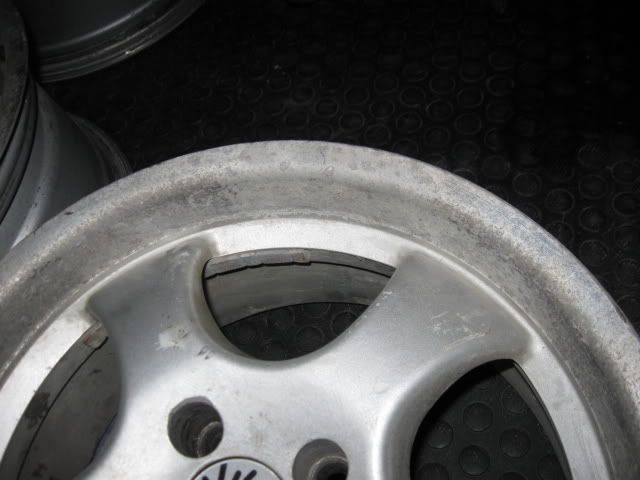

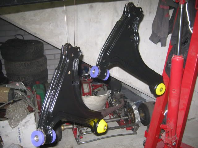

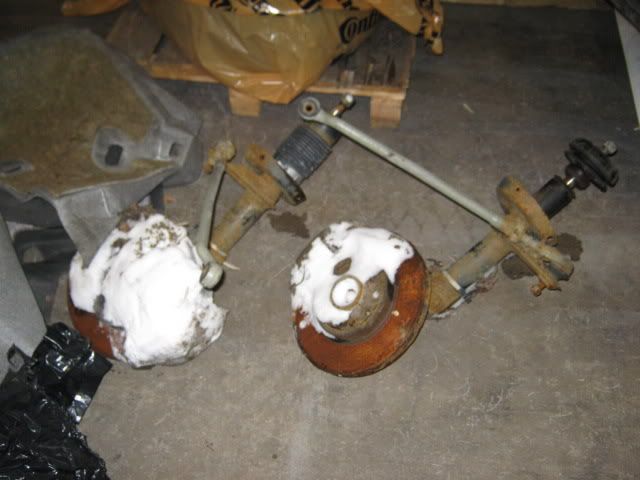

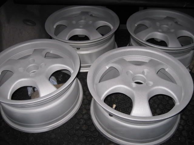

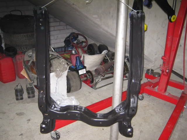

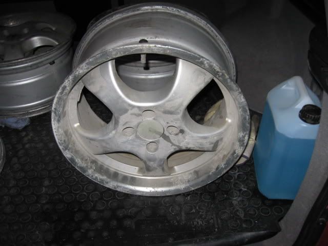

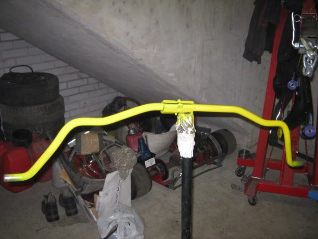

pientä päivitystä tilanteeseen. uudet vanteet tuli hankittua,olivat aika heikossa hapessa joten ne kuulapuhallettiin, puolat maalataan mustiksi ja lipat joko kiillotetaan tai maalataan korinväriin. alustan osia puhdistettu ja hifistelty uutta maalia niskaan, powerflexit tulivat myös laitettua tukivarsiin :yes:
puhalluksen jälkeen
v6 kelkka
22mm etuvakaaja joka ilmeisesti peräisin c20xe koneisesta vrt. v6 vakaaja joka oli 20mm vai oliko se 18. enivei omituista :o
tukivarret
