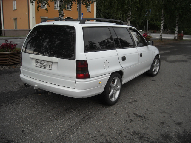

Nyt olis takapuskutin värissä.
Samalla tuli tarkistettua takahalmakotelot ja vähän lisätty lisää massaa pintaan suojaksi ettei rengas puhalla maalia puhki.
Oli perän pellitkin täysin kunnossa ja ei edes pientäkään kukkaa tai mädän merkkejä, maali ehjänä..ym.
Pitäs muutama pieni kosmeettinen kohtia korjailla ennen talvea.
Tuli napattua kuva kauppareissulla.

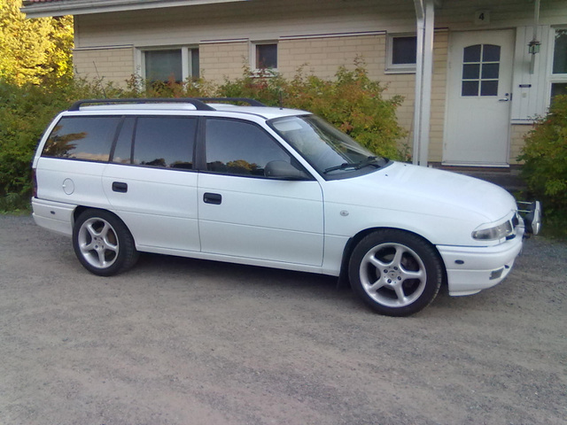

Keulakin pääsi vähän alemmaksi.
Sain edullisesti vähän käytetyt Sachs etu iskarit ja jouset, tosin toivoin että olis ollut -30mm ja ilmeisemmin jouset onkin -50mm kun noin alas tipahti.
Vertailin noita sporting iskareita ja autossa olevia miltein uusia kaasuiskareita että nuo sporting öljy iskarit oli paljon pehmeemmät kun autossa olevat kaasut mut silti oli sama iskupituus joten jätin kaasut paikalleen.
Vakaajan molempien yhdystankojen pallon pultit oli niin kovasti kiinni vakaajassa että yritin kokeilla irrottaa varovasti tukivarsien puolelta mutta nehän meni poikki jo kun sai räikän paikalleen, loppupeleissä päätin rälläkällä silpasta molemmat yhdystangon pultit poikki että saa irti vakaajasta.
Nyt on miltein kaikki vaihdettu etupäähän.

niemma-2 kirjoitti:Tämän päivän touhuilun saldoa.
Tuli hankittua vanhemman ajovalon malliset luomet mutta pienellä muokkaamisella meni nätisti paikalleen, nämäkin sit väriin kun aika koittaa.
Otin luomet pois paikaltaan vielä kun piti tehdä pieni fiksaus niihin niin vilkun lasit läks irti molemminpuolin, senverran joutu kiskoo, tosin aika heiveröisesti oli kiinni.
Sisälle hakemaan mustaa tarraa ja teippasin tuon umpion mustaksi siihen välilasiin asti ja kuumaliimaa liima reunaa pitkin ja paikalleen, vähän lämmitti lasia pöhöttimellä että liima pehmeni uusiksi ja sit vaan paino ja anto viiletä.
Vähän kuvaa, uudet kummitkin saatu vanteille...
