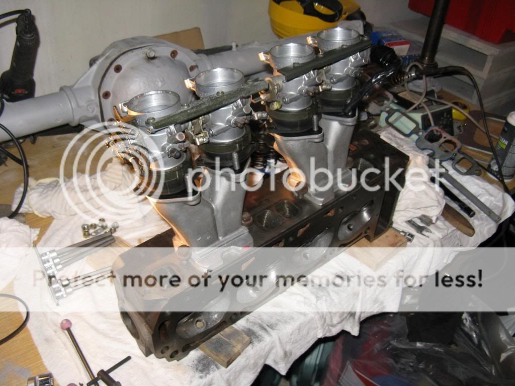

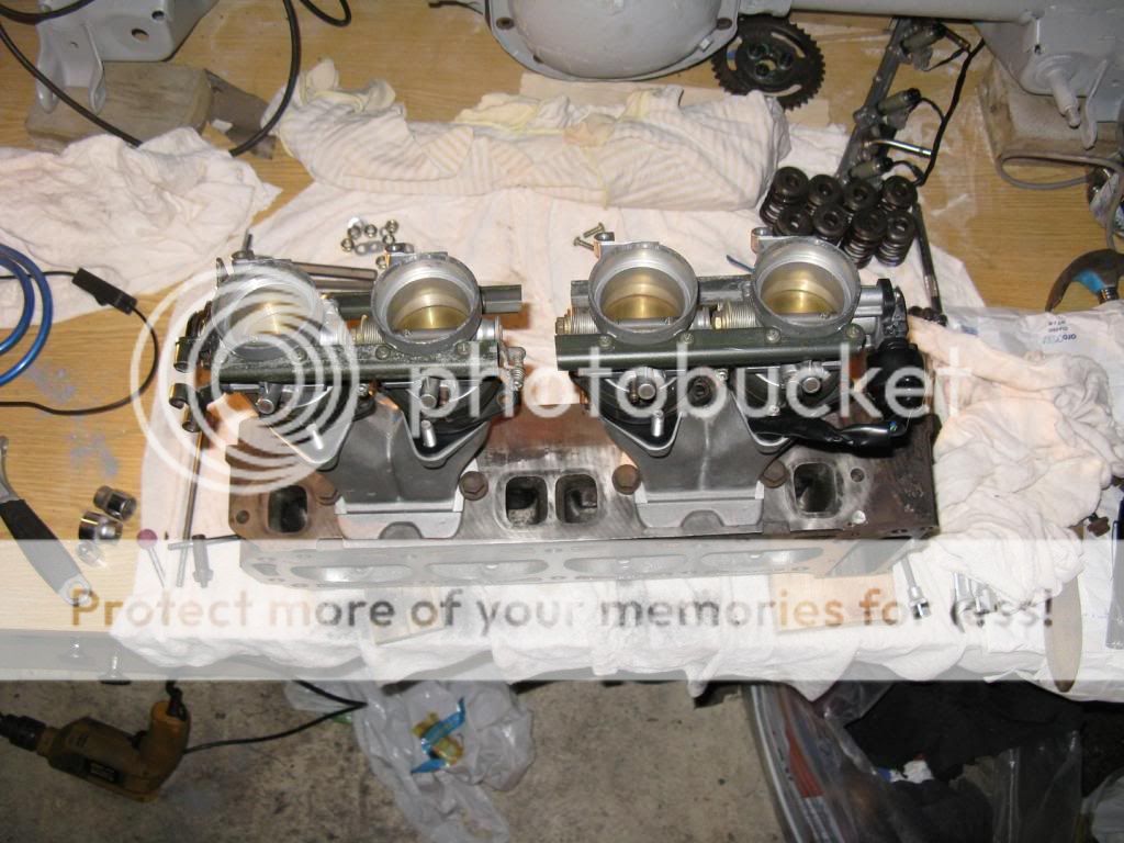

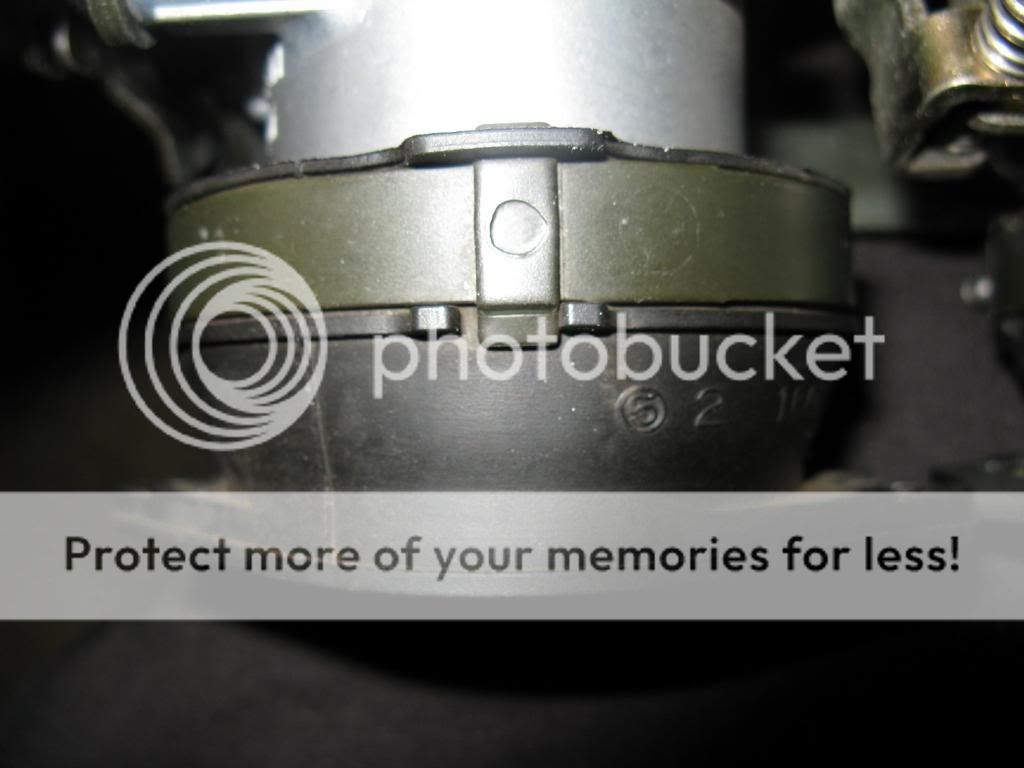

Hieman on prokkis edennyt. Kilpuri saatu säätäjälle, joten aikaa vapautuu lisää muille prokkiksille.
Kadett sai hieman perus huoltoa osakseen. Putsasin ja maalasin alkavia ruostepaikkoja eli ovien alareunat ja paikat joista kivet hakannut maalit pois.

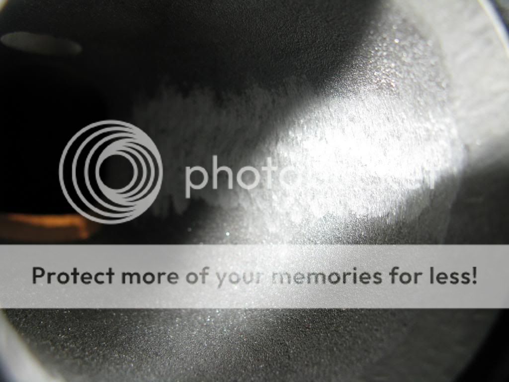

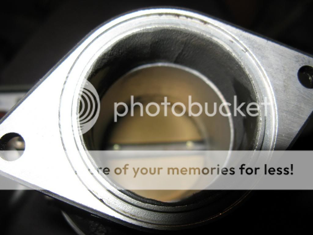

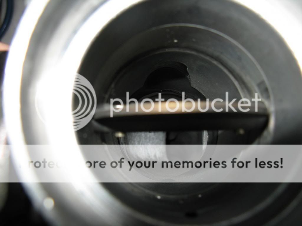

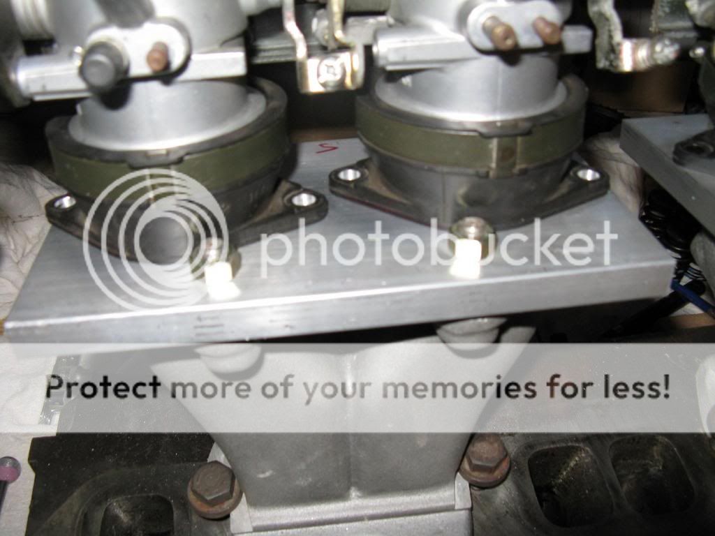

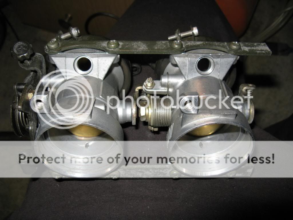

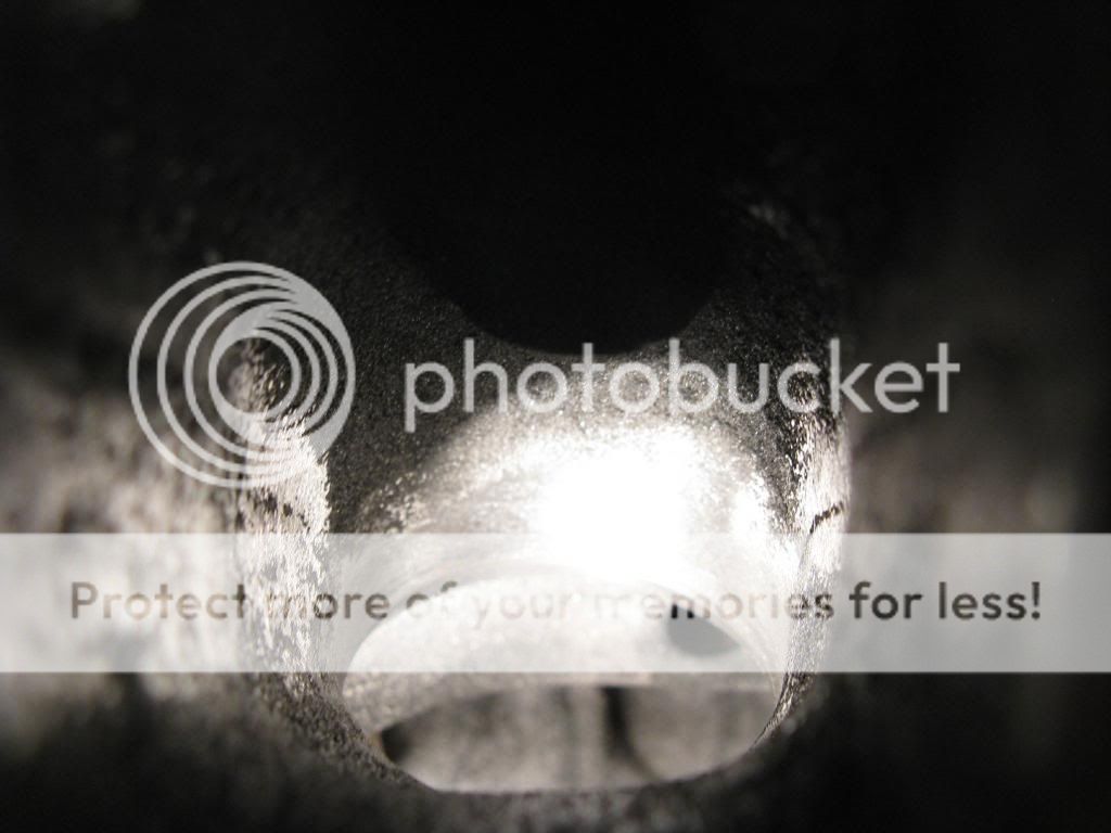

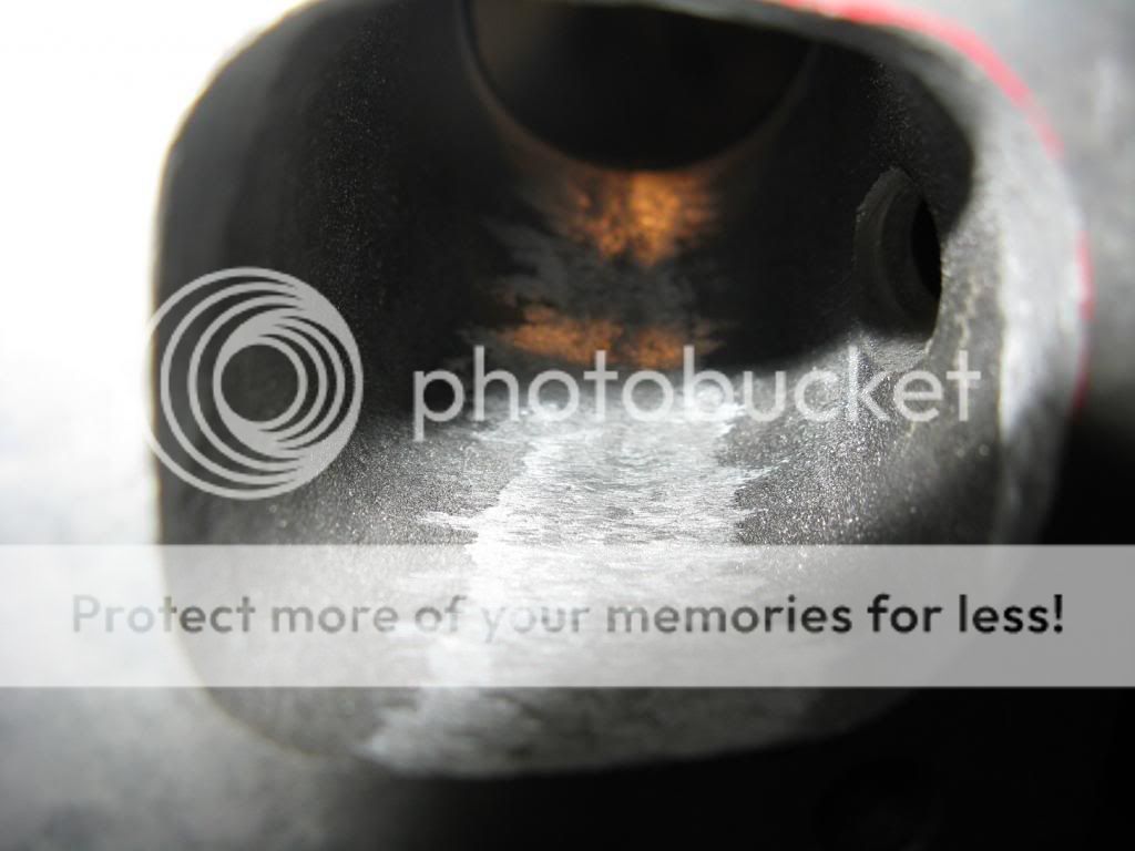

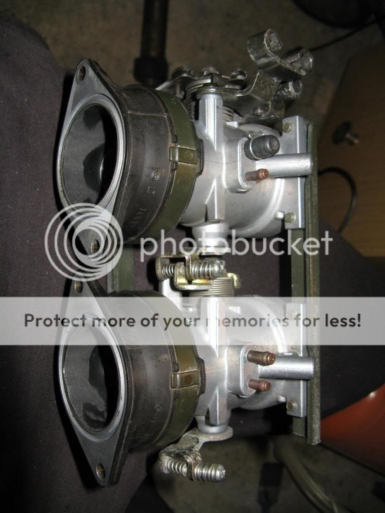

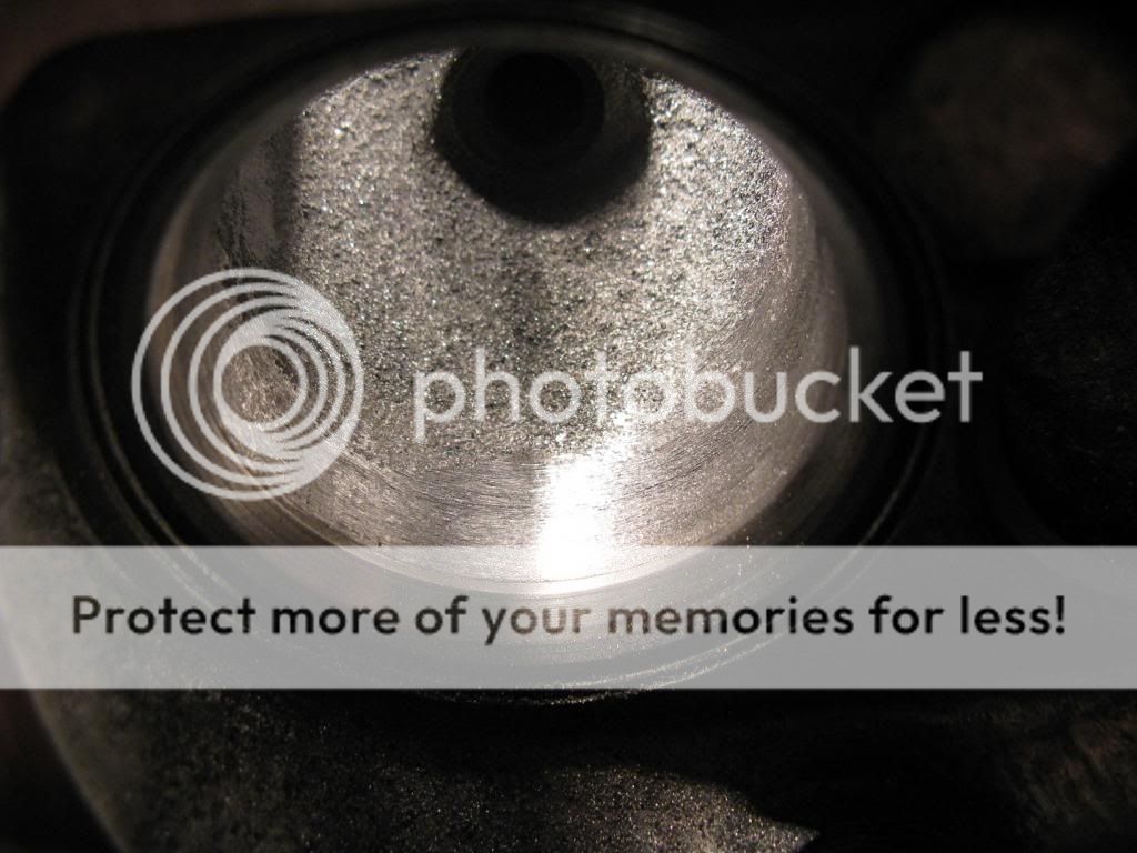

Asconaan tehnyt hommia lähinnä koneen kanssa. Kohdistin kanavat kannesta uudestaan tiivisteen kanssa kun vaihtui imusarja. Dbilakset olivat melko paljon pielessä joten turha homma ei ollut. Lisäksi putsailin valujälkiä kanavista niin kannesta kuin imusarjoistakin. Kanteen tein lisäksi jotain pientä työstöä, mutta en mitenkään hirveästi. En lähtenyt kanavia yhtään isontamaan, koska luultavasti tarpeetonta tällä nokalla. Ebaystä tuli imukurkut läppärunkoihin. Niissä on laippa joten helpot sovittaa imusarjoihin. Ei tarvitse kuin laittaa sovitelaippa väliin. Läppikset on valmiiksi dcoe jaolla, joten ei tarvitse levittää kuin keskeltä. Imukurkuista hiosin myös pois, koska niissä kanava lähti jo hieman haaroittumaan kahdeksi. Eli eivät pysyneet pyöreänä loppuun asti. No nyt ovat ja melko hyvän kokoisetkin. En ole velä päättänyt tuleeko suuttimet imusarjoihin vai läppärunkoihin. Sitten vielä kysymys race miehille tai kaasari miehille. Kuinka pitkä paketti mahtuu asconaan/mantaa laittaa ennen kuin ottaa kiinni iskaritolppaan? Muutenhan tuon voisi mitata, mutta ei ole konetta nyt keulilla. Meinasin miten tuohon mahtuu plenumia tekemään.
Läppikset kannessa testinä
http://i738.photobucket.com/albums/xx26 ... 8abf7a.jpg
http://i738.photobucket.com/albums/xx26 ... 904c3e.jpg
Kawan kurkut
http://i738.photobucket.com/albums/xx26 ... 01231c.jpg
http://i738.photobucket.com/albums/xx26 ... ff41f3.jpg
Läppärungot
http://i738.photobucket.com/albums/xx26 ... 9ce34f.jpg
http://i738.photobucket.com/albums/xx26 ... cf3e2a.jpg
Kanavien siitimistä
http://i738.photobucket.com/albums/xx26 ... e24de1.jpg
http://i738.photobucket.com/albums/xx26 ... c57c09.jpg
http://i738.photobucket.com/albums/xx26 ... 5e2d63.jpg
http://i738.photobucket.com/albums/xx26 ... 63dd8c.jpg

Sain laipan noiden läppisten ja imusarjojen väliin. Nyt ei oikeastaan puutu kuin imuputket ja plenumi. Saavat varmaan hetken odotella parempaa raha tilannetta. Imuputket olisi tarkoitus tehdä niin että olisivat jämptit noihin rungoissa oleviin upotuksiin. Saisi vaihdeltua pituutta penkissä helposti.

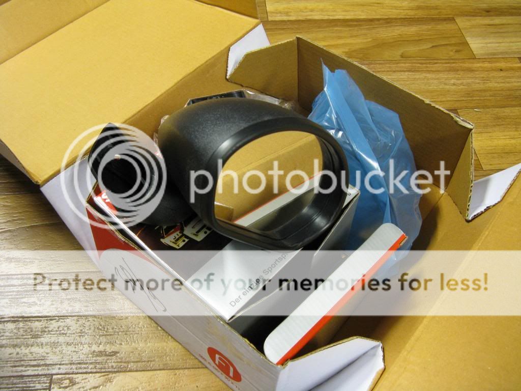

Kävin äsken postissa joten kokeillaampa saada kuva tuohon näkyville.
Eli pisarapeilit tuli thaimaasta. Samat mitä joku toinenkin oli tilannut. Halpaa kuin saippua. 31e posteineen ja koska itse tuote on alle 22e ei mene edes veroja tai tulleja.
