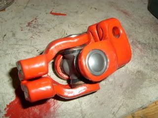

Kappas, minä kun luulin, että 32-vuotta ja syvä madallus on tehnyt tukivarsille tehtävänsä :lol:
Onhan se tosin pisteillä kiinni muualtakin. Eiköhän nuo mene vielä jokusen vuoden :lol:
Pulverimaalaukseen vein nuo etukelkan kanssa. Ensi viikolla jos pääsisi perän kimppuun ja tekisi niille saman. Tällä viikolla ei vielä ehtinyt sen kimppuun.

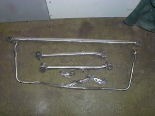

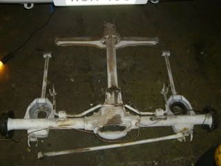

Taka-akseli tuli tiputettua pois ja purettua vakajat yms. Perä hiekkapuhalletaan ja saa pulverimaalin ylle niin kuin etu-akselin kilkkeetkin. Samaa linjaa eli itse akseli mustaksi ja vakaajat ja tukivarret punaiseksi. Vakaajat yms tuli jo hinkatua puhtaaksi. On muuten alastoman näköinen tuo Mantan pohja ilman akseleita.

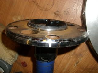

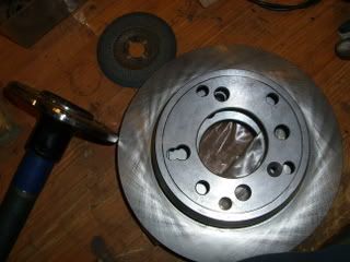

Tallikaveri niisti vetareiden ulkokehästä muutaman millin pois jotta mahtuu noille Vectran jarulevyjen sisään. Samalla porasi noihin levyihin jaon (5x120) uusiksi vanhan 4x100 sijaan. Tulipahan tuuletusreikiä :lol:

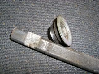

Tuli otettua tuo ohjauksen tanko pois ja tulipellin läpiviennissä oleva holkki. Ropina kuului kun laakerit kieri pitkin tallin lattiaa. Mistähän saisi uusia?? Käytetty ehjäkin kelpaisi...

Dr.mantalla on noita alempia laakereita, kuten myös ylempiä. Hintakin oli aika edullinen(15e).
Multakin tietty löytyis tuo alempi laakeri ja tiivistekumi(uusi gm-osa). Jos sulla on hoppu sen kanssa niin voisin tuoda sen vaikka tullessani kun tulen niitä laseja hakemaan?

Kehtaatkos mitata ton laakerin sekä rattiputken sisämitan? Tietäis sit millaista laakeria ettis ittelle.

tuohon käy ihan normaali laakerikin, ei löydy akselille just sopivaa mutta putken sisään on oikea mitta, akselin vaan tiivistää niin tulee hyvä, tuo orkkishan on irtolaakereilla ja pesäkin on melkein kokonaan muovia :o

omega16T kirjoitti:Kehtaatkos mitata ton laakerin sekä rattiputken sisämitan? Tietäis sit millaista laakeria ettis ittelle.
Jep, voin mitata. Tosin menee vaja viikko ennen kuin menen seuravaksi tallille. Työ haittaa taas harrastustoimintaa :yawn:
Metro-Auto selvitteli noiden uusien laakereiden kohtaloa, juuri tuota alempaa ei saa, varastot nollaa ja valmistus lopetettu. Ylempää lähellä rattia olevaa on pilvin pimein ja hinta noin 11€

LUMI kirjoitti:tuohon käy ihan normaali laakerikin
Tuon takia nuo mitat just olis tarpeen.
