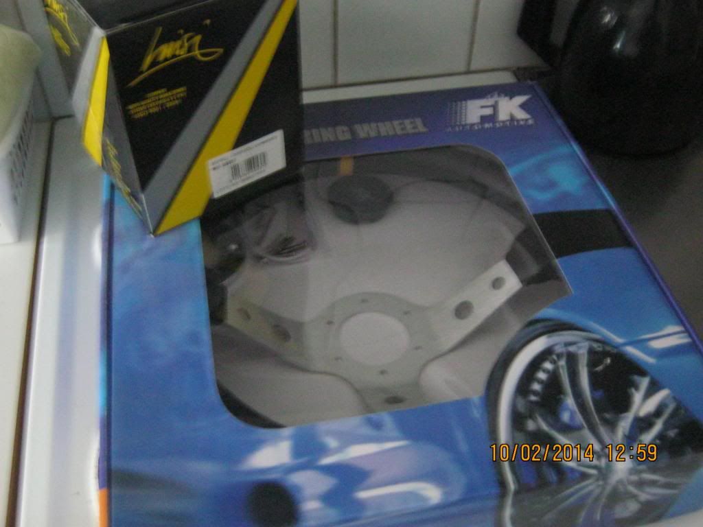

joo ratti saapui matkahuollossa keskiöineen,nyt olen vesihioa hinkuttanut ratti värjäystä varten..tulee samanväriseksi kuin kesävanteet

Toivottavasti menee keskiö heittämällä b-omegaan ettei pökkää turvatyynyn kierukan liittintä vasten, ku se liitin on niin iso. Ja sit taas jos sen kierukan ottaa pois ni menee jopa a-vectran keskiöllä paikalleen, ainut et rääkkä jää pois käytöstä.

ja onhan siellä vielä ne rattiakselin ympärysmuovit vai mitkä lie..niistä pitää kuulemma sorvata pari milliä isommaksi sitä reikää ettei keskiö hankaa kiinni..näin kuulin tuolla ocf:n facessa..mutta ei pojilla olisi tietoo tuon airbagin valohommelin kanssa miten tekisi? jotku puhui jotain vastuksesta mutta mietin että olisko helppoa vetää piuha ja katkaisin vaikka sinne rele/sulake boksille airbagin valolta, että ei tarviisi mittaristoa koko ajan irroitella joka vuosi..
saisi ns aina ratin´vaihdn yhteydessä valon toimimaan/ ei toimimaan vai olisko jotain helpompaa??

Muistaakseni 2,7 ohmin vastus, kuitti jossain hukkapiilossa tallessa mistä sen näkis. Tökkäät sen vaan siihen bagin liittimeen eikä mihkään mittariston taa. Mulla edelleenkin köyhänmiehen ralliratti... Vakioratti ilman bägiä (ja tööttiä)ja vastus jesarilla varmistettuna bagin piuhassa kiinni.

Jos laitat a-omegan/vectran tms bagittoman keskiön niin kierukka helvettiin. Joku viisaampi osaa varmaan kertoa saako sinne patentoitua jonkun johtosykkyrän jolla sais töötin toimintaan, ellei sitten erillistä tuning-nappia laita kojelautaan. Momon tekemä bagimallin keskiö ainakaan ei sovi suoraan, vaan vaatis että siitä kierukasta sen liittimen silpoo pois.
Kävin kotona penkomassa mutta eipä löytyny kuittia, mutta ite ainakin ostin vaan arvalla jonku vastuksen. Joku näistä se kuitenki on:
http://www.vekoy.com/product_info.php?products_id=12512
http://www.vekoy.com/product_info.php?products_id=7603
http://www.vekoy.com/product_info.php?products_id=7719
Kattoo jos huomenna muistas (tuskin) mitata siitä vastuksesta noi jalat niin sillähän se selviäis. Vaikka eiköhän noi kaikki oo ihan yhtä sopivia.

eikös airbag pamahda silmille jos sitä menee mittailemaan?ainakin korjaamolla saatiin turvallisuus ohjeet joissa sanotaan ettei saa mennä mittailemaan..ite olisin ensin mitannu suoraan sieltä mutta ei uskaltanutPaska Omena kirjoitti:Jos laitat a-omegan/vectran tms bagittoman keskiön niin kierukka helvettiin. Joku viisaampi osaa varmaan kertoa saako sinne patentoitua jonkun johtosykkyrän jolla sais töötin toimintaan, ellei sitten erillistä tuning-nappia laita kojelautaan. Momon tekemä bagimallin keskiö ainakaan ei sovi suoraan, vaan vaatis että siitä kierukasta sen liittimen silpoo pois.

0,6 vahvat 30 milliset piikit oli, eli vissiin toi keskimmäinen linkki jonka laitoin.
