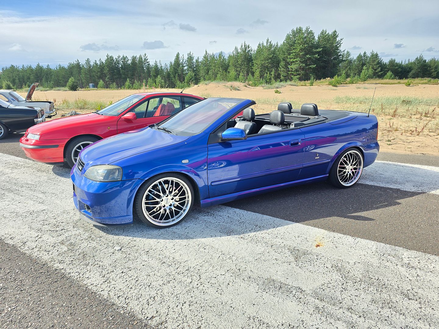

Avossa luisteli kytkin vähän -24 keväällä joka kuitenkin sitten loppui kesän mittaan. Oon huomannut kyllä luistoa silloin tällöin vieläkin jos vedättää isolla vaihteella pienemmästä nopeudesta niin olen koittanut välttää sitä. Viikolla oli firman tykypäivät Kalajoella niin jäin siitä sitten Summerpartyille ajatuksena testata avoa vartilla. 11 vetoa joista paras 14,3/160,4 valokennoissa, dragy näytti 14,38/160,8.
Ja kyllähän sain sen luistamaan myös vartilla muutamaan otteeseen
Autohan painaa 1475kg ilman kuskia joten joku 1580kg oli ajopaino niin sen ja loppareiden perusteella autossa vois olla jotain 280hv. EDS softan mukaan olis 290hv/450nm. Aika lähellä kuitenkin.
No mutta kivaa oli ja itse oon summereilla ollut viimeksi joskus 2008 ja oli kyllä positiivinen yllätys koko tapahtuma verrattuna vanhoihin muistikuviin. Kiitokset vaan järjestäjille

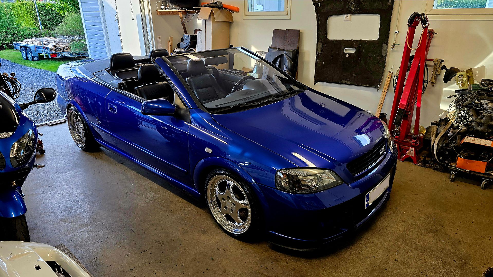

-Avo on nyt omassa tallissa ja odottelee kytkinremppaa. Summerpartykeikan jälkeen alkoi luistaa joka kerta nelosella ja vitosella. Ajattelin laittaa C20LET kytkimen sinne, pitäs olla ok tälläselle stagepaketille.

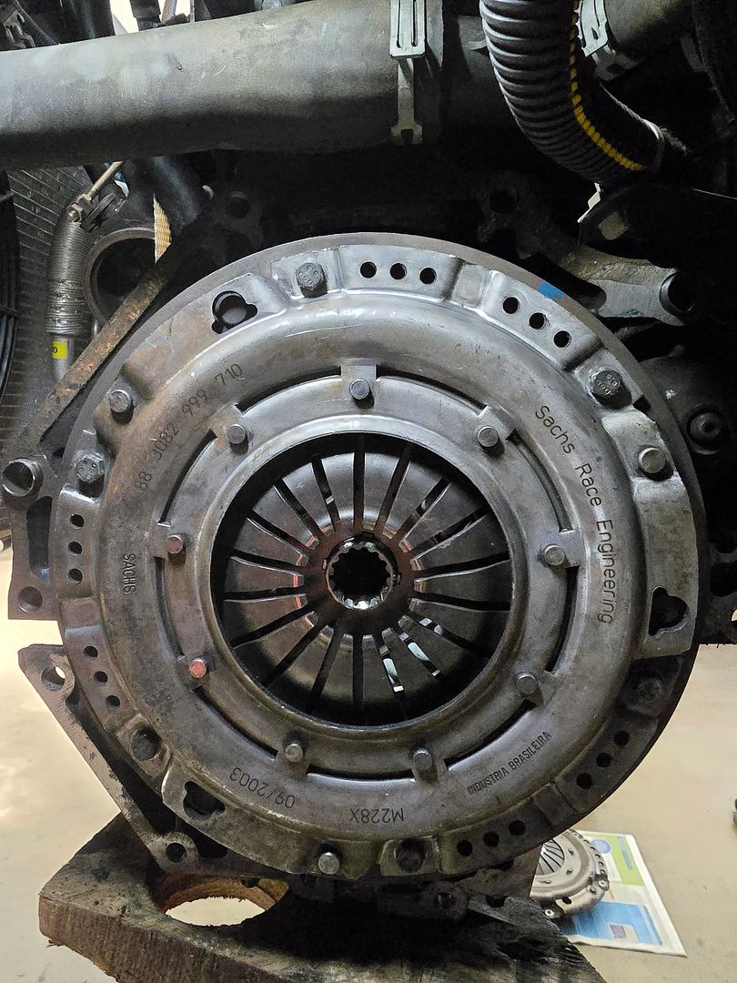

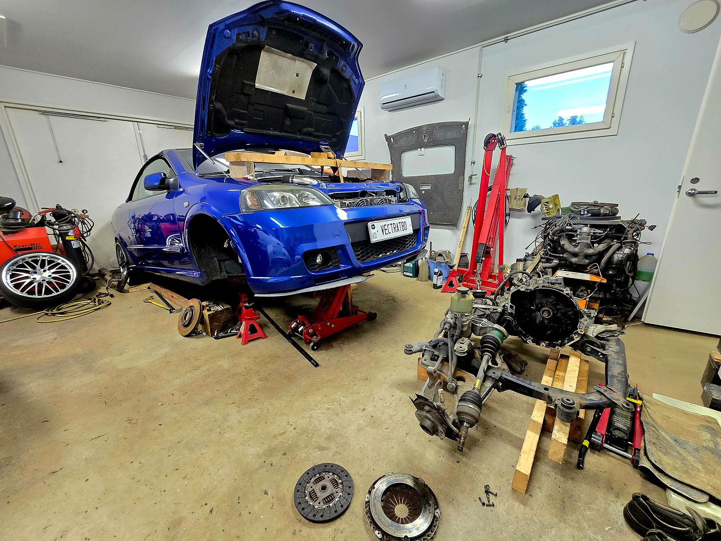

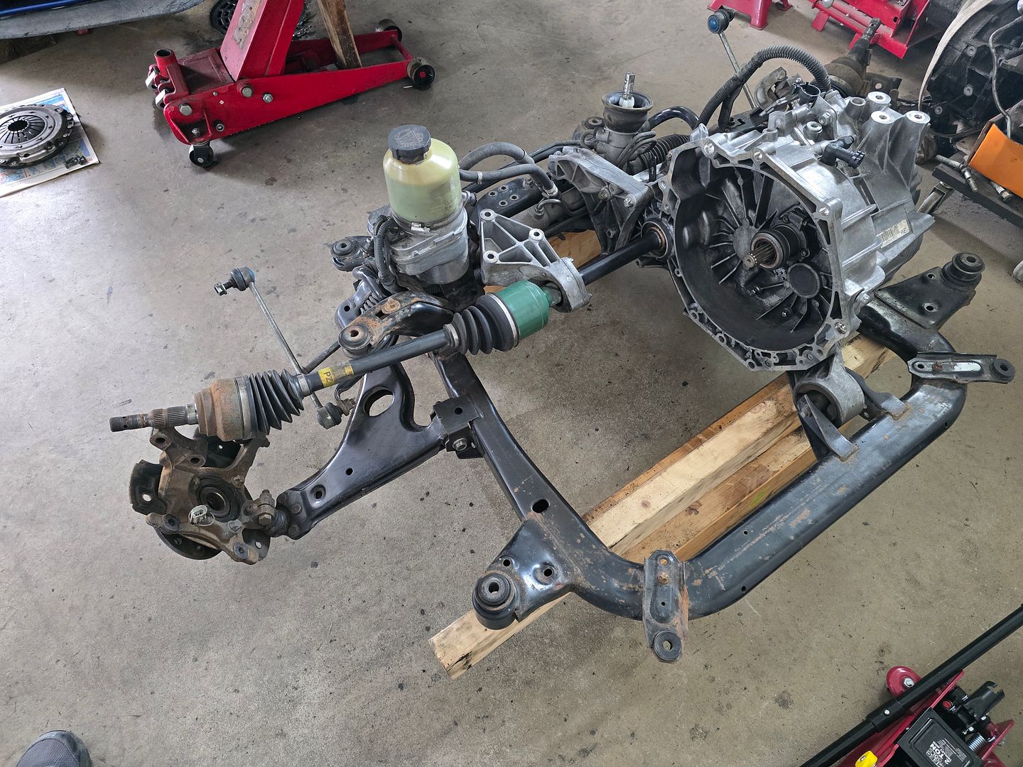

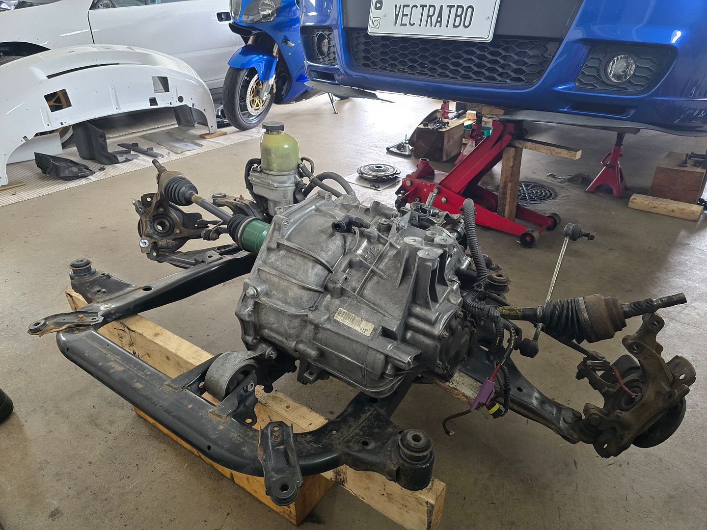

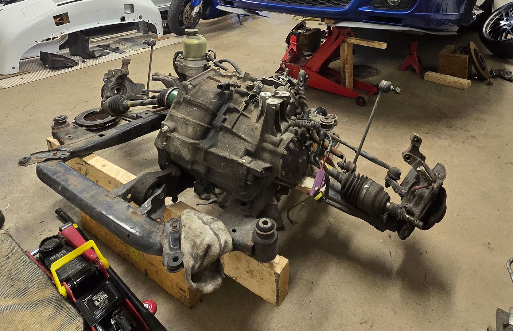

Avoon piti se kytkin talvella vaihdella, no ei kerinnyt. Nyt olis kuitenkin homma aloitettu:
On se työmaa tommosen kytkinremppa

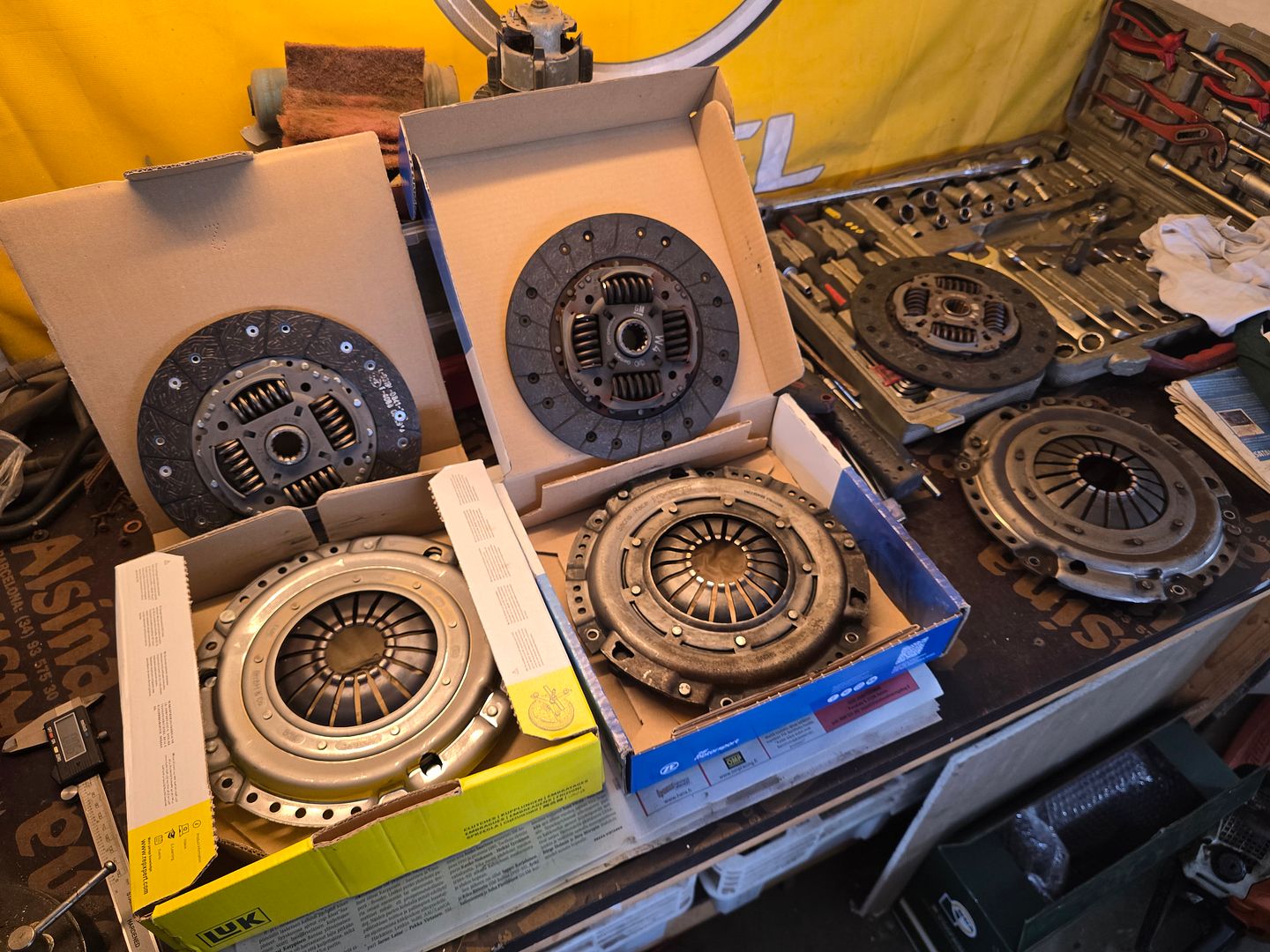

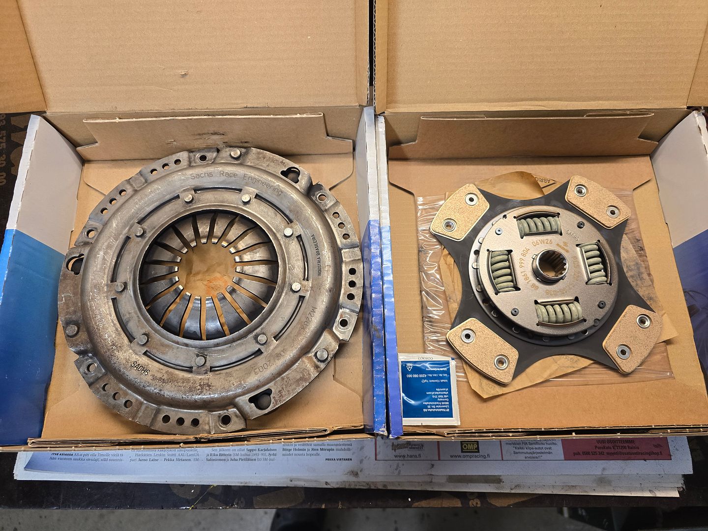

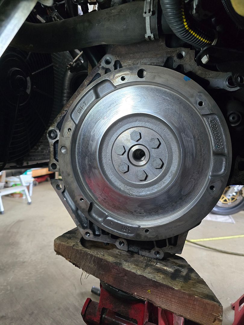

Kytkimeksi piti alunperin laittaa C20LET vakiokytkin kun sellainen on jäänyt hyllyyn. Mutta sitten muistin että Calibraprojektista jäi Sachs SRE asetelma niin ajattelin että se ja C20LET levy. No tollaselle paketilla luvataan kuitenkin vain noin 350nm kesto ja nyt pitäs motissa olla 450nm. Joten tilailin vielä jousitetun 4 lapasen sintterin tuon SRE asetelman kaveriksi. On kai jo aika pilata tämäkin kesäauto
Vauhtis ja SRE pinnat putsattu kevyesti 800 vesihiomalla, kuvassa nyt vain vauhtis.
Apurunko, vaihdelaatikko ohjauspaketti putsattu niin hyvin kuin käsipelillä onnistuu. On se ainakin parempi kuin lähtökohta ylempänä.
Nyt odotellaan sitä sintterilevyä Aeromotorssilta.

Saattaa olla että toi sintteri on vähän ylimitoitettu avoon kun semmonen kestää A Vectrassakin sen +700nm. Mutta avo painaa +1500kg niin sekin vähän vaikuttaa kyllä. Eikä jaksais sitten uudelleen repiä auki jos alkaa luistaa massalevyn takia.
Avossa ollut levy oli vahvuudeltaan 6,6mm, Turbo Calibran käytetty levy 7,05mm ja C20LET uusi levy 8,35mm. Eli aika kulunut ja luistanut oli jo tuo avon levy. Uudella massalevyllä pitää varmasti hetken taas mutta kuinka kauan niin ei jaksais kokeilla

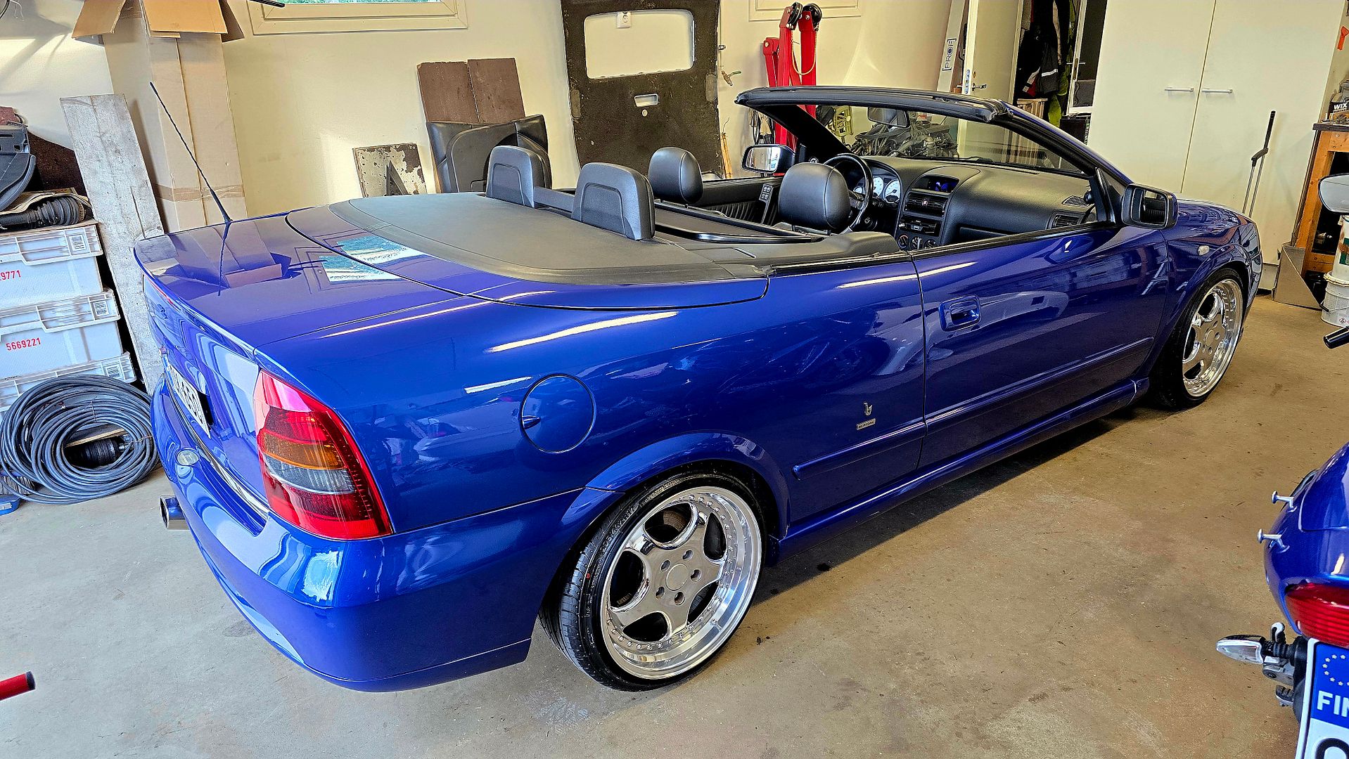

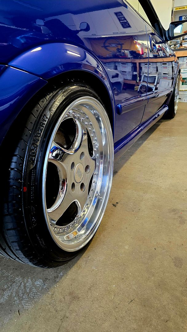

Nipussa ja ajossa SRE kytkimellä, pestynä ja vahattuna uusilla renkailla nyt kun RH:t laitoin taas alle. Leimallakin kävin eilen ja ilman huomautuksia tietty läpi.
Ihan ok ajaa kaupungissa toi kytkinlevy, onneksi on vakio vauhtipyörä niin ei stumppaa niin helpolla. Löysin torista "uudet" 17" Radarit halvalla niin otin RH:t takas ajoon. Ikävästi vaan vuotaa vähän toinen etukumi, vuosi jo vanhoilla renkaillakin. Luultavasti vuotaa lipan ja takakannun saumasta. josko sillä syksyyn saakka ajelis ja sit talvella perehtyy enemmän aiheeseen. Kohtuullinen veny takarenkaissa kun 205/40-17 kumi 9" vanteella

Laita paikkausainetta sinne semmoinen ”ruokalusikallinen” niin se etsiytyy hiljalleen vuotopaikkaan.
- Viestit: 4538
- Paikkakunta: Klaukkala
Re: Vectra C OPC 5d -07 & Insignia A OPC 5d -10 & Astra G Cabrio Turbo -03
Kannattaa varmistaa jotta kehäpultit on kiinni.
