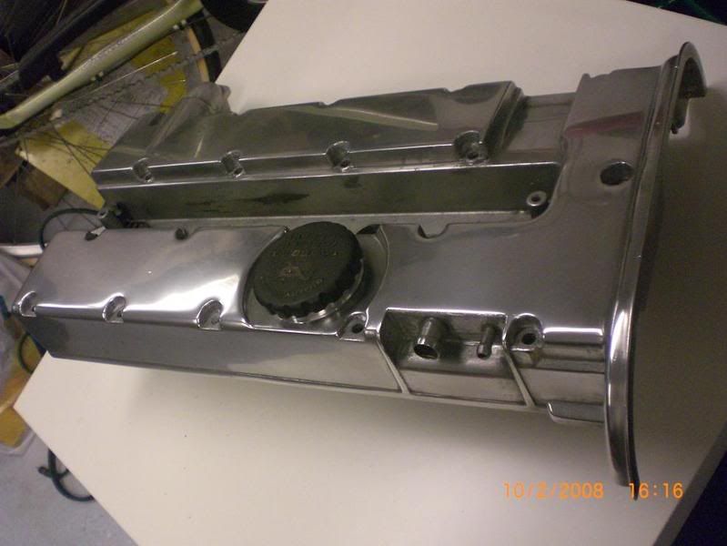

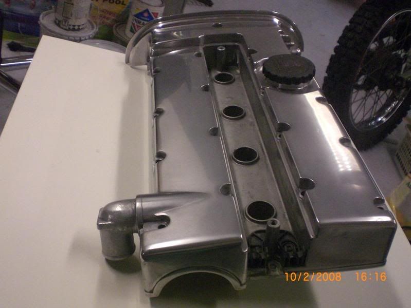

Edittiä viellä, tuossa C20XE:n kiilloitettu venakopan kansi, jonka tein juurikin antamillani ohjeilla.. Eli pinta tulee näyttämään valmiina tältä (kuvissa tietty ei pääse oikeuksiinsa)
http://i120.photobucket.com/albums/o177 ... MG0682.jpg
http://i120.photobucket.com/albums/o177 ... MG0681.jpg
(menin sitten pistää tuon tonne vanhalle sivulle... mutta enivei, vielä kertaalleen alimmaiseksi tämä.)

nii ja, vastaus kysymykseesi.. Kun hiot noilla mun ilmoittamilla karkeuksilla, saat kiillosta ja peilaavuudesta paljon syvemmän ja kirkkaamman. Eli naarmuja ei jää läheltäkään katsottaessa näkyviin ja tulos on todella paljon parempi mitä tuossa noiden tekemässä kiilloitusprojektissa.
Suosittelen hiomaan aina sinne 2000 asti vesissä, eron huomaa silmällä moneen kertaan..
