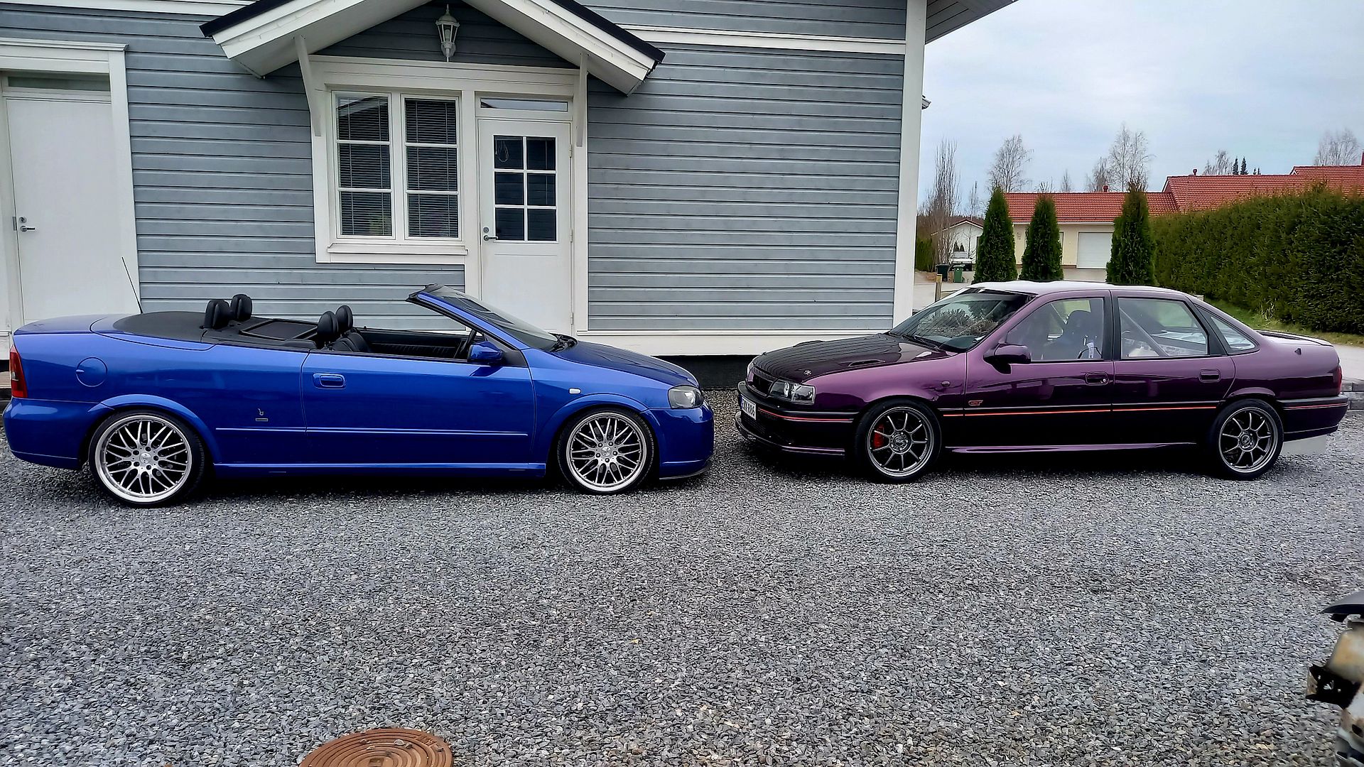

Avo otettu ajoon viime viikonloppuna, oli siinä pari lämmintä(+15c) päivää
Avosta on alkanu kytkin lipsumaan isoilla vaihteilla, en kyllä odottanutkaan että vakiokytkin tulee kestämään tota phase3.5 softaa. 450nm luvataan vääntöä sillä. 1, 2 ja 3 vaihteet pitää mutta 4 ja 5 jos lähtee pikatiellä ohittaa niin että ahdot piikkaa 1,5bar niin silloin alkaa luistaa. Oon yrittäny ajaa kierroksilla tuon takia ettei tulis mitään vedätystä isolla vaihteella mut ei se ihan riittäny
Näihinhän käsittääkseni myydään "virikytkimenä" C20LET kytkintä. Sellanen uusi löytyy hyllystä, löytyy myös C20LET käytetty Sachs SRE asetelma joka jäi Calibraprojektista, katotaan mitä sinne laitetaan ja missä kohtaa. Mikähän tämmöseen on paras taktiikka kytkimen vaihdossa ettei tarvis koko autoa purkaa?
