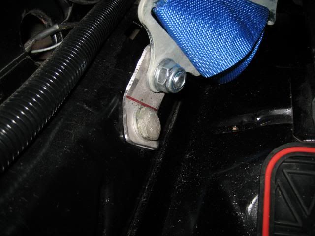

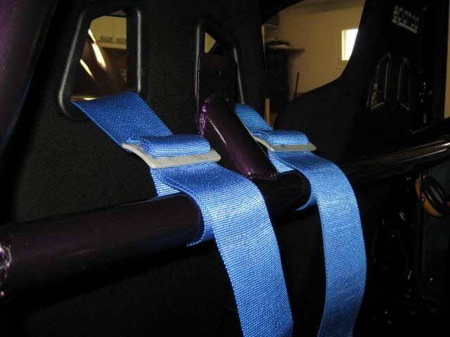

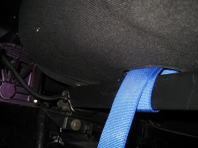

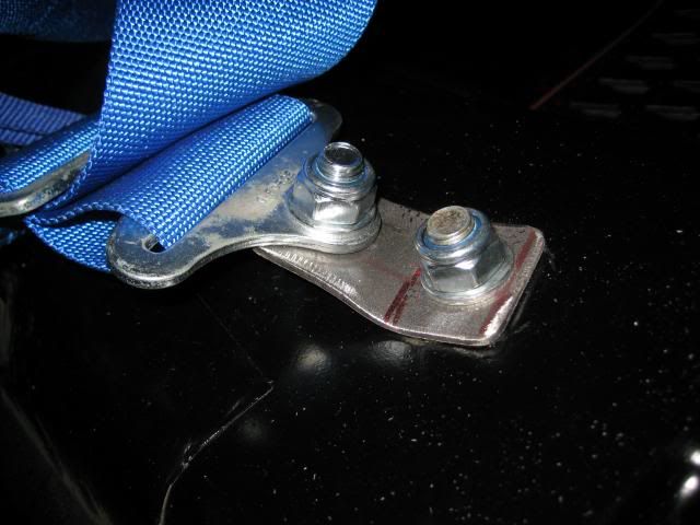

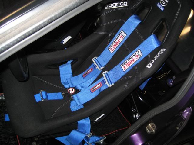

Kävin ne hakemassa tossa viimeviikon alussa. Soittelin myös FHRA:lle noista kiinnityksistä kun säännöissä ei ole selvää mainintaa millainen vahvikelappu pitää laittaa pohjan puolelle jos lattian läpi pulttaa vöitä.
Paikoillaan:
Olkavyöt sai hyvin kiinni tohon kaariputkeen:
Lantiovyön vasen puoli tuli tohon orkkisvyön paikkaan, väliin tein tollasen lapun jolla vetosuunta on oikeaan suuntaan vyön kiinnikkeeseen nähden:
Oikea puoli tuli tohon "kardaanitunnelin" päälle samanlaisella lapulla, pohjanpuolella on 13cmx13cm vahvikelappu(FHRA vaati 7cmx7cm lapun):
Haaravyön laitoin tuohon kiskoissa olevaan 3mm vahvuiseen kulmarautaan:
Tuon haaravyön kiinnitys vähän mietityttää, toisaalta säännöissä sanotaan ettei penkin ympäri saa mitään kiinnittää eikä tuo ole niin. Kulmarauta on pultattu kiskoihin ja kiskot pohjaan. Nuo välilaput myös vähän mietityttää koska noihin ei mitään ohjetta ole. Mateliaali on 3mm tavaraa joten luulis sen saman kestävän kuin itse vyön? En viittiny noita kiinnikkeitä edes maalata jos ne ei kelpaakaan FHRA:n leimamiehelle.

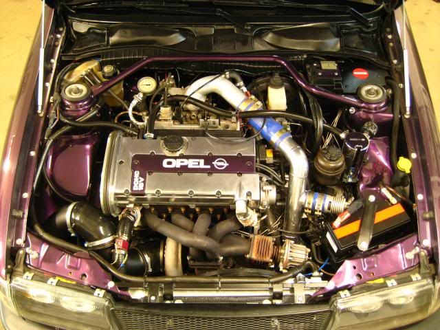

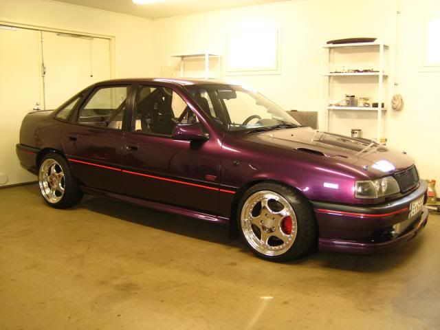

Tuossa viikon aikana tuli myös nypittyä konehuoneen viimeisiä juttuja kuntoon ja vahailtua auto. Tänään vielä viimeiset hinkkaukset ja tältä se sitten näyttää.
Konehuone:
Auto:
Sliksit kaivelin myös vintiltä ja kumikeisari vaihtoi niihin pultattavat venttiilit koska säännöt vaatii niitä alle 12s autoissa, jos tuolla nyt edes pääsee niin lujaa :bonk:
Myös 15" takakumeihin tuli pultattavat venttiilit, ne on tällä hetkellä emännän autossa alla :)

Ei ollu vöissä kuin nuo pultattavat kiinnikkeet. Ei se silmukkapultti mun silmään näytä yhtään vahvemmalta kuin toi 3mm latikka. Toisaalta se on sama miltä se mun silmään näyttää kuhan kelpais kilpailuun :) Esim SCHROTH myy sellaisia kiinnikeitä jotka on tarkoitettu väännettäviksi oikeaan kulmaan:
Toi vasta hepposelta näyttää :o

Mun käsityksen mukaan toikin on joku hyväksytty kiinnike, mihin lajiin se sitten kelpaa en tiedä?

Eikai sen väliä kunhan vaan kestää ja on hyväksytty tekotapa ettei tommosen takia tule leimalla hylkyä ja jää ajot väliin.
