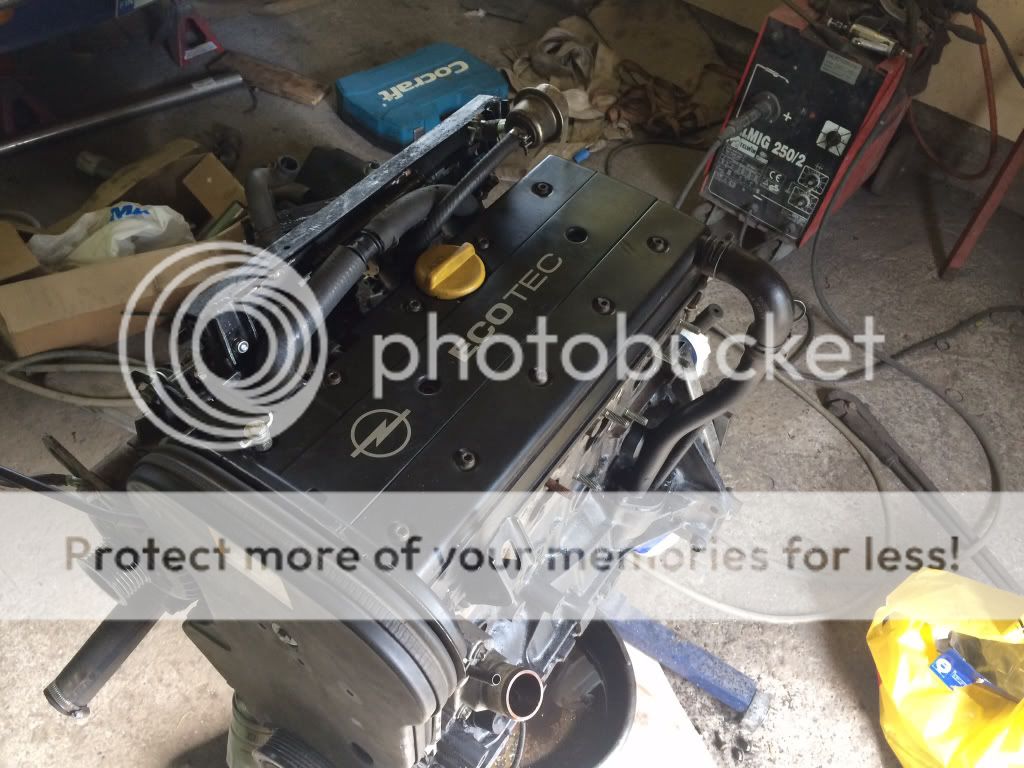

Uusi moottori olisi nyt roikkumassa moottoripukissa.
Eli jos sitä seuraavaksi ihmettelisi sen imusarjan, sopivaa putkitarpeistoa tulikin jo katseltua joten senkun tehdä rykäsee.
Öljynpainemittari tuli investoitua myös, hankala vaan kun sen mittarin sovite on sellainen y-haara jossa toiseen tulisi öp valo ja päähän tulee itse mittarin anturi. Arvelin että ehkä jätän sen öp valon omaan paikkaansa ja laitan tuon siihen ylempään nippaan kiinni + pistän jotain siihen y-haaran tukkeeksi niin mahtuu olemaan koko komeus paikallaan. Muuten ottaa vesiletkuun kiinni kun aika pitkä paketti se paineanturi ja sovite.
Pitää vielä vanhan moottorin jämät huuhdella öljypohjasta ennen asennusta :lol:

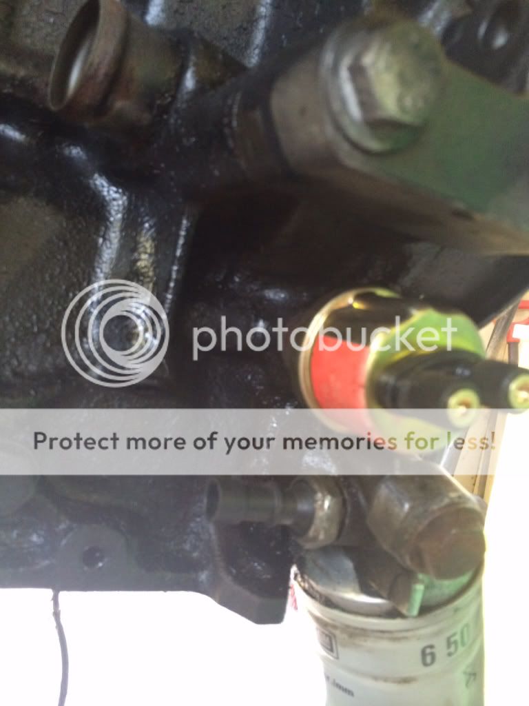

Tein tuommoset
http://i1046.photobucket.com/albums/b47 ... 7cfc18.jpg
Niihin tuli tuommoset (taas kerran)
http://i1046.photobucket.com/albums/b47 ... f96964.jpg
Tuommonen tuli lohkon kylkeen. Sain hankittua suoran sovitteen niin sai jättää sen y haaran hyllyyn.
http://i1046.photobucket.com/albums/b47 ... 015710.jpg

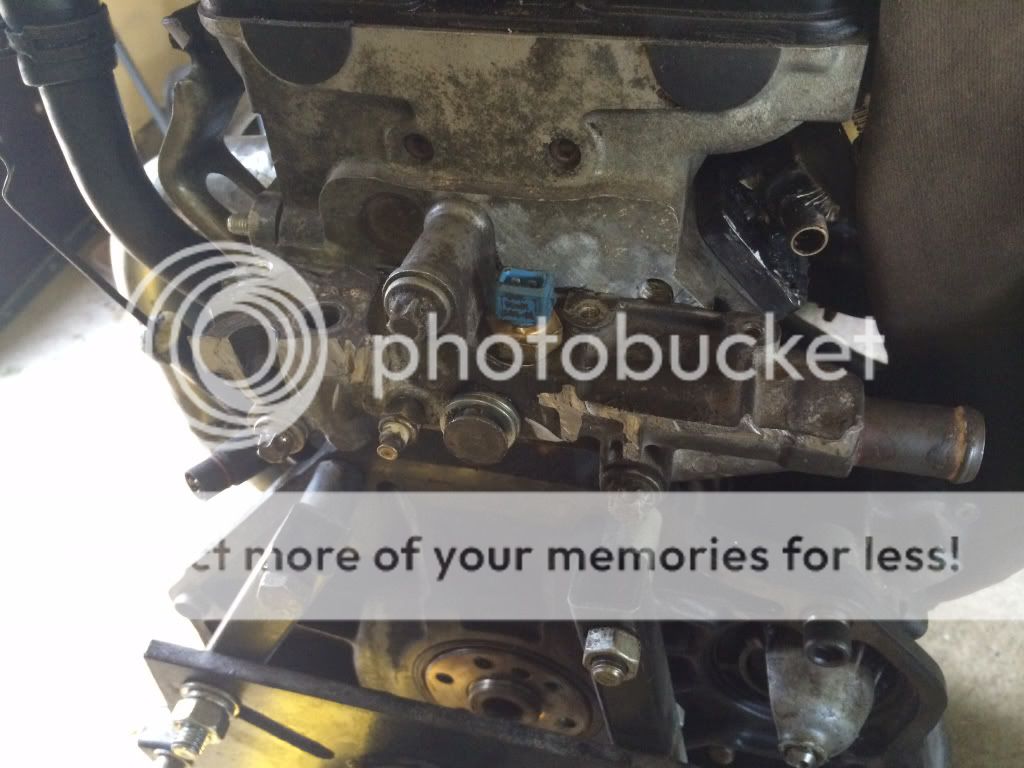

http://i1046.photobucket.com/albums/b47 ... c837c0.jpg
Suutintukille tuli tehtyä teline, samoten kaasuvaijerille. Pistin venakopan yhden pultin tilalle pidemmän pultin ja parit mutterit prikkoineen väliin niin sain tuon kaasuvaijerin tuen siitä kiinni.

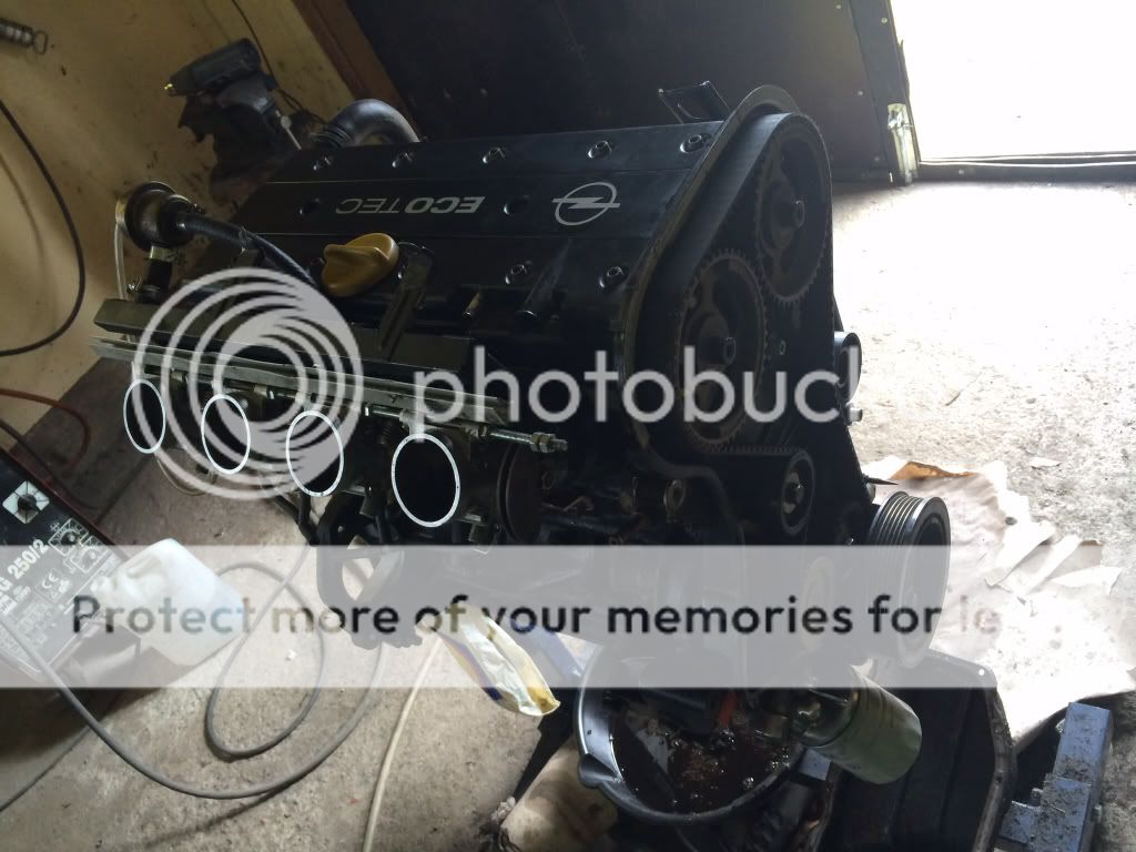

Tuommosella vesilaipalla ois tarkotus kokeilla, ainakin mallimoottorilla se mahtui.
http://i1046.photobucket.com/albums/b47 ... 798aa0.jpg
Hammastanko tuli vaihdettua uuteen, seuraavaksi jos naittais koneen sekä laatikon ja alkais istuttamaan paikoilleen.

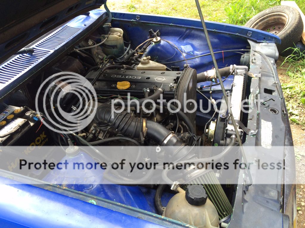

Tuli vähän läppisten synkkausta katottua ja nyt pyörii vähä nätimmin.
http://i1046.photobucket.com/albums/b47 ... 355960.jpg
Löyty selitys ilmestyneelle hajulle autossa kun löyty takapenkin alta hiirenpesä vastasyntyneiden poikasten kera, onneksi löyty nyt eikä sitten kun auto liikenteessä.
Pakoputki tuli uusiksi vedettyä mahdollisimman korkealta ja eipä se tuosta varmaan kummemmaksi muutu. Pitää nuita vuotoja tiirailla vielä ja takapönttö pistää.
Tuli tässä samalla mieleen selitys yhdelle pakokaasuvuodolle jota ihmettelin kun suht voimakkaan olonen vaikka aika paljon tuli jo paikattua, nimittäin vaikka tuossa uudessa pakosarjan laipassa ei ole egrlle kiertoa niin sehän pääsee kuitenkin tiivistettä pitkin kulkemaan ja kun ei ole kannen päädyssä olevassa laipassa mitään tukkeena myöskään :bonk: pitää tämä ajatus vielä todistaa todeksi ja jotain keksiä sen tiimoilta...

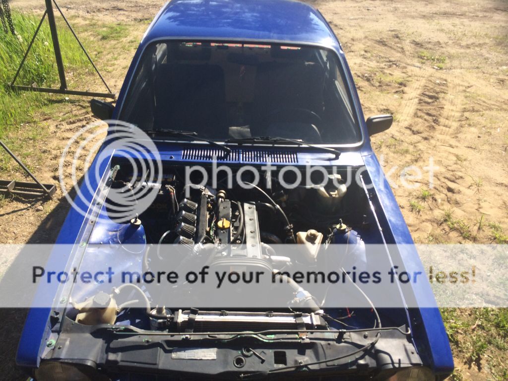

Kaikenlaista pientä tuli tehtyä.
Egrn vuoto tuli tukittua, tyhjäkäyntiruuville tein vastinkappaleen, kun ei oikein tuota vaijerinpidintä siirtelemällä saanut tyhjäkäyntiä mieleiseksi. Pakoputkelle yhen kannakkeen pistin ja takapöntön laitoin paikalleen.
http://i1046.photobucket.com/albums/b47 ... 339d07.jpg
Jäähdytysnesteissä oli pesuaineita matkassa joten vaihdoin uudet nesteet ja matkaan Redlinen Waterwetteriä.
Nuo saakelin ilmanputsarit pitää myös uusia nyt ihan oikeasti :bonk:
Katsastusta ajatellen pitäis vielä yksi vuoto paikata pakarista, apukuskinpuolelta parkkipoltin uusia, kytkeä pakkianturin piuhat, takapenkki pistää ja siinäpä se ainakin periaatteessa.

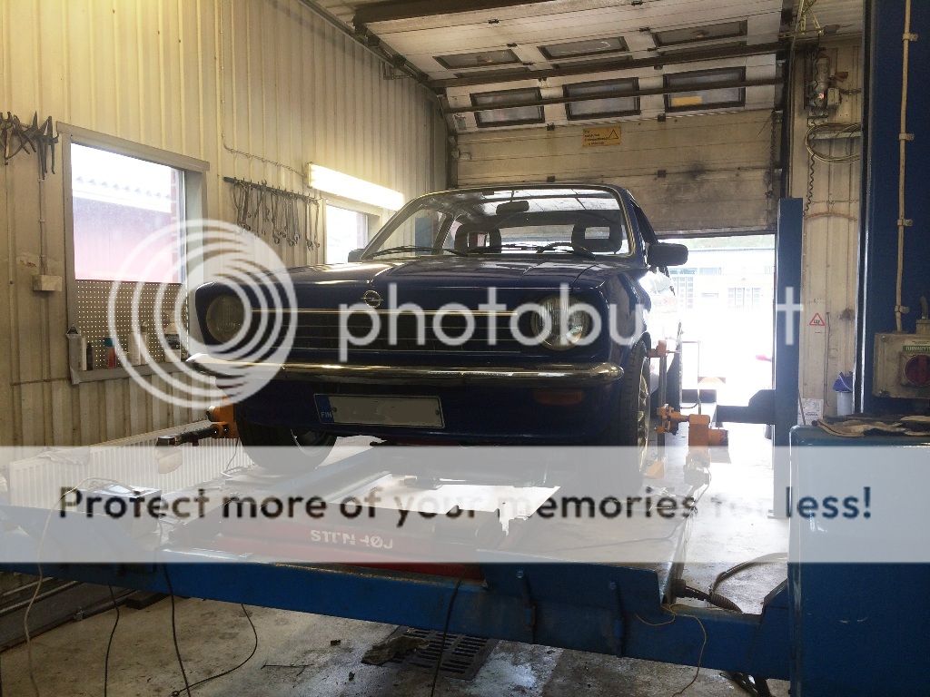

http://i1046.photobucket.com/albums/b47 ... 42811d.jpg
Siinäpä se ja toimii niinkuin pitääkin. Pitää leima-aikaa ruveta varaamaan.

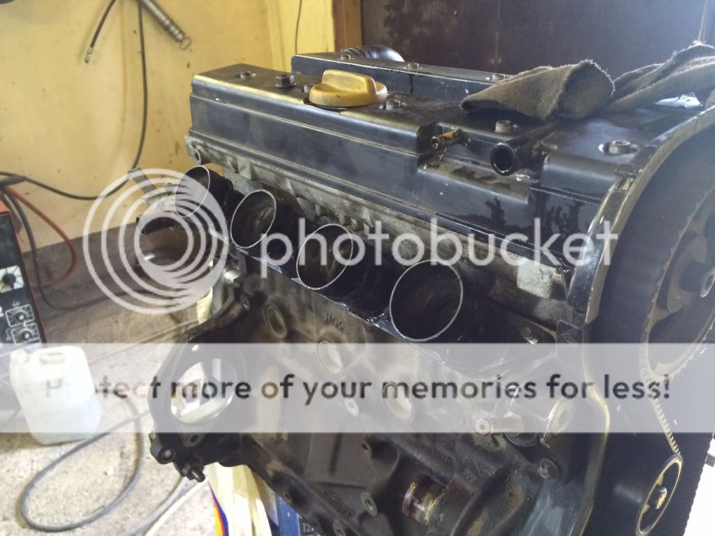

Jonkin sortin pakovuotoja tuli vielä lisää ihmeteltyä. Mitään ilmiselvää vuotopaikkaa kun ei itse putkesta löytynyt tulin siihen tulokseen että joko vuotaa ovelasti jostain päin laippaa tai egr kanava vuotaa vieläkin.
Pakosarjan irroitin ja toki piti yksi pinnapultti sisään katkoa. Sen porasin sisään, tein kierteet, tungin sen egr kanavan kemiallista metallia täyteen pakopuolelta ja kasasin käyttäen tiivisteessä copper gaskettia. Nyt hävis "säksätykset" ja hajut sisällä.

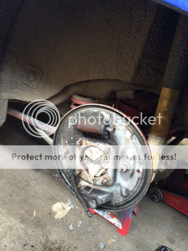

http://i1046.photobucket.com/albums/b47 ... ee60ca.jpg
Perä vuotanut öljyä tuolta vasemmanpuoleisesta vetarista hissukseen pidemmän aikaa vaan nyt alkoi vuotamaan niin paljon että vanteelle asti tipahti. Pelkäsin että olisi tuo vetari ollut tiukassakin mutta ihan pikku nykäsy riitti irroittamaan. Laakeri muuten ihan ehjästi tuntui pyörivän jne mutta vuotaa kuin seula. Onneksi uusi odottanut jo jonkun tovin hyllyssä vaihtoa, pitää tutun luona käyttää prässissä vaihdettavana.
