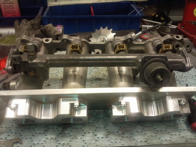

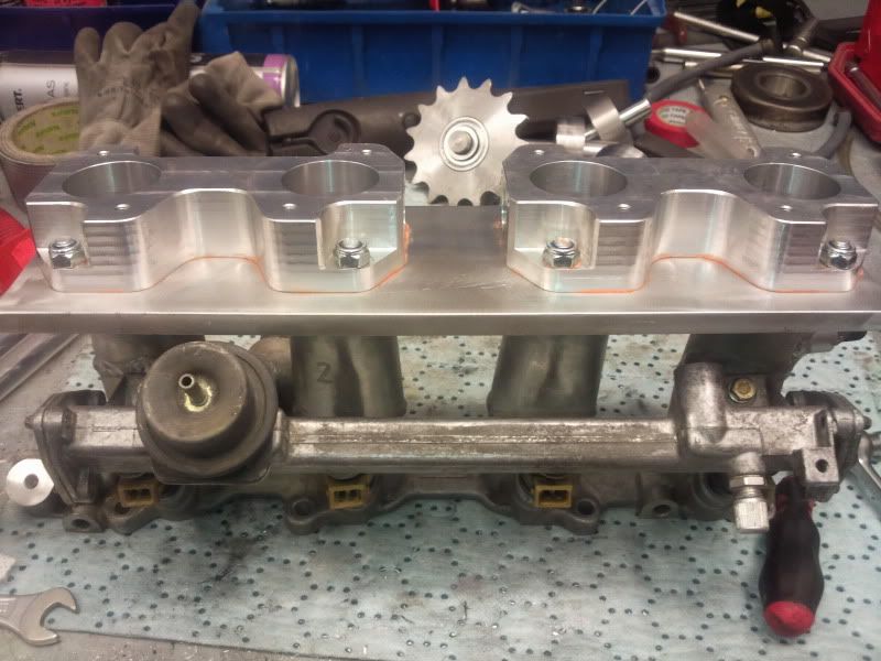

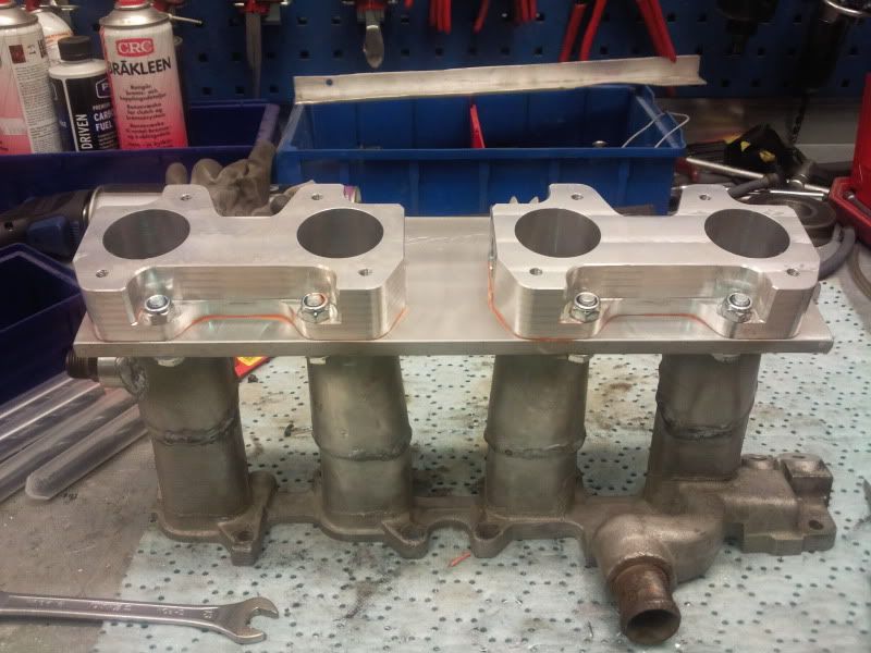

MikkoV6 kirjoitti:Imusarjaan on hitsuri löytynyt...
näytäs kuvia :)
No niin,pikku hiljaa puuhastellu tätäkin...
Jonkulainen vipuhärdelli vielä rakennella ja torvelot ja putsari siihen jostain niin kelpaa alkaa ruiskua asentelemaan...
Kiitos Madi hitsauksesta!!

Hyvältä näyttää :thumbsup:
