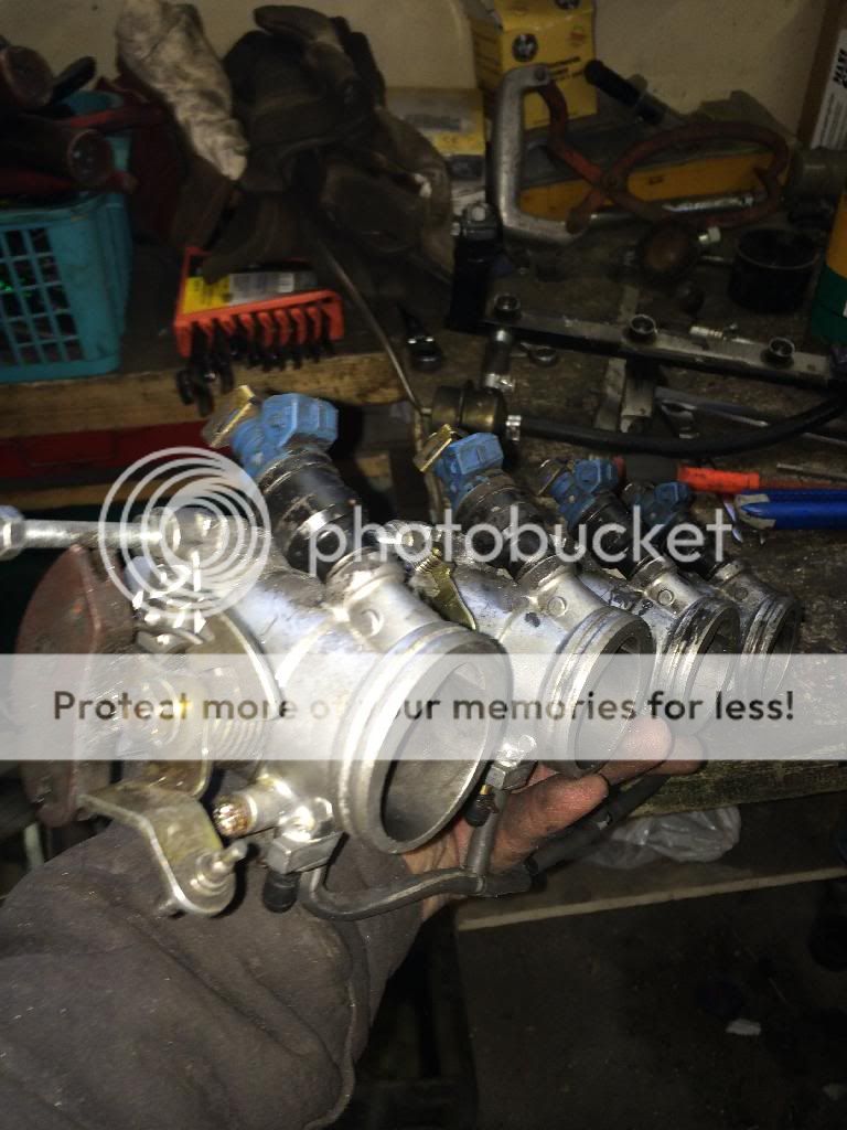

Suutinreikiä suurensin läppiksistä niin sai nuo XE suuttimet mahtumaan kiinni.

XE:hen nähden tuossa kun on suht ylöspäin lähtevät noi imukanavat joten minä arvelin että mahdollisimman lyhyet putket saisi laipalta läppiksille jolloin saisi ihan suoralla putkella sen välin tehtyä. Sitten läppiksiltä jos laittaa imutorvet menemään niin niiden pituuksilla pelaa ja tekee niihin mutkia tarvittaessa että ei tilanahtaus iske. Muutenkin mun mielestä helpompi niitä ilmanottoputkia viritellä kuin tuota läppisten ja koneen välistä putkea. Toki, jos se bensa sekottus ilmaan kauempana niin oishan se seos vähän paremmin sekottunutta.

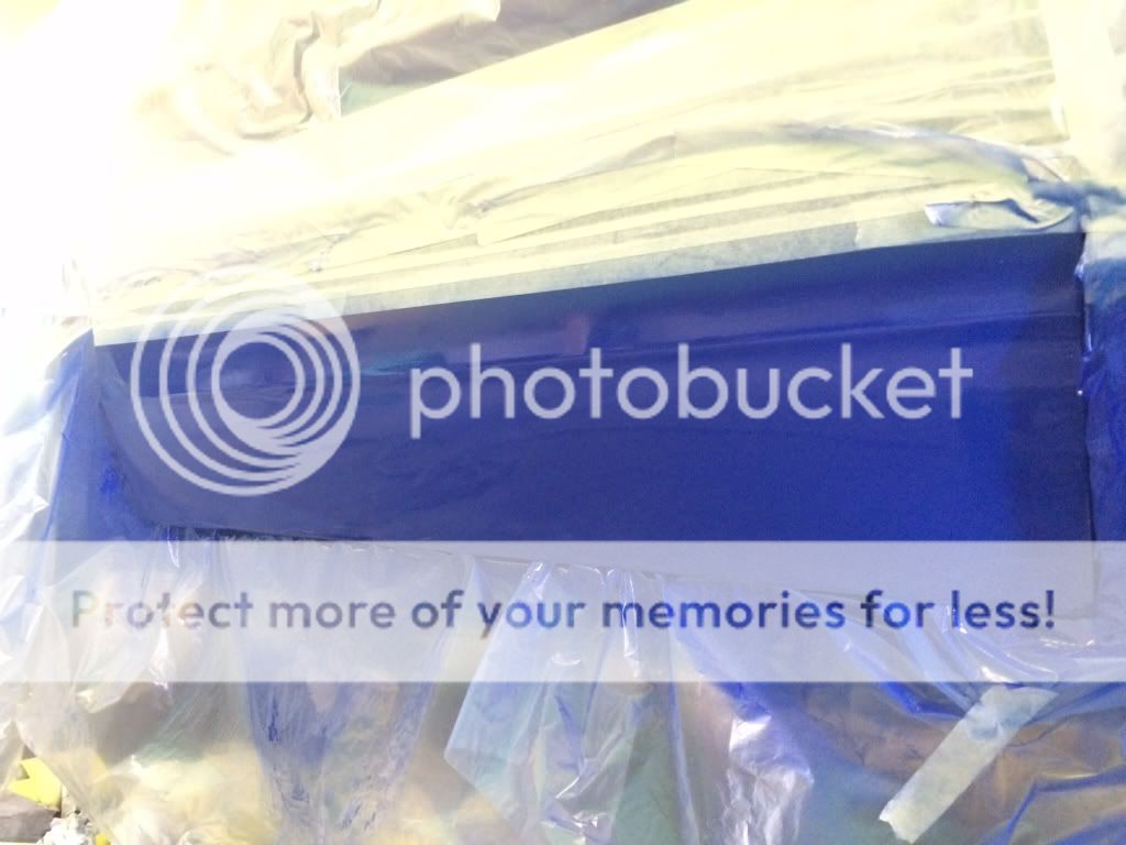

Apparin oveen alaosaanhan ei lahohommia ole joutunut ennestään tekemään, niin pitihän siihenkin vähän nyt puuttua kun oli läpiasti jo parista kohtaa tullut. Reuna tuli aukastua, sisäpuolelta hiekkapuhallettua ja vähän peltiä uusittuakin.
http://i1046.photobucket.com/albums/b47 ... fa699f.jpg

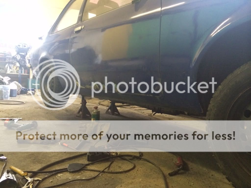

Tänään sain jo pintaväriäkin niskaan
http://i1046.photobucket.com/albums/b47 ... dc86e2.jpg
Kunhan tuo kuivaa kunnolla niin täytyy vielä hioskella ja lakka vetää pintaan niin jospa se kestäs taas jonkun aikaa.
Sen verran kyllä joka paikasta maalipinta naarmuuntunut jne että ei tekisi pahaa jos koko kopan maalaisi joskus uusiksi. Mutta ei tähän hätään :D

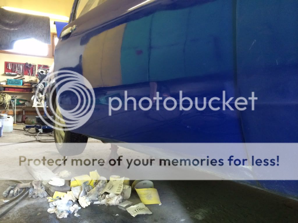

Jaskan pauhantaa...
http://i1046.photobucket.com/albums/b47 ... 86a5c0.jpg
Ovea tuli hiottua ja kiilloteltua, passoo ainakin itelle.

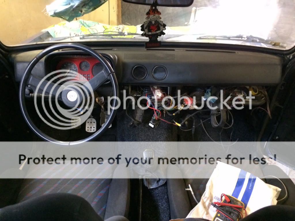

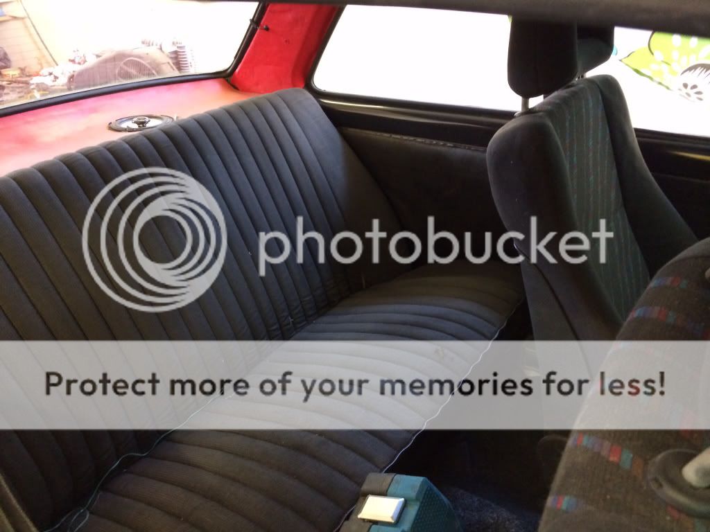

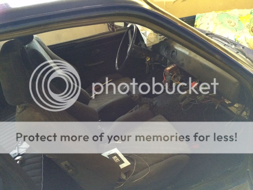

Tänään tuli sisustaa laiteltua, eli uusi lattiamatto tuli viriteltyä, penkit asennettua ja ovipahvit jne.
http://i1046.photobucket.com/albums/b47 ... a58f16.jpg
http://i1046.photobucket.com/albums/b47 ... 6168c2.jpg
http://i1046.photobucket.com/albums/b47 ... e0d86a.jpg
Tuo piuhahelvetti tuolta hanskalokerosta on tarkotus hävittää, tarpeet vain jäi toisen auton takapenkille. Mega ja sulaketaulu tarkotus tohon hanskalokeron alaosaan ruuvata kiinni. Keskikonsolikin pitäis vielä asennella.

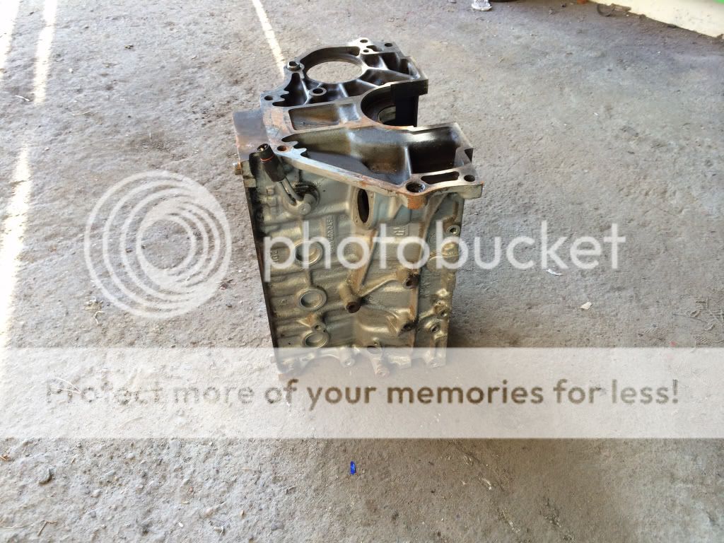

Nappasin keulille mallilohkon XEV kannella.
http://i1046.photobucket.com/albums/b47 ... ylgipi.jpg
Tuosta vesilaipasta laikkasin ylimääräset pois ja mahtuu, mutta moottorinohjauksen lämpötilan anturi ei mahdu olemaan paikallaan :hammer:
Minnekköhän sen anturin nappais? Vesiletkuun käypänen sovite(kö? ja jos niin mistä?) vai mitenkä?

Sämä kirjoitti:moottorinohjauksen lämpötilan anturi ei mahdu olemaan paikallaan :hammer:
Onnistuisko laittaa pystyasentoon tuon alkuperäisen paikan yläpuolen tasopintaan?

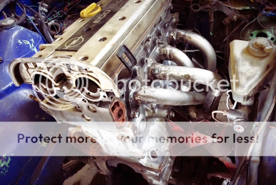

Anturille löytyi paikka tuosta Eikan sanomasta paikasta. Pitää vaan olla XEV anturi että ei ota kiinni, XE anturi liian pitkä.
Toisenlaista pakosarjaa mallintelin. Tällä menisi vain lohkon puolelta rattiakselia eikä molemmilta puolilta. Pitäisi olla helpompi asentaa ja jatkotkin pitäisi olla helpompi tehdä.
http://i1046.photobucket.com/albums/b47 ... mlezcl.jpg
Kadett C 1978 sedan
Kadett C 1979 Coupe
Sämä
Viestit: 3630
Re: Kadett C -75
Viesti Kirjoittaja Sämä »
http://i1046.photobucket.com/albums/b47 ... 117589.jpg
Pakosarja vaikuttas sopivan ihan hyvin.

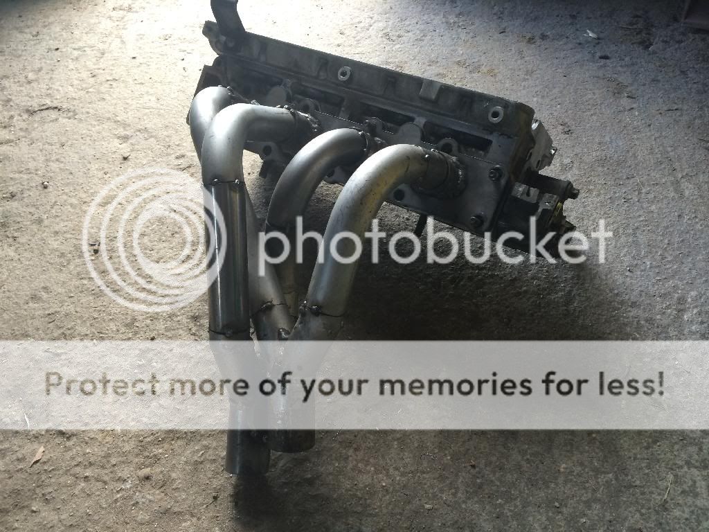

http://i1046.photobucket.com/albums/b47 ... 5684ba.jpg
Suurinpiirtein valmis. Mahtuu paikalleen kun nostaa tunkilla konetta ylös, kun on poikki nuista sekundaareista. Vielä pitää pieni pätkä askarrella paskarrella pakoputkelle mutta siinäpä se sitten.

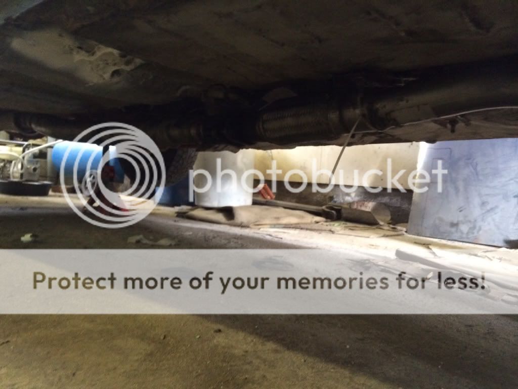

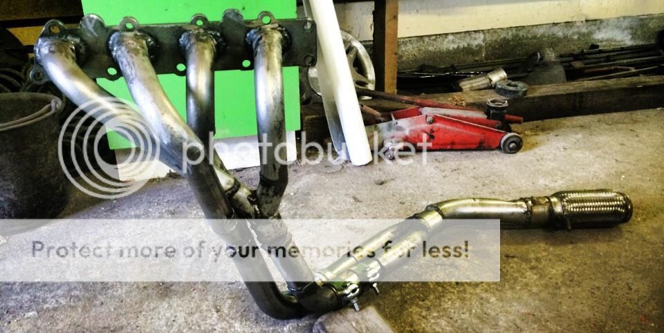

http://i1046.photobucket.com/albums/b47 ... 5a46fb.jpg
Nyt ois jonkin sortin putki takapöntölle asti, vaatisi vielä yhen kannakkeen ja parit putkiklemmarit ainakin. Se takapöntön upotuskin mielessä käynyt, tai sitten pienemmän (lyhyemmän) pöntön etsiminen.
