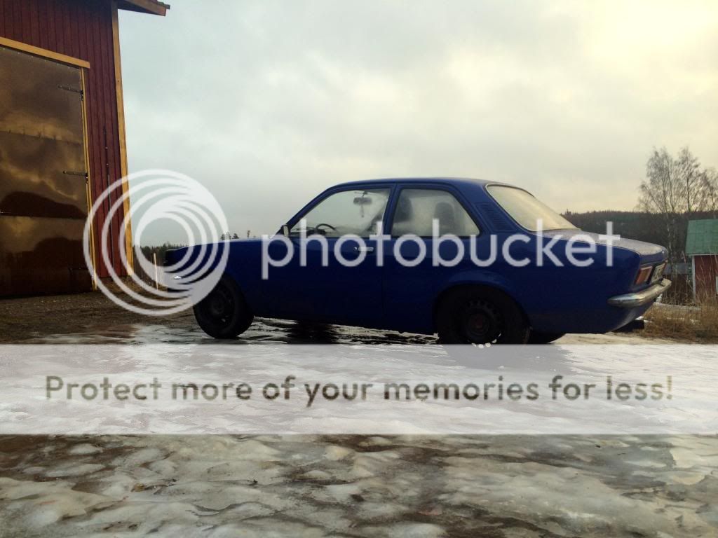

Kadetti tuli pestyä ja vedettyä toiseen tallin odottelemaan moottoria...
http://i1046.photobucket.com/albums/b47 ... 5cf400.jpg

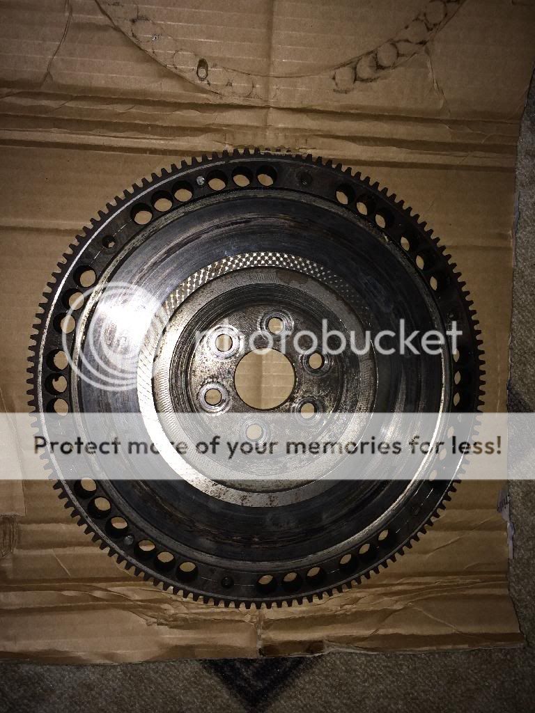

Tuli monta pyörää uutta konetta ajatellen.
Uutta vauhtipyörää
http://i1046.photobucket.com/albums/b47 ... sq3yrq.jpg

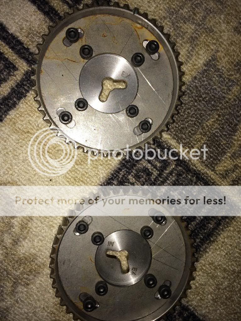

Ja nenäpyörätkin tuli sopivasti vastaan
http://i1046.photobucket.com/albums/b47 ... tnrddk.jpg
