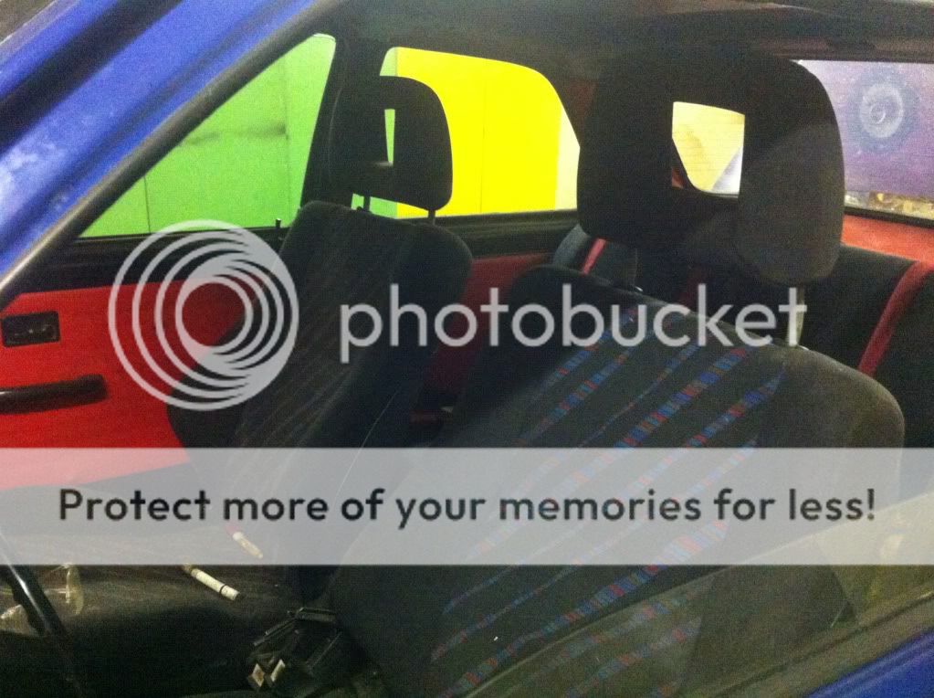

Tuli vaihdettua Kadettin entiset penkit kansipahvivikaseen X20XEV:hen.
http://i1046.photobucket.com/albums/b47 ... 3c22ee.jpg
Tänään männät päästelin irti ja ihan hyväkuntoselle näytti, siinä ja siinä että jopa paremmassa kunnossa kuin tuo XE alakerta.

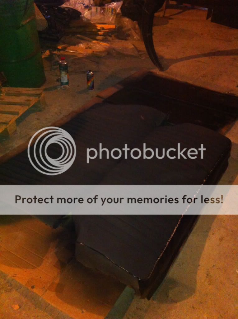

Takapenkin ja ovipahvit sekä takatilojen sivupahvit vetäsin mustiksi. Aina nuo ne punaset voittaa
Vähän pitää ruostehommaa apparin oveen tehdä, siihen kun ei paljoa ole tullut koskettuakaan.

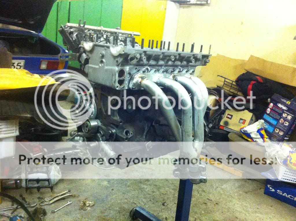

Lauantaina tuli kansi haettua.
http://i1046.photobucket.com/albums/b47 ... 142c72.jpg
Ei ihan kohillaan oo tuo soviteputki välissä mutta kait tuo muuten ihan ok suora linja on ilmalla virrata.
http://i1046.photobucket.com/albums/b47 ... f9ps0l.jpg
Piti vähän fiilistelläkkin
Lohkotasoa kahtelin ja ei tuossa heittoja ollut. ARP pultit tänään tuli, vielä pitäis iso läjä hiluja olla tulossa kasausta varten.

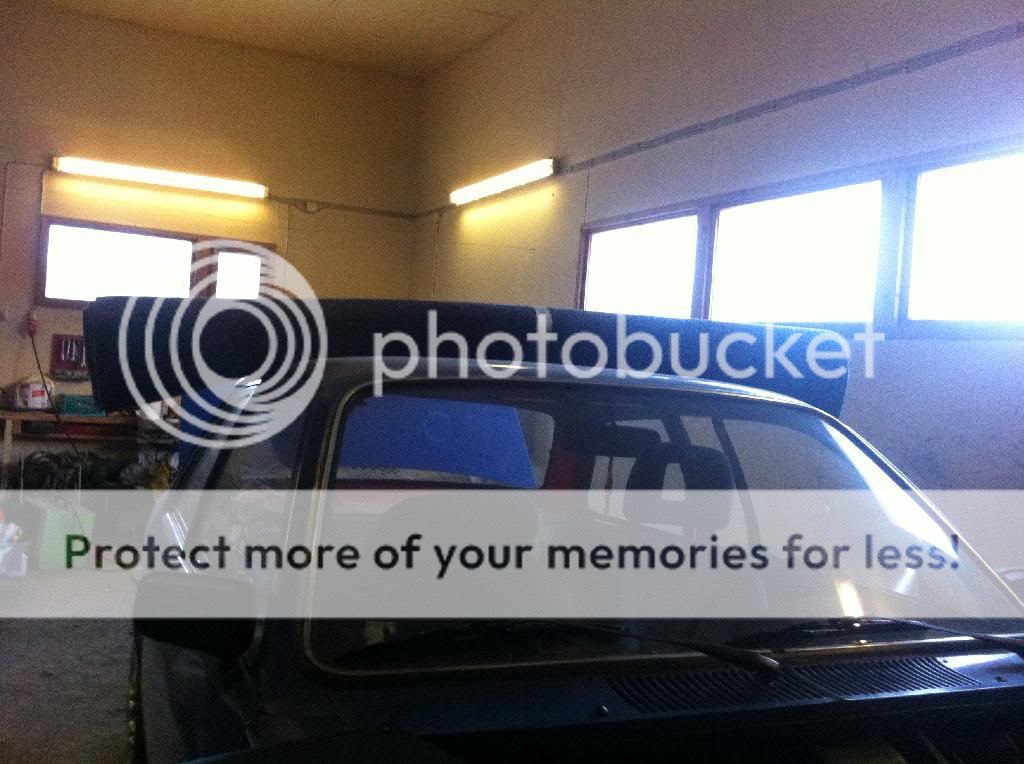

Mattokaupoilla kävin. Tosin tuli ehkä liioiteltua. 2x2m, varmaan metrikin vähemmän ois riittäny. Mutta ei ollu kallista tuo terassimatto
http://i1046.photobucket.com/albums/b47 ... m4mleg.jpg
Lohkoon sipaisin myös väriä pintaan.
Nyt alkais olemaan sen verran tykötarpeita että pitäisi aika pitkälle päästä kasailussa.

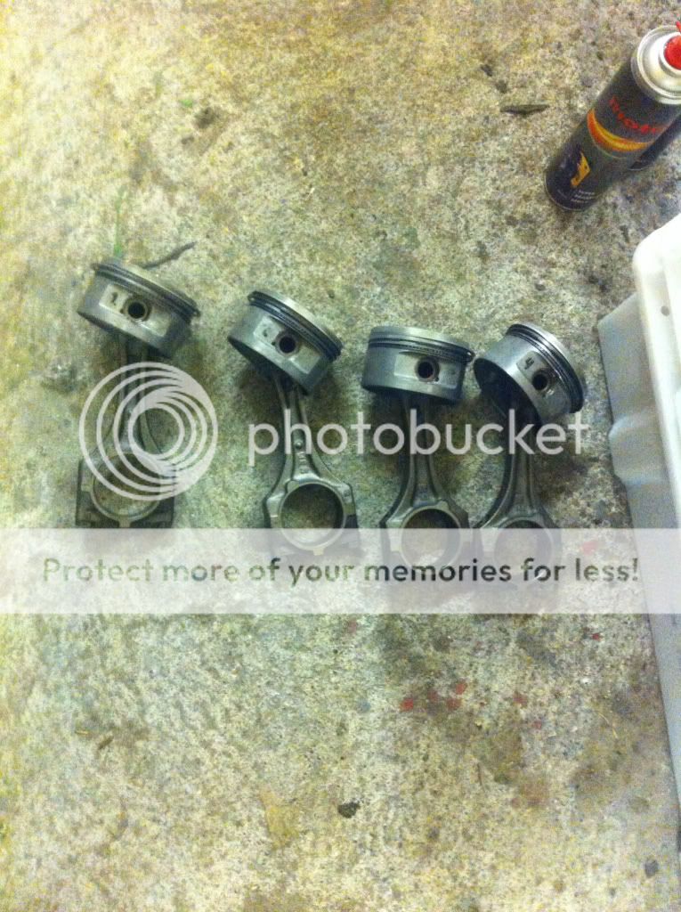

Mäntiin pistin uudet renkaat ja kiertokanget asentelin.
Pytyt hoonasin ja muutenkin katselin kuntoon.

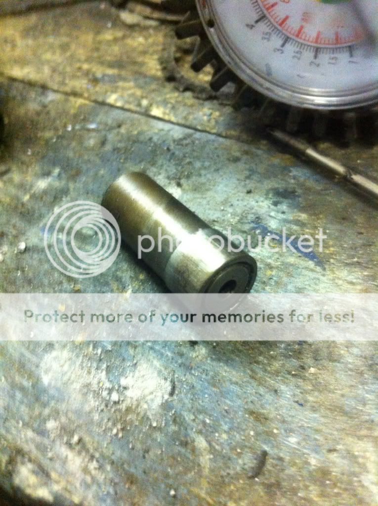

Vaikka tekis mieli tämä myydä tuon tallipaikan takia, pitää yrittää jotenkin sinnitellä. Helpottaa kummasti kunhan saa koneen läjään ja auton liikkumaan omin voimin...
Venttiilikolot piti tehdä kun turhan lähelle se venttiili meni männästä.
Työkalun tein vanhasta venttiilistä, hitsasin päähän vähän saumamatoa ja teroitin teräväksi. Pora kun ei mahtunut pyörittämään niin piti ajaa venttiilin pää kantikkaaksi ja tein putkisokasta sitten vastakappaleen joka tuli porakoneeseen kiinni.
http://i1046.photobucket.com/albums/b47 ... f7457b.jpg
http://i1046.photobucket.com/albums/b47 ... 931bcf.jpg
http://i1046.photobucket.com/albums/b47 ... 44effc.jpg
Sitten mäntä hollille ja tuolla terällä kannen läpi surruuttelemaan
http://i1046.photobucket.com/albums/b47 ... 96ffbe.jpg
Vielä pitää tehdä koekasaus että näkee missä mennään. Jos se menee ok niin armoton putsaus ja nippuun.

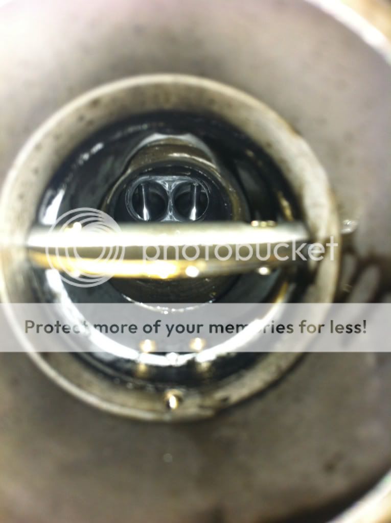

Hohhoijjaa.... Männät testasin että nyt on väistöä tarpeeksi mutta kas kerpele kun rupesin tarkemmin syynäämään sylinteriseiniä. Sellanen urahan siellä että joutaa tuolla XE lohkolla heittää vesilintua
Tuo ura tuli vielä sopivasti täysin omaa tyhmyyttään aiheutettua. Jospa ne oppirahat tulis nyt maksettua tältä erää.

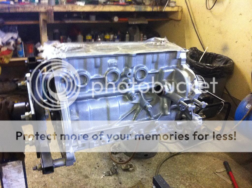

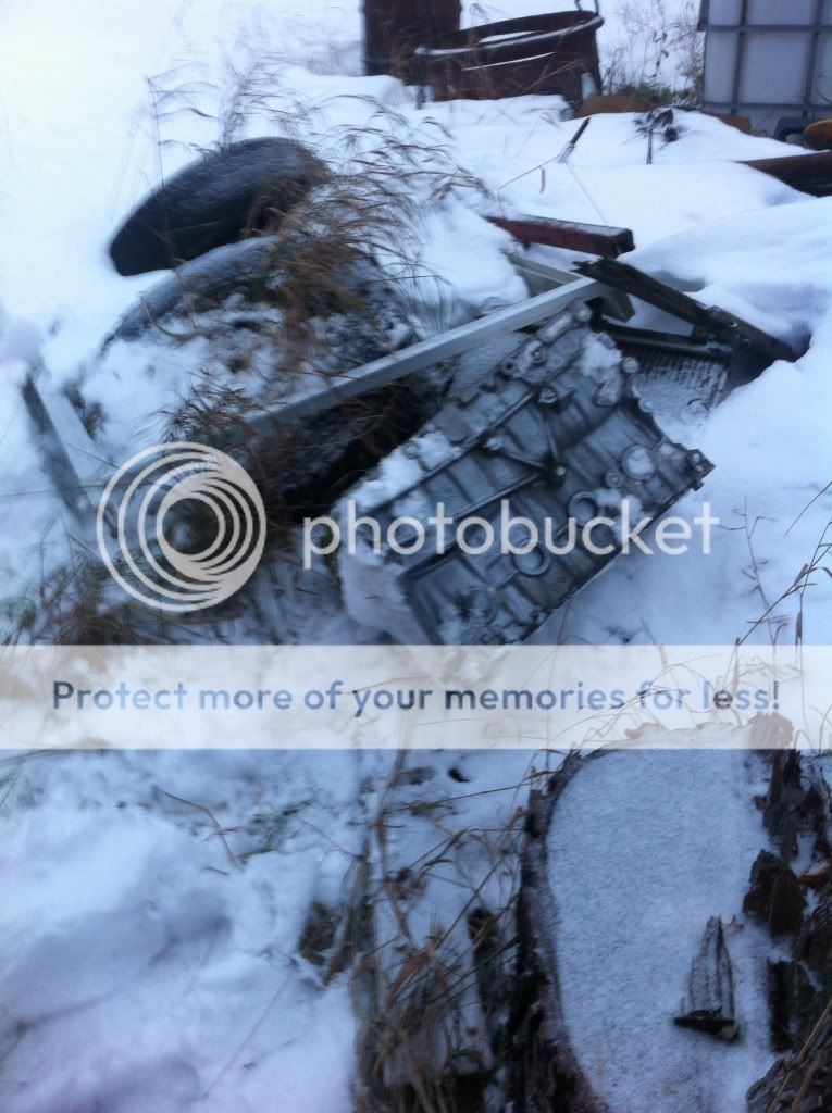

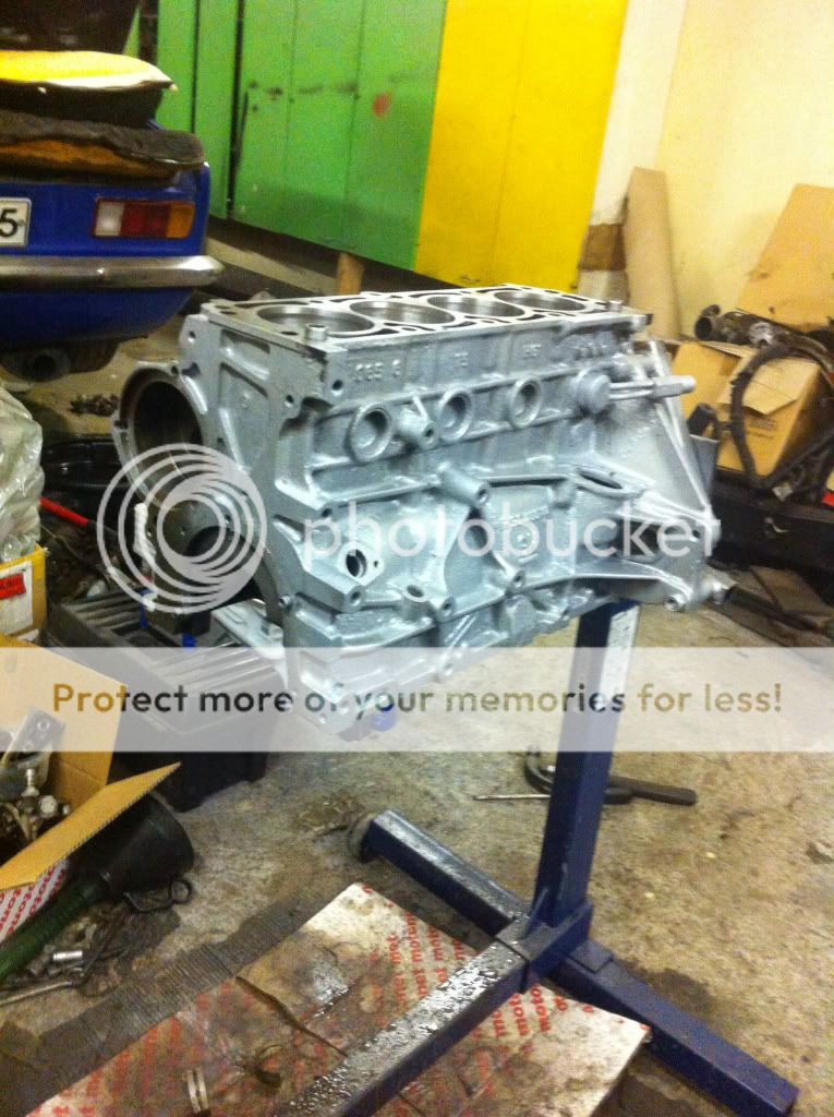

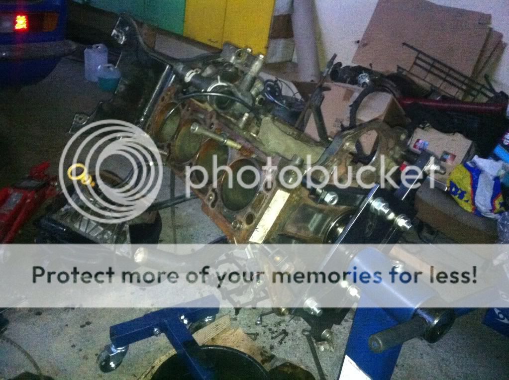

Tuli tuo venttiili kaivettua lohkosta pihalle
http://i1046.photobucket.com/albums/b47 ... 21cb0e.jpg
Vaan ei oikeen millään saa tarpeeks isoa koloa kavettua tuohon xev lohkoon omilla työkaluilla. Noh, muistelin lukeneeni että joku oli asian hoitanut pultilla jossa käypä reikä.
Joten sellaisen tein
http://i1046.photobucket.com/albums/b47 ... a39422.jpg
Lohkoon tein kierteet ja pitää lukitteen kanssa kasata.
Vanha lohko jäi odottamaan romu-ukkoa
http://i1046.photobucket.com/albums/b47 ... 06471f.jpg
Ja uusi sai värin niskaansa
http://i1046.photobucket.com/albums/b47 ... a1a593.jpg
Hoonasin pytyt ja nyt näyttää huomattavasti paremmalta

mitee sie sille XEn lohkolle teit? sorkkasit jollahi?
