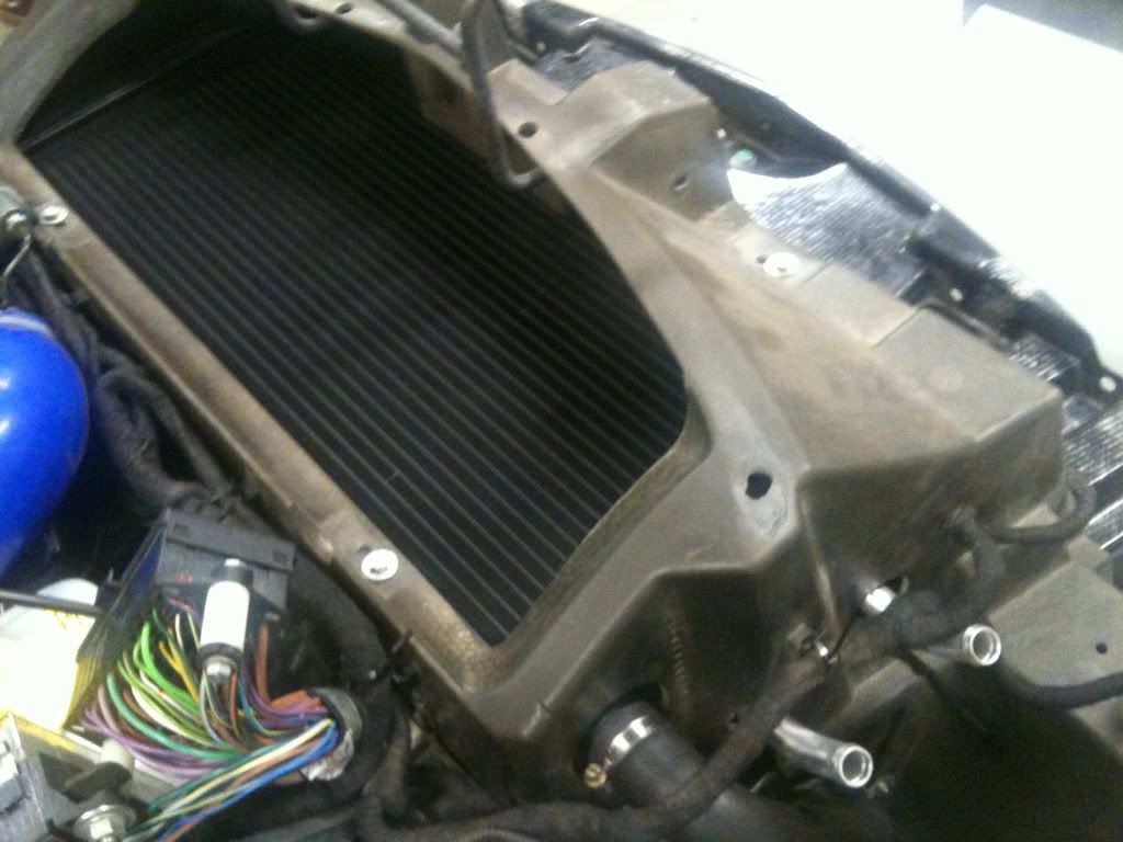

Tonttu touhuili joulupuuhia tallissa. Eli Chargecooleria asenneltu päivä rennolla sykkeellä. Ensin piti keula purkaa niin pitkälle, että sai crashboxin näkäsälle ja vanhat hilppeet pois paikoiltaan.

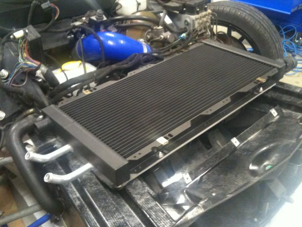

Tuohon sitten soviteltiin uusi syyläri ja chargecoolerin jäähdytyskennosto. Muutamat läpivientien reijät piti porailla.
Paketti kasassa näyttää tältä.

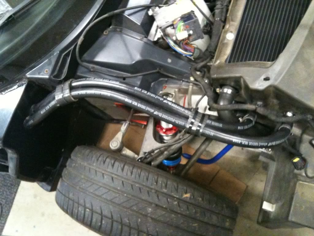

Letkuja vejetty tuskassa. Tuosta ne sukeltaa sivuponttoonin läpi tuonne konehuoneen puolelle. Vanha cooleri piti tietysti purkaa pois edestä. Semmonen olis ny myytävänä eli VX-Performancen iso intercooler speedsteriin. Taitaa vaan nuo ostajat olla aika harvassa

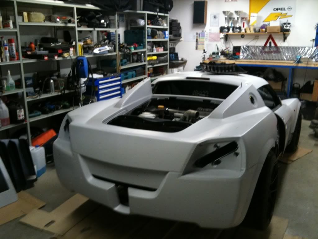

Talli tuli siivottua ja järjesteltyä paikkoja, että on tilaa purkaa tuo kone huomenna pois.
