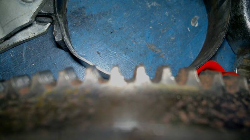

Regalin kolme vuotta vanha vauhtipyörä on ottanut hieman itseensä :roll:
Joutuukohan tämänkin laittaa vaihtoon PRKL :bonk:

Startin kehän 3:ssa hampaassa pienet jäljet? Ei luulisi vaikuttavan? Pyörö viilalla vähän muotoonsa ja kovaa ajoa. :peukku:

Minusta tuo näyttäisi syöpyneen koko kuvan matkalta nuo hampaat :D

Kyllä se on lähes koko kierroksen kulunut tuolleen.

Siinä olisikin ihmettelemistä jos vain nuo 3 selvimmin näkyvää hammasta olisi kuluneet :lol:
