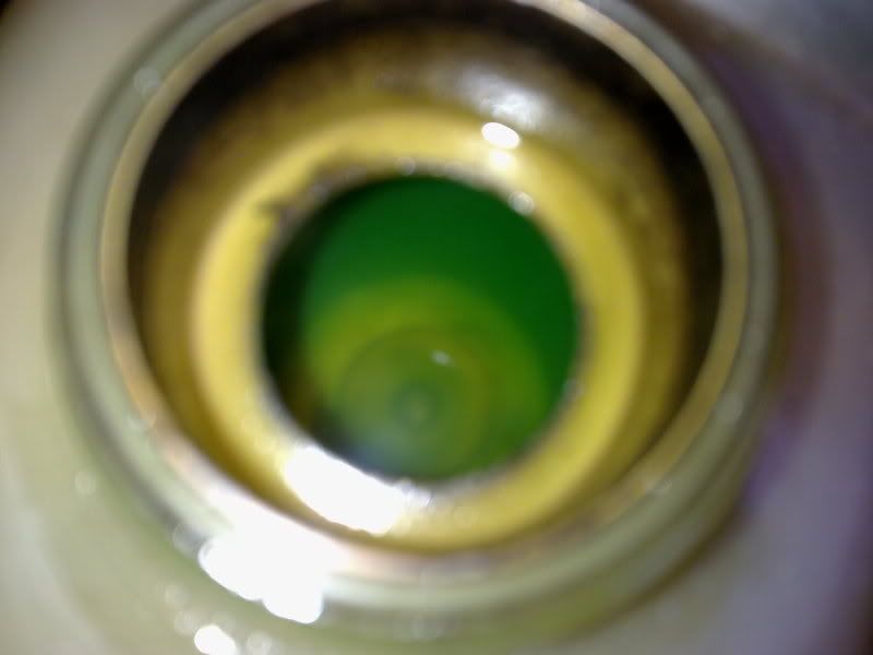

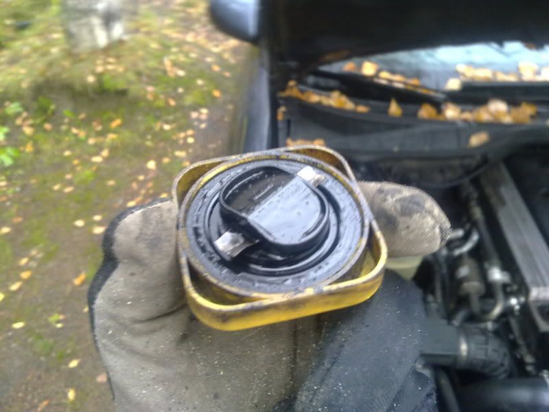

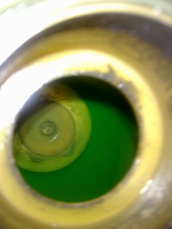

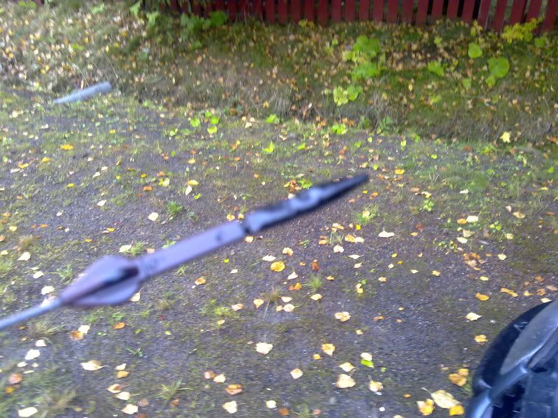

Tänään tuli testailtua tätäkin tossa pihassa.
Ennen käyttöä kattelin öljykorkin, -tikun ja paisarin:
Tikku:
http://i69.photobucket.com/albums/i73/A ... 011335.jpg
Korkki:
http://i69.photobucket.com/albums/i73/A ... 011334.jpg
Pisuntasäiliö:
http://i69.photobucket.com/albums/i73/A ... 011337.jpg
http://i69.photobucket.com/albums/i73/A ... 011336.jpg
Video käydessä, termari auki:
http://s69.photobucket.com/albums/i73/A ... 011006.mp4
Käynnistäessä pieni pöllähdys putkesta, ei oikein harmaata muttei mustaakaan.. Käydessä ei harmaata ainakaan puske.
Onko näistä mitään pääteltävissä? Mitä tälle pitäs tehdä?

Ootko kattonu, vuotaako vettä alle? Näin ainakin teki mulla kun, kans piti lisäällä. Oli syylärin muovipäädyssä halkeama. Parhaiten näkee kaikki vuodot jos se pohjamuovi ei ole paikallaan.
