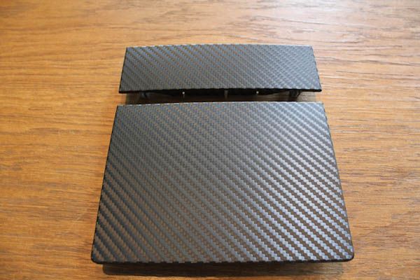

Kaappeja kaivellessa löytyi hukkapaloja hiilarikalvoa ja pakkohan se oli johonkin sitä laittaa niin katon keskikonsoliin sitten kokeilin. Täytyy vielä ottaa kuva kun ovat paikallaan.
Re: Astra H Wagon -07
Hieman sivuan aihetta, mutta kuinka nuo palat irtoavat? Onko jollain klipseillä vai kuinka?
