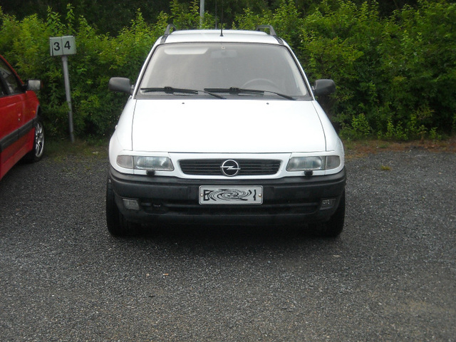

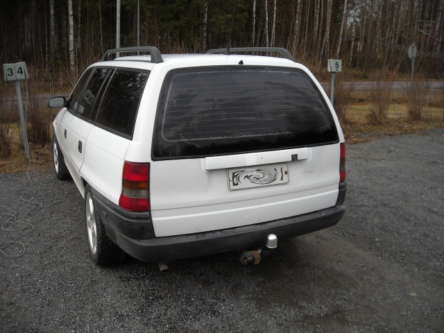

Eilen sain kätösiini kaverilta kimppatilauksesta Lamin-X kalvon ja tänään pääsinkin riepaseen ne kiinni kun keli vähän suosi olla sätamatta.
Tummennuskalvokin on senverran vielä tuore että ei ihan jää kiinni, nyt ainaskaan jaksanut alkaa lämmitteleen ja paineleen kiinni.
Lähtökohta
Valmis lähempää
Vasen puoli tehtynä
Valmista
Ja tällänen se nyt on sit...

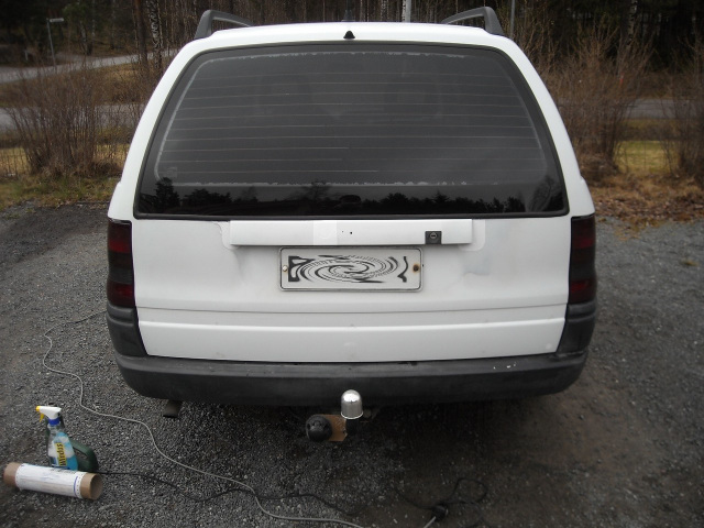

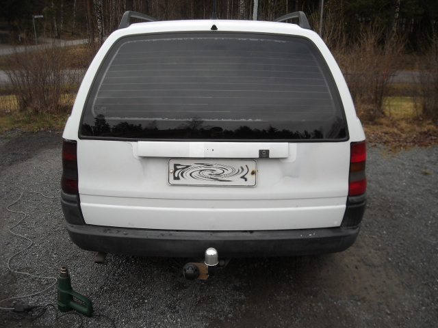

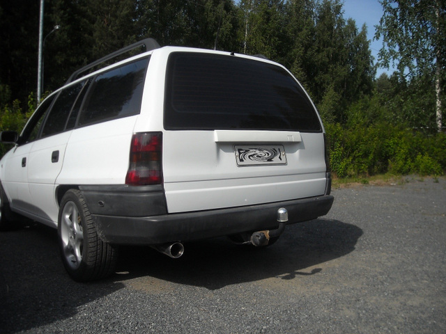

Vähän on saatu taas rojektia eteenpäin jotenkin.
Takaluusti maalattu ja käsikahva silotettu ja lukkopesäkin sai samalla lähdön.
Tuli ostettua kirkkaat sivuvilkut.
Seuraavaksi oliskin puskurit vuorossaan.
Eniten aikaa mennyt nyt sisätilan puunaamisessa ja ovitiivisteiden väkertämisessä..ym
Tuli loppupelissä takaovien sisäpuolen alatiivisteet korjattua vaan leikkaamalla 5cm molemmin puolin tavaraa pois ja sain yhden alatiivisteen hankittua josta sain leikeltyä ehjää osaa, liimasin uuden pätkän siihen leikatun paikalle ja samalla suljin päät jotta ei enään tiivisteet pääse murenemaan.
korjausta ei huomaa tiivisteen siitä lärpäkkeestä edes kun se on taas leikattu siitä irrotetusta palasta irti ja liimattu taas siihen ehjään palan kylkeen kiinni, monimutkainen juttu mut onpahan ehjät varmasti...
Takaluustista vähän kuvaa ja tuli hitsattua entisestä autosta jäänyt itsetehty pakoputken pää, sai vähän tuollakin jo ulkonäköä lisää.
Vetokoukun töpselin pelti piti kanssa maalata mut eipä kerennyt, ottasin muuten pois mutta pitänee pystyä veteleen kärryä ja asuntovaunua, tosin onhan tuo kahdella pultilla kiinni joten aikas helppo ottaa pois jos ei oo tarvetta ja töpselin laittas tonne pohjaan johonkin kiinni...

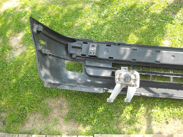

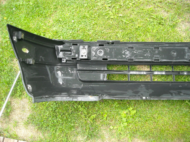

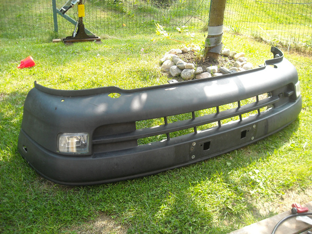

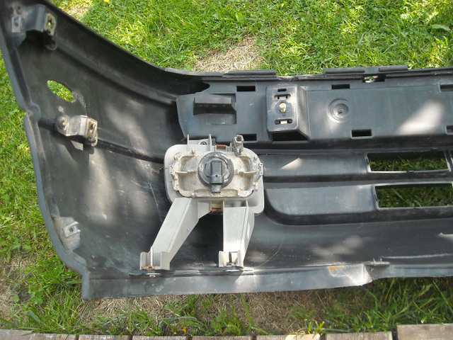

Laitetaas vähän sumuvalojen asennus rojektista kuvaa.
Merkkasin pirukseni nuo kiinnitys kohdat jos joku sattuis vaikka tarviimaan vinkkinä, punaiset koriin, oranssi lokariin, vihreät sumuvalolle.
Kuvat löytyy isompana
http://markonieminen.kuvat.fi/kuvat/Aut ... nnuksesta/

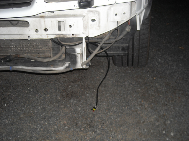

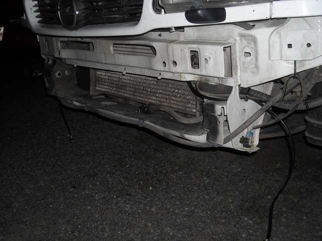

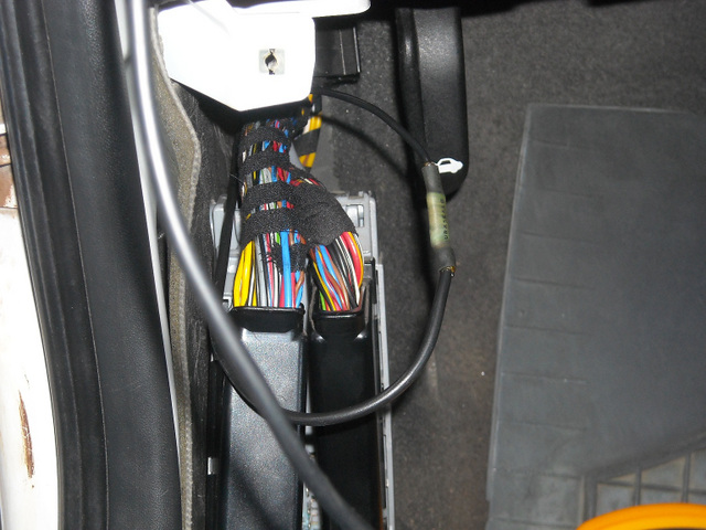

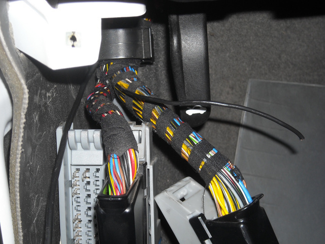

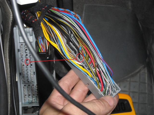

Nyt olis taas edistytty sen verran että sumuvaloille saatu johdotus.
Pahoittelen kuvien laadusta mutta kuuman työpäivän jälkeen oli mukavempaa että sai tehdä rojektin viileässä vaikka nyt pimeetä olikin, onneksi on lamput keksitty :D
Vähän kuvatusta projektista.
Johtosarjasta löyty sumuvalon releeltä tuleva johto pienen mittailun ja nappulan napsuttelun jälkeen.
Johto poikkastu ja otettu erilleen johtosarjasta jonkun matkaa ja liitetty keulasta tuotuun 2.5mm2 johtoon.
Sumuvaloille haaroitin tuosta 2.5mm2 johdosta 2x 1.5mm2 johdolla, tuon 1.5mm2 johdon sai vielä menemään suosiolla niin että johdon tiiviste meni kohtuu suosiolla paikalleen.
Juotin vielä pirukseni nuo johdot kiinni niihin liittimiin puristuksen jälkeen, kontakti parempi ja toimii samalla vähän vedonpoistimena ettei satu sitä että johto lipee puristuksen alta jos sattuu että johtoon kohdistuu vähän vetoa...

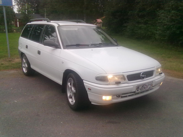

Nii ja sitä tilanne kuvaa tietenkin piti pistää et bongaritkin tunnistaa vastaantullessa.
Lisäpitkät tosin pitänee laitella nokalle tossa jahka kun kerkee ja ehkä huomenna sais haettua lisää maalia et sais ton takapuskuttimen väriin.
Ehkä jonkunlaista raitaa tjsp tuo kylki ehkä kaipais, emäntä sano et siniset viper tyyliset raidat ja iteselle tuli mieleen että miltä näyttäs pieni ohut sinisen raita tossa etuvilkun päältä lähtevässä urassa taakseasti.
Kolmen vaiheella noiden äärivalojen kanssa, joko ottaa lasit pois ja maalata se pohja korin väriin, suoraan ostaa uudet kromi pohjaset taikka sit antaa olla noin..
