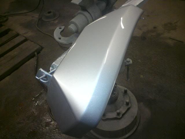

Noniin, nyt on saatu läpät maalattua.
Ensiksi kevyt hionta 500 vesihiomapaperilla -> puhdistus muovin puhistus aineella -> päälle muovitartuna ->harmaa hiontaväri+hionta 500-800 vesissä -> massaväri ja päälle 4 kerrosta lakkaa jossa 30% joustoainetta seassa. Huoh... :yawn:
Maalattuna.

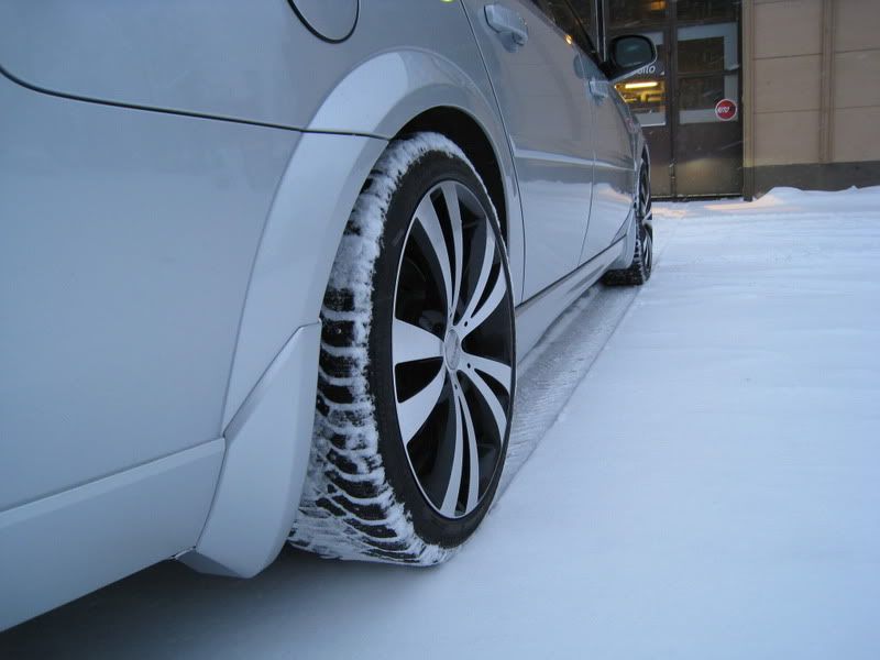

Tuli tänään asennettua nuo roiskeläpät paikoilleen, Sävyeroa onneksi ei tullut. :)
Paikoillaan

Olisipa pitänyt itsekkin maalata roiskeläpät korinväriin ennen asennusta. Näyttää hyvältä noin. :yes:

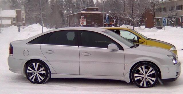

Nyt lähtee tuo orginaali Navi-soitin yhdistelmä paikoilleen niin ei tarvii tressata tuota ajotietokonetta. :x
Niin ja tuli käytyä sävyttämässä nuo etusivulasit(48%)

Aika soppelin näköinen jotain se vain vaatis tohon keulalle, joko ala lippa korin väriin tai sit jokin ala helma!
