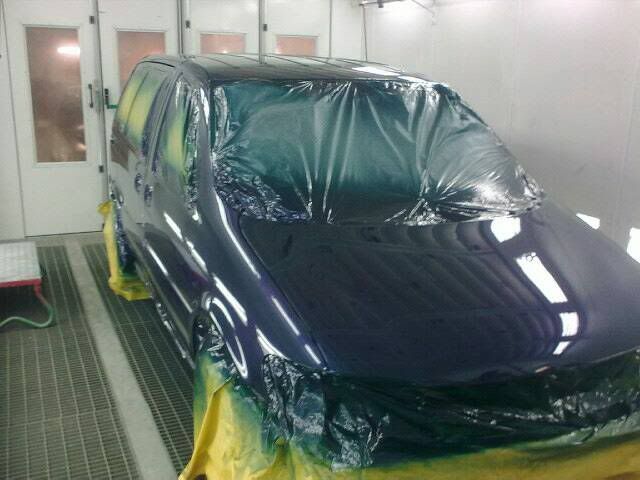

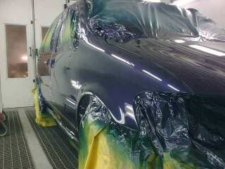

Re: opel sintra 2.3t VÄRIÄ PINNASSA
paremmalta tuo väri näyttää kuin vanha kulahtanut orkkis väri
ootellaan innolla kasattuna olevia kuvia

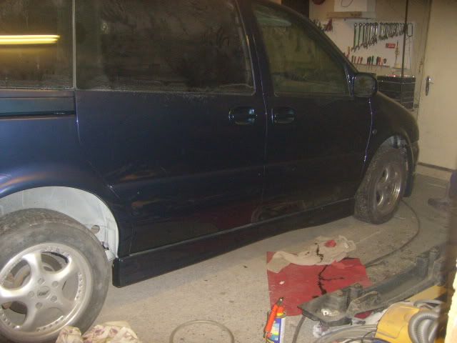

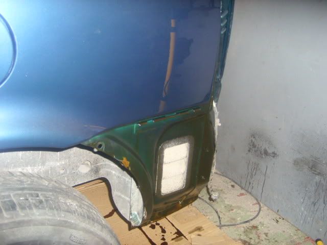

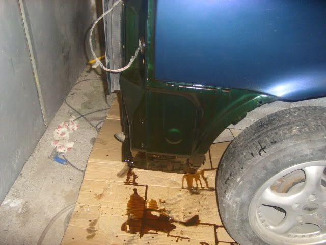

Tänään tuli saatua taas vähän aikaiseksi.
Oikea kylki rupee olee kasattuna(pois lukien listat ja helma)-> http://i256.photobucket.com/albums/hh18 ... aus008.jpg
Väri näyttää kameran välityksellä ihan siniseltä vaikka sitä se ei ole ja kaarien ja renkaiden välinen rako ei ole kamerasta kiinni.Toivottavasti uusilla jousilla tippuis edes normi auton korkuseks
Oikeat ovet ja takahiekkapelti käsitelty ekaan kertaan kotelo suojaaineella-> http://i256.photobucket.com/albums/hh18 ... aus011.jpg
http://i256.photobucket.com/albums/hh18 ... aus012.jpg http://i256.photobucket.com/albums/hh18 ... aus013.jpg
Viikonloppuna olis tarkotus saada toinen kylki/takaluukku kasattua ja listat paikalle.+Vielä ainakin puolet pohjasta putsattua ja massattua.

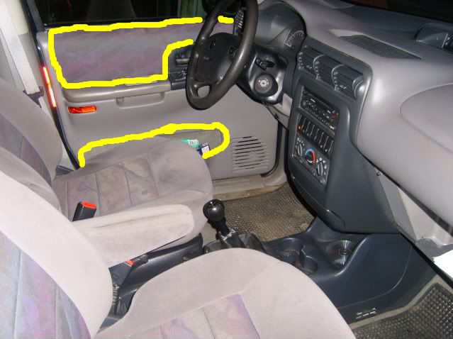

Auton harmaa sisusta alkaa pikku hiljaa ärsyttää,kun auto on kasattu(ulkopuoli) alkaa kojelaudan irroitus,modaus ja maalaus.Ovi verhoilut kokee saman käsittelyn,keltaisella ympyröity verhoillaan ja loppu kojelaudan kanssa samaan väriin. http://i256.photobucket.com/albums/hh18 ... a008-1.jpg

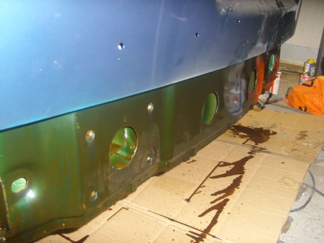

Päivitellääs vähän.Eli kokoaminen jatkunut hitaasti,lähinnä saanu kotelosuojattua oikean puolen helmoja myöten.Kotelosuojaa kulunut jo 4litraa
mut taitaa olla ainakin 2l valunu lattialle

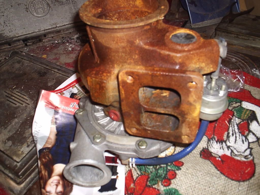

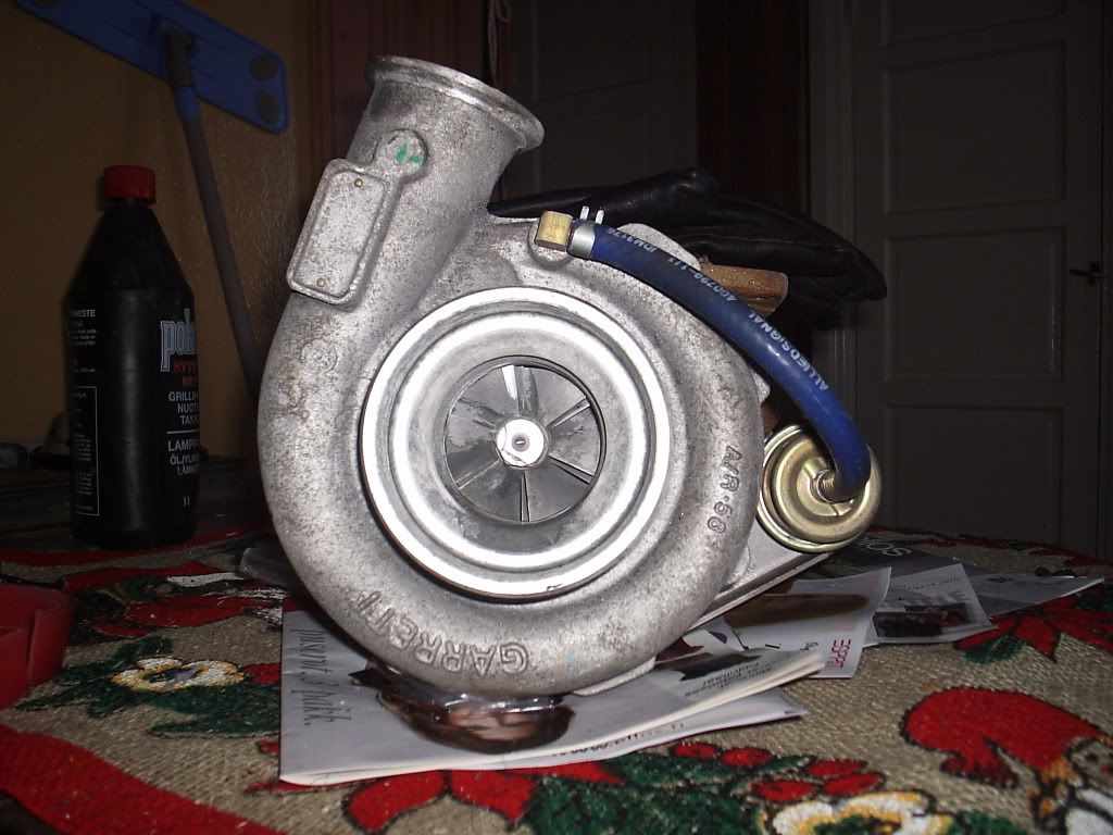

Osaako kukaan sanoa mikä garretin ahdin kuvissa esiintyy? http://i256.photobucket.com/albums/hh18 ... t002-1.jpg
http://i256.photobucket.com/albums/hh18 ... t001-1.jpg

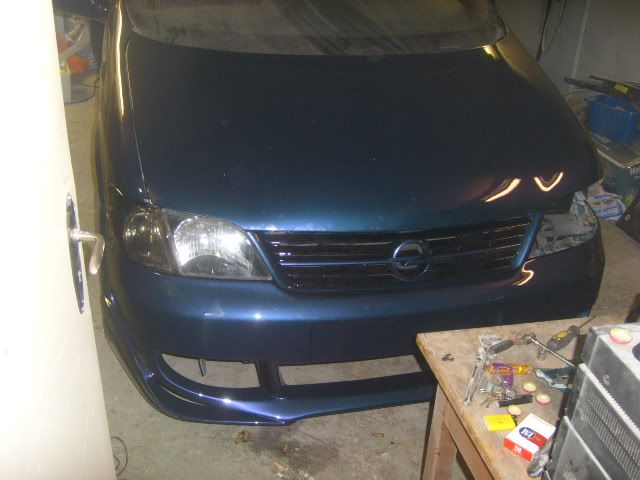

Vähän olen saanut viimeisen viikon aikana tehtyäkin,Keula ja takapuskurin alunen massattu + puskurit paikoilleen(ritilöineen)
Helmat paikalla,tontti sarja alla ja jarrut vaihdettuna,rakentelin myös tupla ulos tulo pakoputkelle.
Puuttuu enään pohjan massaus,oik.umpion tummennus ja vas.kylkilistat paikalle ym.muuta pientä.
Sitte inssille näyttämään,auto vaimolle ajoon ja uutta matoa koukkuun.
