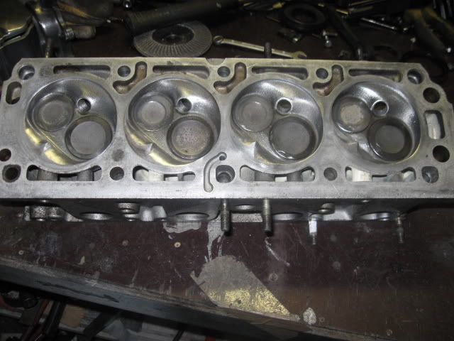

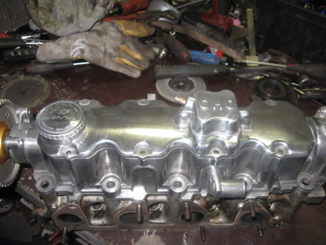

Jotain on tullu hiukan hiplailtua mitä on kerinnyt maalailtu imusarjaa ja kiiloteltu venakantta ym...ens viikolla jos alkais koneistamolle viemään tuota tavaraa niin pääsis etiäppäin. Konehuone pitäis purkaa kaikesta osista vahvistehitsailla ja maalata. Onko tuo ihan mahdoton saada toimimaan tolla 20xe:n motronicilla,merkittävänä erona on ainoastaan se että ne:ssä ei ole paikkaa nokka-akselinasentotunnistimelle. Jostain olin lukevinani et jollain olis turbotetussa ne:ssä tuo xe:n motronic.
Palotiloja oli jo edellisen omistajan toimesta rouhittu, hiukan niitä silottelin enemmän jotta sai karkeemmat kulmat pois.

Rookeri kirjoitti:http://i766.photobucket.com/albums/xx31 ... via019.jpg
Oot ainaki jaksanu jonku tovin hieroo tota <3
No joo,joku oli onneks tehny hyvät pohjat tohon venakopan kanteen niin siit oli hyvä jatkaa. toi välikansi on hiukan vielä vaiheessa mut siinä on kyl ollu jo tähänkin asti v*tusti hommaa :D

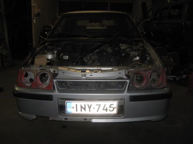

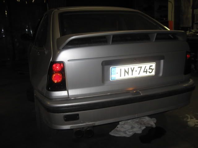

Muuten näyttää erittäin hyvälle mut noi peilit ja takavalot ei nappaa.
Wasu
Viestit: 2052
Paikkakunta: Laitila
Re: Kaddu E 2.0 Gsi (turbotusta)
Viesti Kirjoittaja Wasu »
Joo noista takavaloista olen itekki samaa mieltä et ei oikeen sovi tollasenaan tohon, jos auto olis musta niin ehkä sitten, mut noi on liian tummat, pari ideaa on kyllä takaraivossa et mitä teen noille yks olis et maalaan korinvärillä toin lampunkuoren ja jätän siihen 3 kirkasta ympyrää josta noi lyhdyt näkyy.. Toivottavasti joku sai selvää mitä tarkotan :D :D Noi peilit muuttuu varmaan paremmin silmiin sopiviksi ku saa oikeen värin niihin päälle.

Mitenkähän tuohon toimis ihan perus "lexus" -valot josta maalais sisältä ne kiiltävät osat korin väriin ?
Wasu
Viestit: 2052
PJR kirjoitti:Mitenkähän tuohon toimis ihan perus "lexus" -valot josta maalais sisältä ne kiiltävät osat korin väriin ?
tuokin vois olla aika hyvä ratkasu. Noi mun valot on ihan perus kirkkaat leksukset mut joku on vaan joskus tummennuslakalla värjänny noi...
