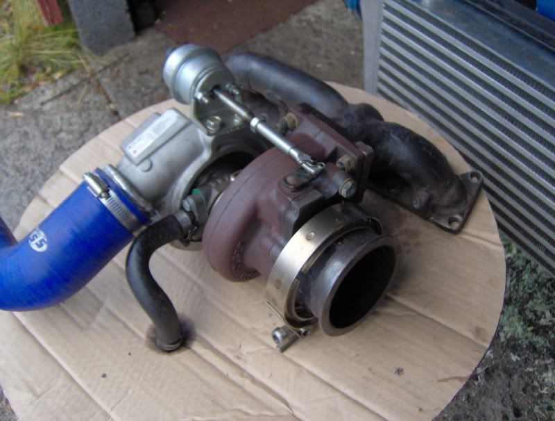

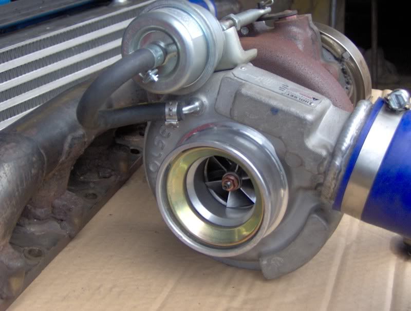

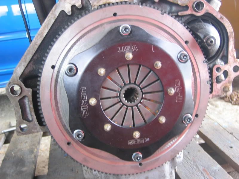

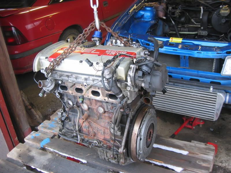

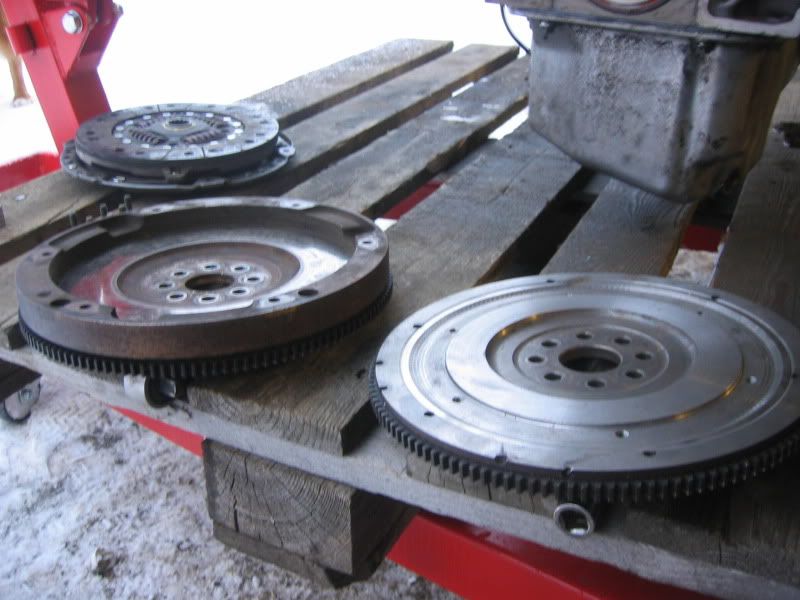

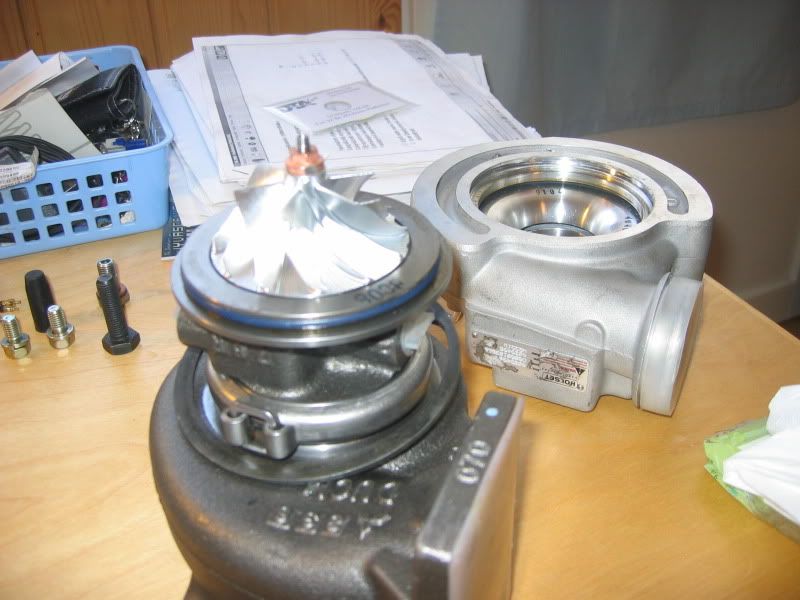

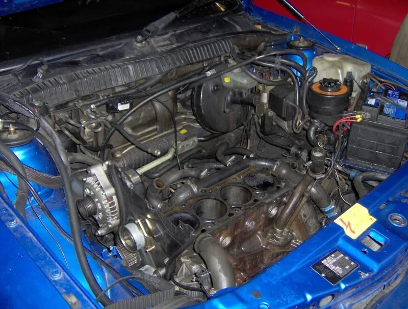

Noniin, päivitetään tätäkin pitkästä aikaa.
Elikkäs tuli hankittua näistä osa jo kevät-talvella:
- DTA S40 moottorinohjaus
- johtosarja mukanaan suuttimet(Siemens Deka 630), puola, map
- Holset HE221W ahdin ja pakosarja, hukkaportin kello
- Bosch 044 bensapumppu
- Tilton sintterikytkin ja vauhtipyörä
- Mittareita: VDO öljynpainemittari, FMI seosmittari
- XE:n nokat
- Cat Cams säädettävät nokkapyörät
Kevään ja kesän aikana näitä hierottu paikalleen ja tehty 3" putki taakse asti, jakopää muutettiin vanhemman malliseksi. Syksyllä käytettiin säädettävänä, tuloksena 230kW ja 400Nm.
Kytkimen laitosta muutama kuva:
http://img.photobucket.com/albums/v651/ ... G_8101.jpg
http://img.photobucket.com/albums/v651/ ... G_8106.jpg
http://img.photobucket.com/albums/v651/ ... G_8109.jpg
Turbo:
http://img.photobucket.com/albums/v651/ ... G_8095.jpg
http://img.photobucket.com/albums/v651/ ... IM1588.jpg
http://img.photobucket.com/albums/v651/ ... IM1587.jpg
Seuraavaksi pitäisi lähteä laskemaan puristuksia, säädössä meinasi nakuttaa.
Tämänhetkinen tilanne:
http://img.photobucket.com/albums/v651/ ... IM1585.jpg
