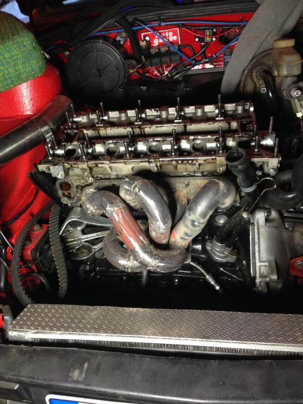

tohon väliin tarttis koittaa uusi sarja sijoittaa. nostin ahdinta ylemmäs jotta öljy valuu paremmin pois kun ennen oli aika vaatimaton lasku. samalla ahdinta lähemmäs lohkoa kun oli ennen reilu sentin päässä syyläristä. huomenna pääsee hahmottelemaan putkien kanssa hommaa, äsken sovittelin vanhoja osia että sais hiukan ideaa mistä mikäkin mahtuu mutta tiukkaa tulee olemaan

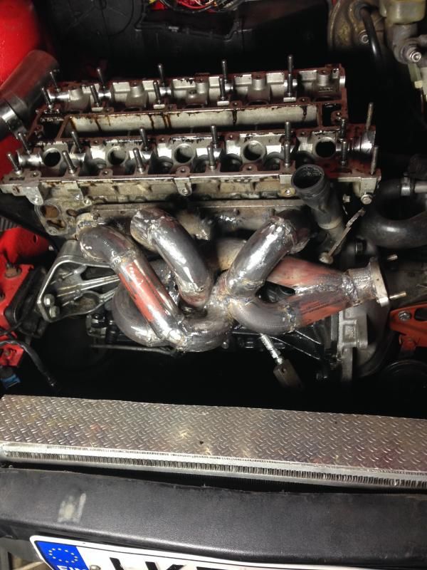

Putkikooksi tuli nyt 37mm koska liikkeessä ei ollut muuta sopivaa, seuraava pienempi olisi ollut 28,5mm
eiköhän ne sinne sovi jotenkin
edit. Pitääko pulssisarjassa olla hukkaportin lähdöt molemmista nieluista ettei sekoita pulsseja? tälläistä lueskelin...

Tollasta sykeröö syntyy, loppui lanka kesken koneesta et pitää hitsailla loppuun ens viikolla ja pohtia se hukkaportin asennus.

Lisää kysymyksiä
kun pulssisarjassa pitää ottaa molemmista nieluista se hukkaportille lähtö niin, voiko se putki olla esim.32mm ja kun ne yhdistyy niin muuttuu 38mm kun hukkaportti on 38mm ja kuinka suuri merkitys sillä on että lähdöt on niin lähellä laippaa kun mahdollista? omassa olisi helpompi toteuttaa 5-10cm ylempää ne lähdöt

Neuvoja ja mielipiteitä sateli hirveät määrät, mutta tein kuten parhaaksi näin
Jatketaan yksinpuhelua.. Hukkaportti siirtyi nyt toiselle puolelle ahdinta koska putket sai helpommin sinne kun alkuperäinen suunnitelma ei mahtunutkaan. saako hukkaportin ulostulon ohjata rengaskoteloon? Kaunishan tuo sarja ei ole mutta ei sillä missikisoihin olla menossakaan
Viikoloppuna teräskuula puhalletaan ja sit vielä viimeistellään lasipuhalluksella

rookie`` kirjoitti:Kyllä joku tulee kohtaa huutaan kuinka teit väärin ton
Joo isot pojat kirjoitteli netis et olis pitäis noi hukkaportin putketkin olla samanmittaisia mutta en yhtään löytänyt sellaista kuvaa edes ellei ollut kahdella hukkaportilla

Empäs kerenny vastailemaan,
Ei se oo niin tarkkaa vaikka ovat erimittaiset ja vaikka ne yhdistyiskin jo yhteen ennen porttia. Jotkut tekevät väliseinää portin männälle saakka mutta mulla toimii hyvin vaikka yhdistyy n.10cm ennen porttia.
Tärkeämpää on missä kulmassa haaraputket lähtee kollektorilta. Isokaan putki ei riitä jos lähtee 90 asteen kulmassa, varsinkin kun käyttää pienempää primääriputkea, on ohivirtaus niin suuri. Jouduin ite muokkaamaan lähdöt loivemmiksi kun 1 bar asti ahdot pysy kurissa. 1.3 bar ahdot kiipesi 1.6-1.7 bar ja 1.5 bar ahdoilla ne karkas yläkierroksilla 2.15bar.
Nykyisillä lähdöillä ahdot pysyvät tasasena 2 bar ahdoillakin.
