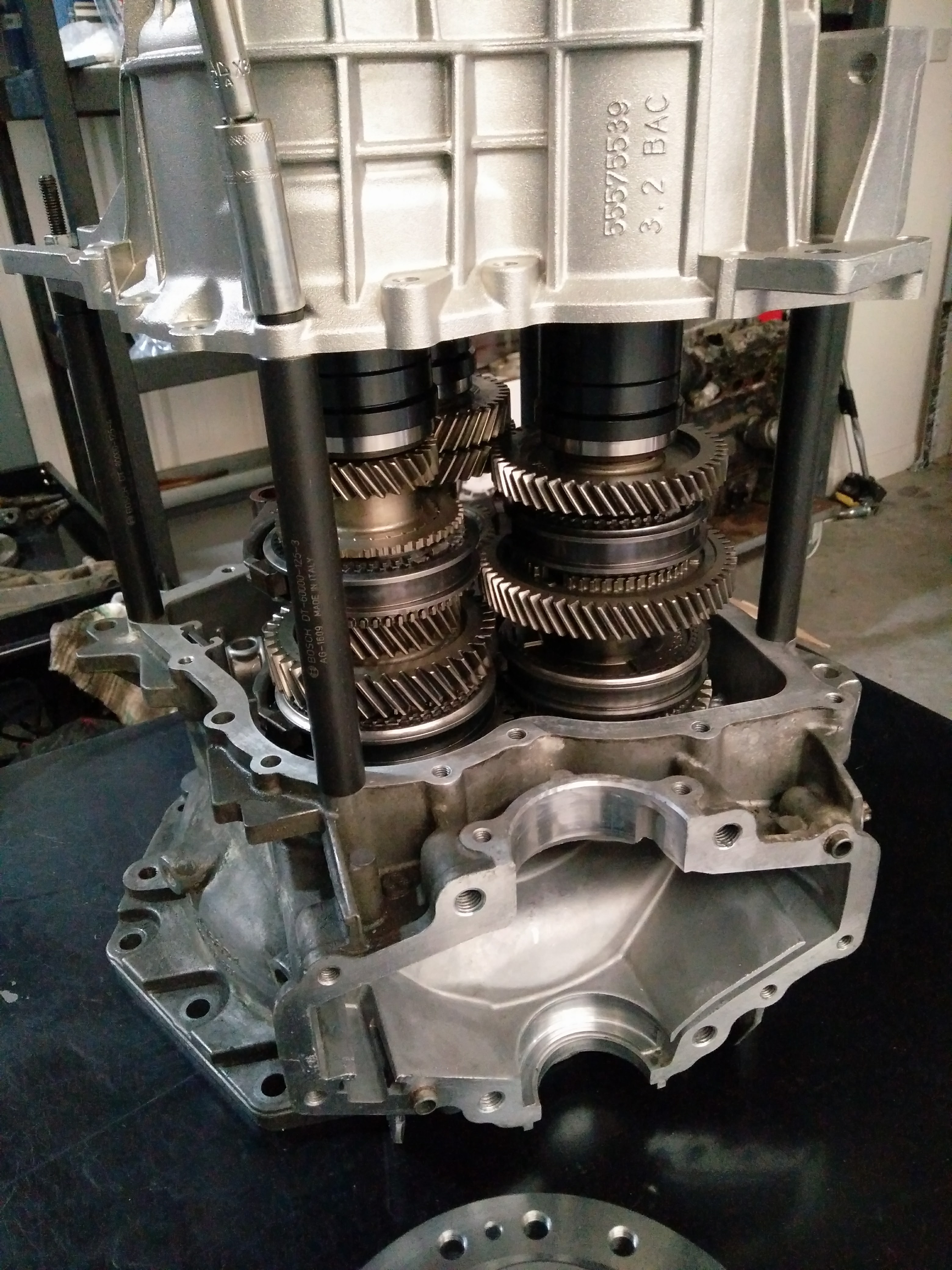

Keskusteluissa on mainittu korjaamoina ainakin Seinäjoen Rinta-Jouppi sekä TeamF40 Nokialla. Ilmeisesti heillä on käytössä myös esijännityksen mittauksessa ja säädössä tarvittava kuvassa näkyvä työkalu:
Jostain tosin olin lukevinani, että Rinta-Jouppi ei enää Opelia edustaisi. Onkohan tuo vaihdelaatikkovelho ja työkalut vielä Seinäjoella?
Olisiko kenelläkään tiedossa muita osaavia ja suositeltavia korjaamoita, jotka olisivat M32-laatikoita korjanneet ja joilla on esijännityksen mittavehkeet? Esimerkiksi Uudenmaan suunnilla?
