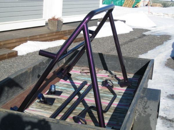

Niinhän ne painaa :) Myös kaaret painaa jonkun verran joten sitä painoa koitetaan nyt kompensoida jotenkin. "Mitään verhoiluja ei tule" lauseella tarkoitin että mitään kankaisia verhoiluja ei tule. Tämän tyyppistä verhoilua tulee tarvittaviin paikkoihin:

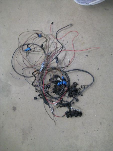

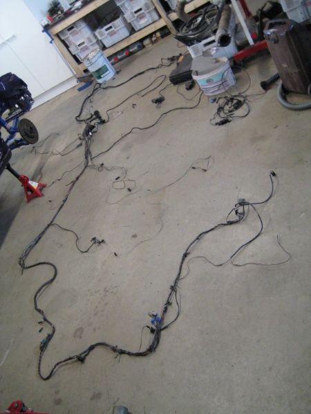

Auton johtosarjaa kattelin eilen illalla ja tänä aamuna:
GL-mallin johtosarjassa ei paljon riisumista ole mutta tuon verran irtos :D :
Teippasin johtosarjan jääkiekkomaila teipillä ja varmaan tarvii vielä vetää ne muovisen haitariputken sisään kun ne jää näkyviin. Muuta ei oikeen ennen kaaria voi kasata että kaaret mahtuu etuovesta sisälle.

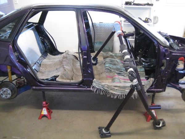

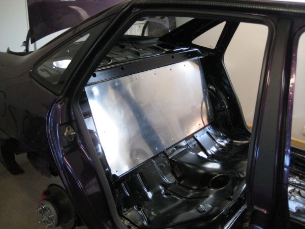

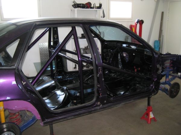

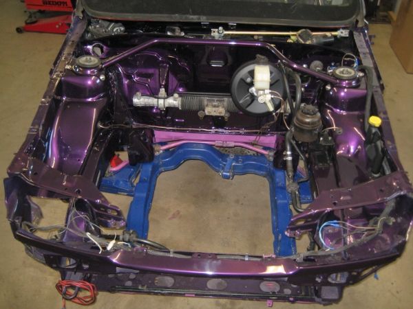

Tänään sain kaaret maalarilta, nopeaa toimintaa heiltä :thumbsup: Toi konehuoneen poikkituki vetästiin samalla korin väriin kun se ennen oli hopea:
Sitten vuorasin auton ja kaaret matoilla+muilla pehmikkeillä ettei tulis pahoja kolhuja heti:
Ja sinne ne meni ilman kolhuja:
Nyt pääseekin sitten jo kasaamaan muutakin sisustaa ja kai toi moottorikin tarvis pian avata ja kattoa mikä sitä vuotavaa ohjuria vaivaa.

Käy kyllä hienosti kun kaaret korin värissä :thumbsup:
Viestit: 7180
Viesti Kirjoittaja omega16T »
Nyt kun kattoo tosta alimmasta kuvasta turvakaarien valonheijastusta, se heijastus on näytöllä aika samaa tasoa sävyltään kuin tuo pyöränkoteloiden väritys ja silloin se sävyvalinta on aina hyvä kun joku yhteys muuhun kokonaisuuteen löytyy :thumbsup:

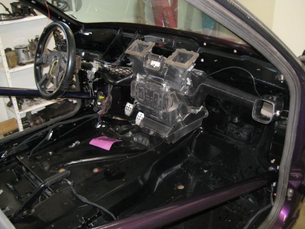

Hiton hyvä :thumbsup: , tuo sisustan musta ei taida olla ihan täysin kiiltävä ?
Jos sisustan olisi maalannut samalla sävyllä kuin ulkoa niin silloin siihen olisi mielestäni pitänyt vetää matta lakka, muuten osaa tulla inhottavia heijastuksia kiiltävästä pinnasta kirkkaalla auringonpaisteella.
Saattaa jopa haitata näkyväisyyttä.

telwin kirjoitti:Hiton hyvä :thumbsup: , tuo sisustan musta ei taida olla ihan täysin kiiltävä ?
Thänks. Joo musta on puolihimmeä juuri sen vuoksi ettei tulis heijastuksia.

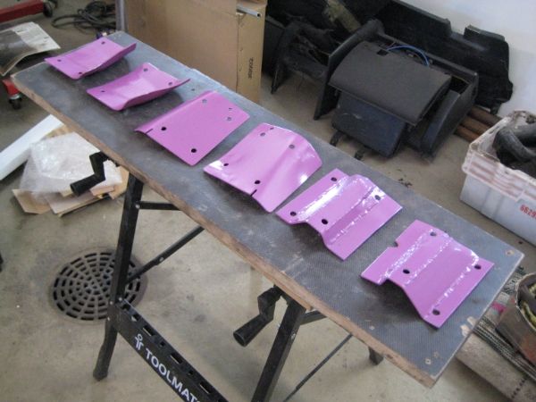

Oon tässä pikkuhiljaa kasaillu autoa, turvakaaren pääkaaren pohjan puoleiset lätkät puuttu vielä ja tein ne keskiviikkona jonka jälkeen maalasin ne kaikki:

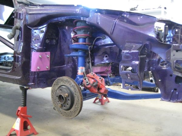

Kuvassa näkyy yksi paikoillaan, maalari veti tuon korinvärin+lakan konehuonetta maalatessaan myös tuonne etupyöräkoteloihin joten en ala niitä enään sudittelemaan:
Sisälle huutaa koetalua johtosarjoineen seuraavaksi, yksi kuvassa näkyvä kaarilätkä jäi laittamatta kun pulttiliikkeen kaveri laski rosteripultit vääriin:

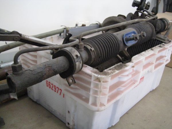

Konehuoneen kasaus alkoi hammastangosta, vanha oli hiukan hapertunut joten kaivoin varastoista toisen tangon jota hiukan hipistelin.
Vanha tanko:
"Uusi" tanko ja konehuoneen tämän hetkinen tilanne, moottori/vaihteistopakettia sitten seuraavaksi:

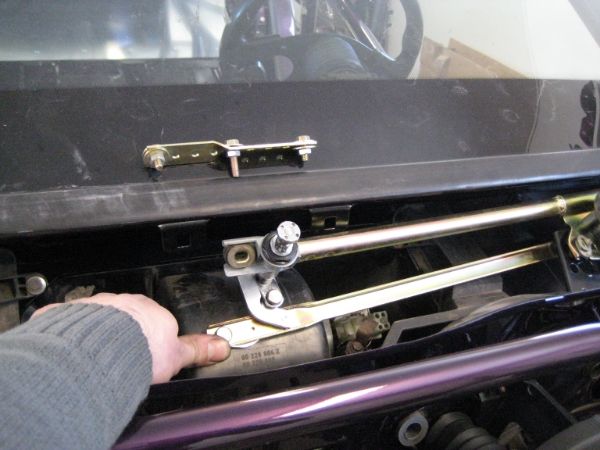

Ostin foorumin kautta FK:n ykspyyhinjärjestelmän mutta ohjeita ei tullu mukana eikä mene jakeluun miten toi toinen pää tulee tohon kiinni:
Toi ikkunalla oleva rauta oli paketissa mukana mutta ei se kyllä tohon mitenkään muokkaamatta sovi. Onko joku laittanut A Vectraan tälläistä?
Sanoisin, et toi rauta mikä on lasilla tulis noihin tuulilasin alla näkyviin reikiin päistä kiinni ja tuohon keskimmäiseen pulttiin tuo pyyhinjärjestelmän pää kiinni. Varma en oo mut niin mä koittaisin laittaa mitä tuosta nyt selvää yritin kuvan perusteella tsuumailla :)
Ai ai, jos en nyt väärin noita tankoja tunnistanut niin vaihdoit sitten hyvän Saginawin valmistaman hammastangon herkemmin vuotavaan ZF:n valmisteeseen...

vectraTBO kirjoitti:Ostin foorumin kautta FK:n ykspyyhinjärjestelmän mutta ohjeita ei tullu mukana eikä mene jakeluun miten toi toinen pää tulee tohon kiinni. Toi ikkunalla oleva rauta oli paketissa mukana mutta ei se kyllä tohon mitenkään muokkaamatta sovi. Onko joku laittanut A Vectraan tälläistä?
Sitä ittekin kattelin mutta toi rauta on pokattu keskeltä niin että se muistuttaa veneen potkuria eikä suoraan sovi mihinkään :-?
telwin kirjoitti:Ai ai, jos en nyt väärin noita tankoja tunnistanut niin vaihdoit sitten hyvän Saginawin valmistaman hammastangon herkemmin vuotavaan ZF:n valmisteeseen...
Tarkat on silmät :D Tosiaan vanha tanko oli ZF, ajettu noin 400tkm ellei ole vaihdettu joskus. Tilalle tuli Saginaw jolla rullattu 412tkm ellei ole vaihdettu joskus. Oli kyllä tiedossa toi että ZF on parempi mutta se oli niin rupuisen näköinen ja sen elvyttäminen siistiin kuntoon olisi ollut melkoinen projekti joten päädyin tohon Saginawiin. Toivotaan että ei vuoda ainakaan ekana kesänä.
Talvella se on taas helppo vaihtaa kun koneen joutuu kumminkin taas nostamaan pöydälle :lollis:

Ai se meni just toisinpäin kuin katoin :D, mun tietojen mukaan toi Saginaw pitäis olla parempi.
