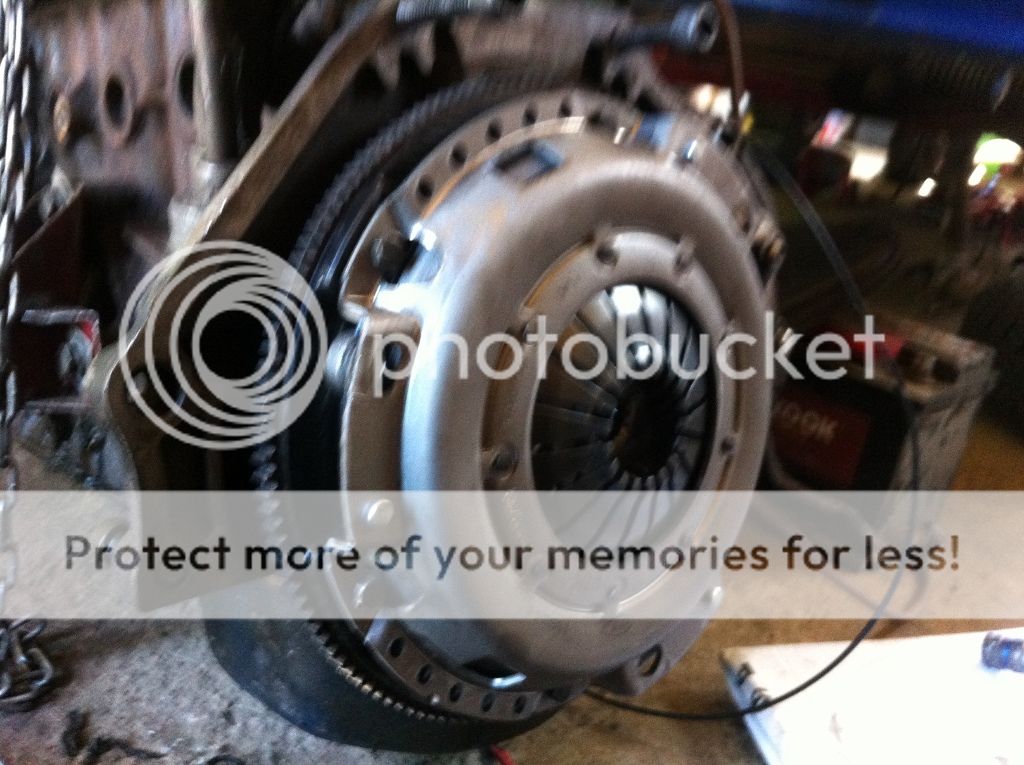

Vaihdelaatikkoon nakkasin uudet alkuperäiset stefat, laitoin uuden kampiakselin stefan ja pistin vauhtipyörän kiinni. Lisäksi tein tarvittavat "modaukset" tuolle painelaakerin korokkeelle.
http://i1046.photobucket.com/albums/b47 ... e5804f.jpg
Eli kierteet niitä ruuveja varten joilla painelaakeri kiristetään kiinni sekä hitsitäpät joiden avulla tuo ei pyöri tuossa käpälässä. Pitää pulttikauppa reissulla vielä fiksummat ruuvit hankkia kirimään sitä laakeria.
Kytkimen asetelmineen meinasin ruuvata kiinni mutta eipä tietenkään tullut mieleen että eihän se tuo poteropyörän asetelma tuohon käy.
Ei taida uutena saada normaalia asetelmaa erikseen ostettua kun tuntuuvat aina olevan pakettina levyn kanssa?

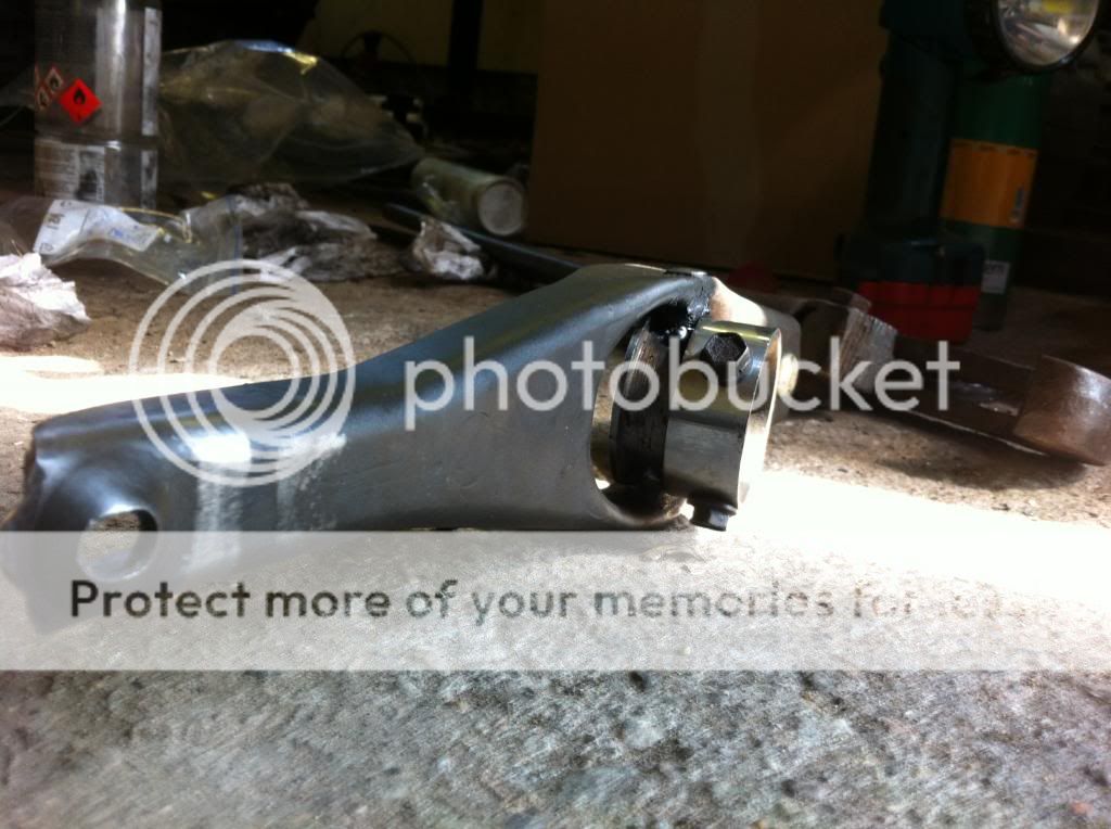

Milä niiteillä nuo läppärunkojen vivun jatkot on niitattu ?
Näyttää ihan alumiini niitiltä, niillä on ikävä taipumus löystyä.

Suattaapa ollakkin. Varmaan pulttikauppareissulla pieniä ruuveja ja muttereita ostettava kaiken muun ohessa...telwin kirjoitti:Milä niiteillä nuo läppärunkojen vivun jatkot on niitattu ?

Uutta asetelmaa ei pitkään tarvinnut hakea kun oikealta mieheltä kysyi, kiitokset Polvijärven suuntaan

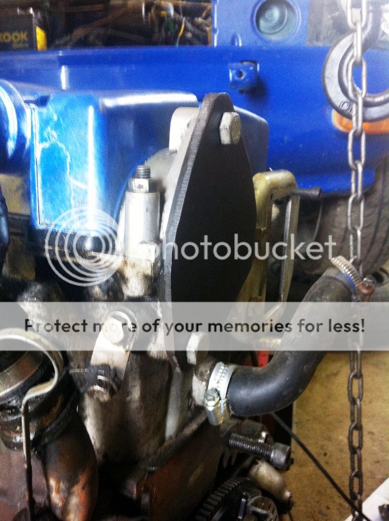

Tuommoisen peitelevyn askartelin kun arvelin että ei tuohon mitään nokan asentoantureita enää tule kuitenkaan. Samalla vähän vapauttaa tilaa lämppärinpuhaltimen tienoilta

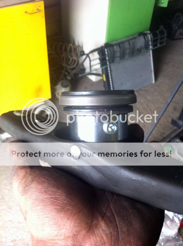

Painelaakerin sain napattua vanhasta viritelmästä niin ei uutta tarvinnut ostaa.

Sitten porailin nuo niitit pois nuista "jatkepaloista" ja uskosin että nuilla pysyy kasassa ja säädössä.

Kaiken ohella tuli myös laitettua uudet nokat paikalleen ja tehtyä jakopään remppa. Eli oikeastaan sais pultata laatikon takaisin koneen kylkeen ja koneen takaisin konetilaan, toki taidan ehkä nuita läppiksiä hieroskella vielä kun kone on tuossa lattialla sekä kateltava nuita johtosarjojakin vähän.
http://i1046.photobucket.com/albums/b47 ... b3db81.jpg
http://i1046.photobucket.com/albums/b47 ... 3a3822.jpg

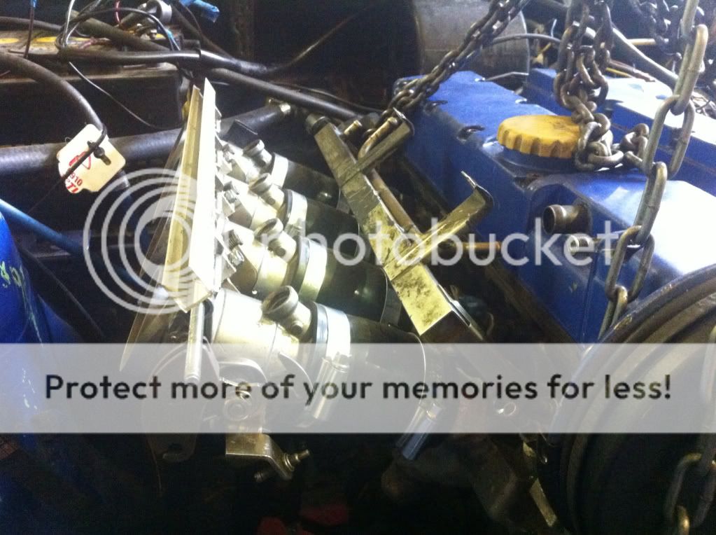

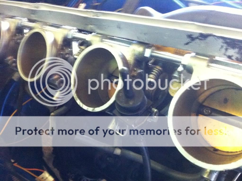

http://i1046.photobucket.com/albums/b47 ... 5100d7.jpg
C20NE suutintukkia mallailin, XE:n kun ei oikein mitenkään päin olisi käynyt paineensäätimen ja bensalähtöjen takia.
Mietin olisikohan nuihin venakopan pultteihin tuon suutintukin uskaltanut yhyttää jos tekisi sellaisen levyn joka tulisi useamman pultin alle kiinni kerralla.
Läppisten suutinpaikat tarkoitus tukkia mutta ei millään pysyvällä ratkaisulla.
Jarrutehostimen alipainenipalle tein reiän 4. pytyn imuputkeen ja sopivan nipan sain rikkonaisesta paineilmapistoolista tiivisteineen päivineen. Jälkikäteen ajateltuna fiksuinhan ois ollu ottaa tosta läppiksen suutinpaikasta se alipaine mutta ei nyt kehtaisi enää ruveta juottamaan sitä tehtyä reikää umpeen...
Kaasuvaijeria ensin tuskailin että mistähän käypänen mutta näkyisi tuo XE oma juuri yltävän, jonkinlainen tellinki vain väsättävä kunhan ensin keksin mihin sen kiinnittää.
Etuvakaajaa otan sentin alemmaksi kuin mitä se oli ennen niin mahtuisi vaikka öljynsuodattimen vaihtamaan ilman vakaajan irroitusta

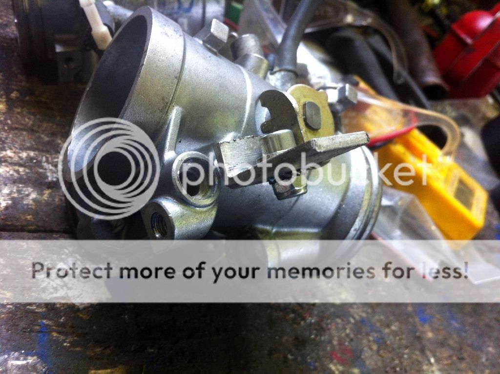

http://i1046.photobucket.com/albums/b47 ... 9ee90e.jpg
NE suutintukkia modailin sen verran että se tulee kiinni imusarjan pultteihin. Vaijerillekkin tein telineen jolle kaksi eri kiinnityspistettä laitoin ja tuntuis pysyvän.

Nonni, asiallista! Paitsi nuo suzuki pv:n powerfiltterit vois heittää vaikka kaivoon
B Ascona '80 ja E Rekord '83
- Viestit: 19517
- Paikkakunta: Riihimäki
Re: Kadett C -75
Joo, pakko sanoo, et omastakin mielestä ne näyttää aika minimaalisen kokoisilta.Simo kirjoitti:Nonni, asiallista! Paitsi nuo suzuki pv:n powerfiltterit vois heittää vaikka kaivoon
Tosin kai noissakin voi olla sitä virtauspinta-alaa ihan riittävästi?

Niinkun aiemmin kirjottelinkin, eivät tule jäämään. Ne kartiothan nuihin on saatava ja sitten jonkinlaiset suodattimet ellei jopa plenumia tee. Nuilla mennään vaan nyt alkuun kun tulivat läppisten mukana, kunhan saadaan vehkeet rokkaamaan niin aletaan parantelemaan

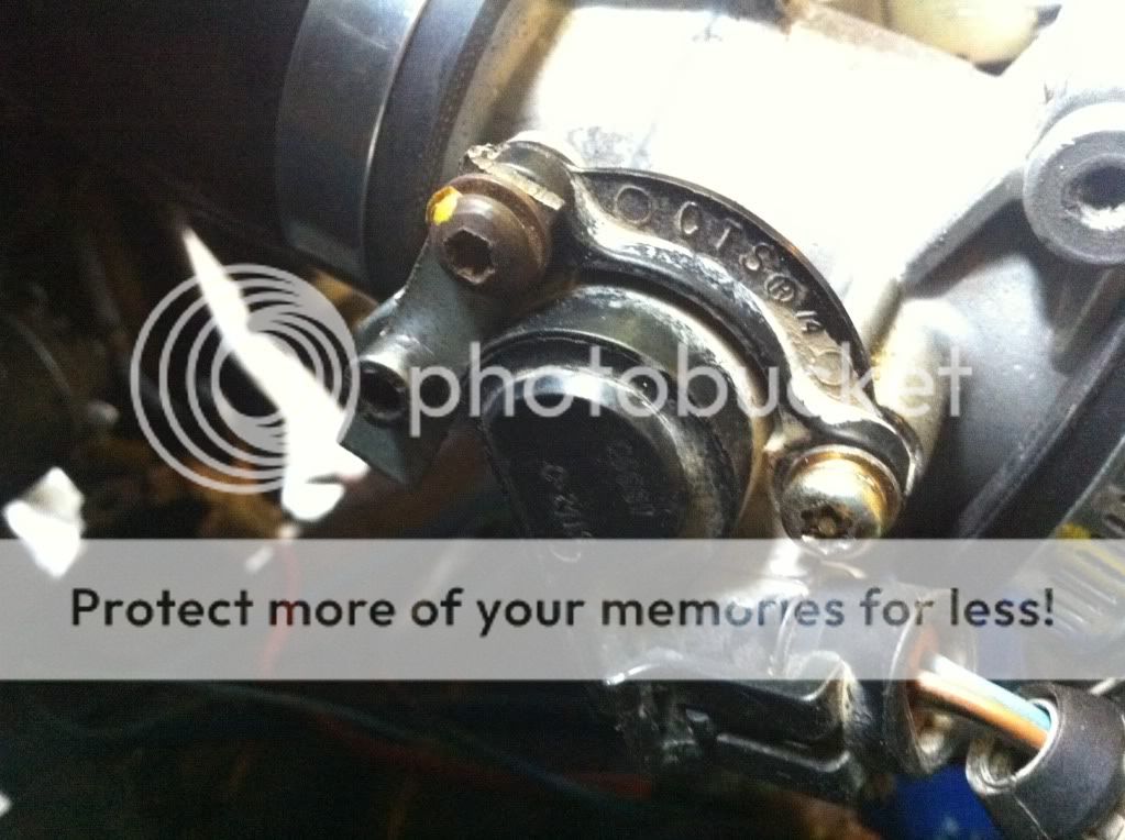

http://i1046.photobucket.com/albums/b47 ... 856201.jpg
Kaasun asentotunnistinta mietiskelin tänään. Läppien oma tunnistin oli mykkä eikä siihen ollut käypäistä pistoketta. XE:n tunnistin pyöri väärään suuntaan (ei kait olis ongelma ollut) ja akselin kiinnitys oli puoliympyrä eikä neliskanttinen. Onneksi oli hyllyssä yksi X16XEL:n anturi ja vahingossa löytyi vielä johtosarjan pätkääkin sopivasti. Sopivaan asentoon kun pisti niin tuntui yleismittaria katsomalla reagoivan kaasuun sopivasti. Yksi pultinreikä oli sopiva mutta toinen ei joten piti vähän patentoida taas...

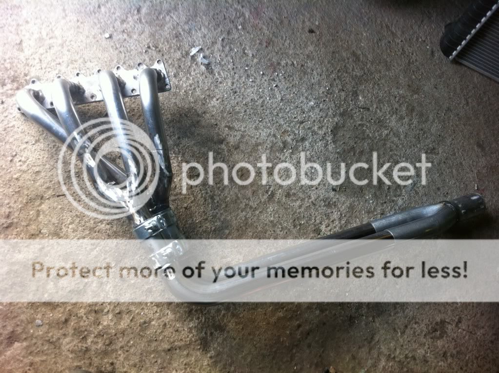

http://i1046.photobucket.com/albums/b47 ... e3ff37.jpg
Pakosarjaa tuli tehtyä, kulkee rattiakselin kummaltakin puolelta ja saa useampaan osaan niin helpottaa asentamista. Lisäksi jos haluaa kokeilla muutella sekundäärien pituuksia niin helppo muokata. Toki pakoputki ei niin helposti taivu perässä
Sytkäpuolankin tilailin, posti vain toimitti sen väärälle paikkakunnalle, kunhan sen nyt käsiini saan niin teen tarvittavat modaukset Megalle ja ruvettava suunnittelemaan piuhoituksia enemmän...
