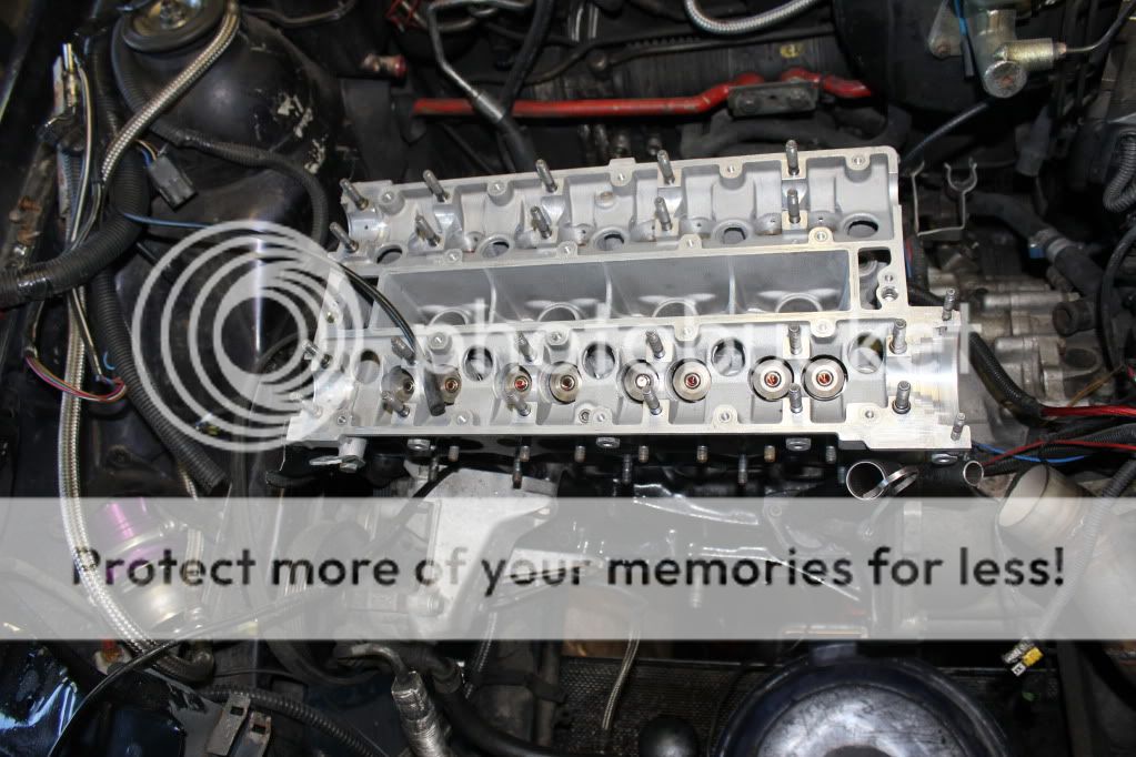

Nonniin sain pakosarjan hiekka puhallukseen faijalle duuniin :D Huomenna pitää mennä ostamaan honkkarista kynä ruisku ja ylihuomenna pääsee maalamaan sarjan ja pistämään uuniin.
Oli hyvä säkä käyny kannen kaa. Oli imupuolella muutama ohjyri haljennu irrottaessa ja lopuissa oli murtumat :-? Ei ois enää kauvaa tarttenu piiskaa ku ois voinu tippuu tavarat mäntien päälle :D Ja taas ois ollu kivaa. Nyt on ohjurit uudet, pako ja imuvenat uudet. Seetit laitettu ja myös palo tilat siistitty. Nyt ei muutaku kovaaa ajooo ja huonoo huoltoo :lollis:

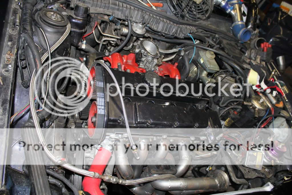

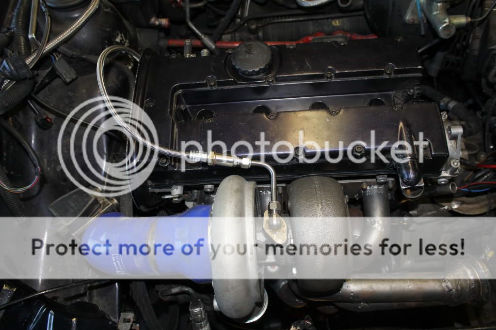

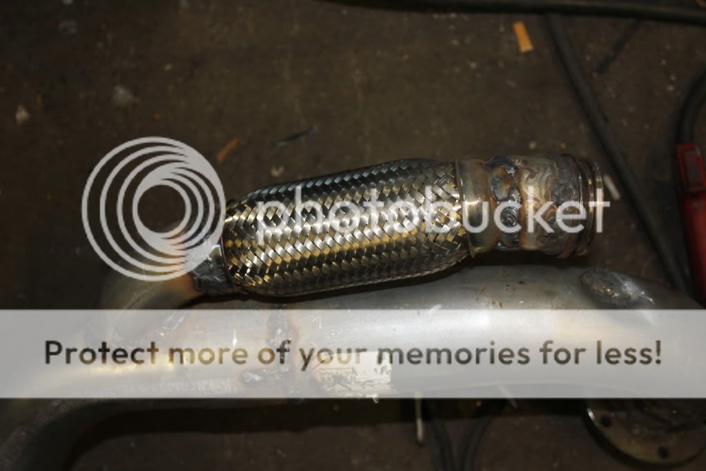

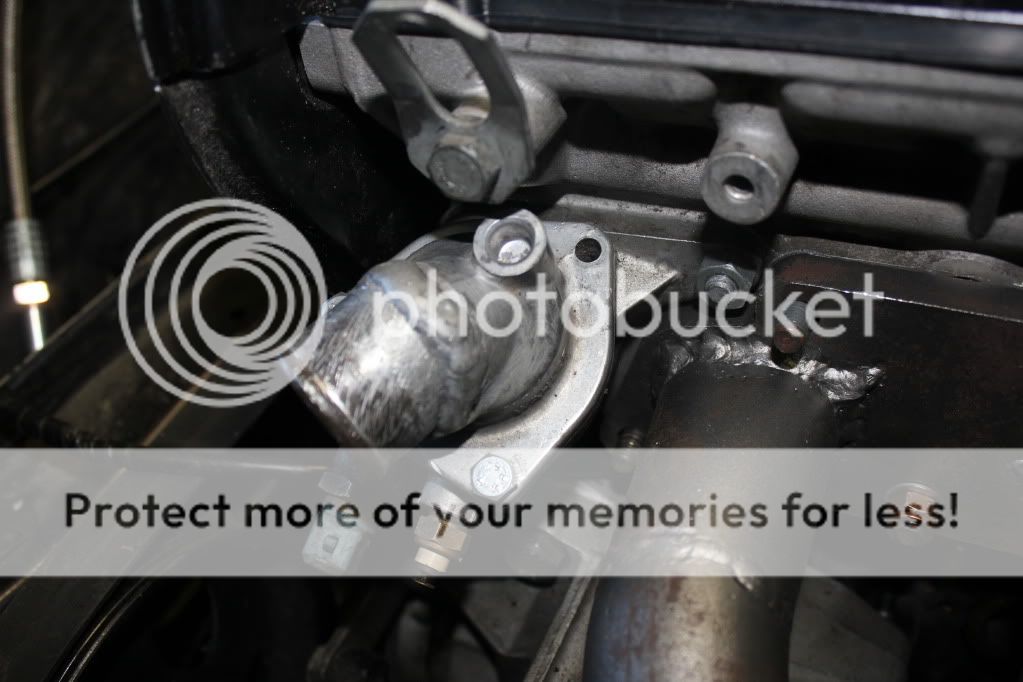

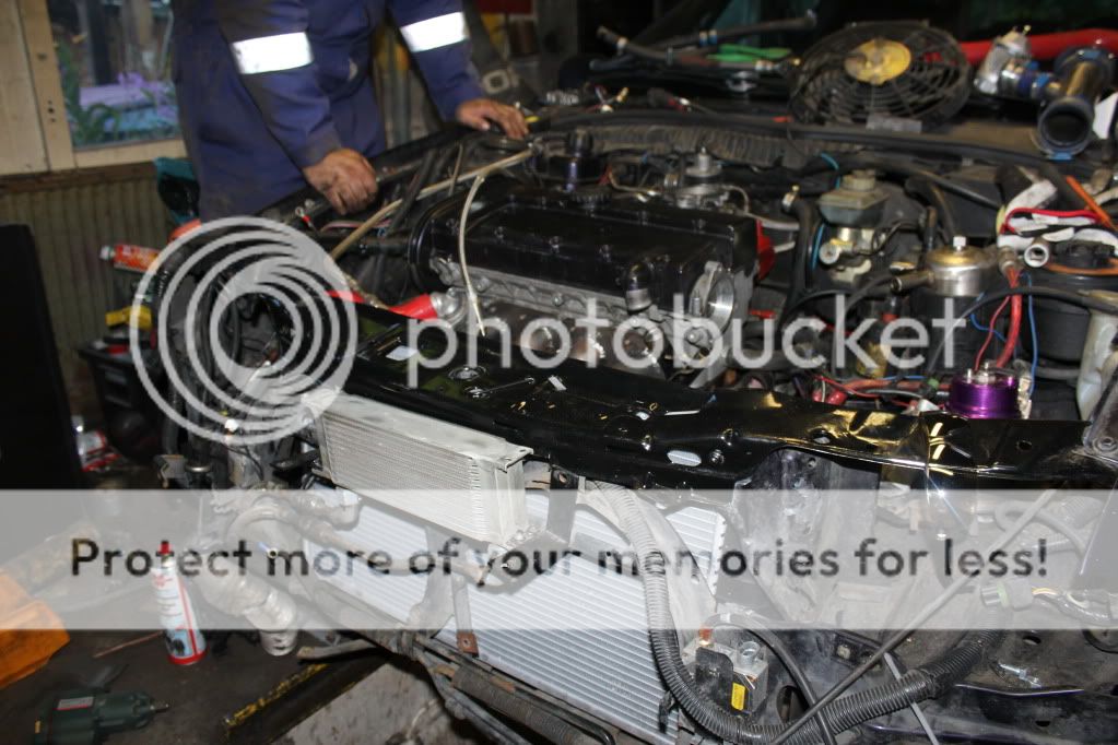

Nonnii nyt rupee näyttämään paremmalta :D Kansi paikallaan ja muut kilkeet mukana. Enää puuttuu ahtimen öljynpaluu putki. Sitten pakosarjaa maali päälle ja avot :)
Etu profiili
Yläpuolelta
Termostaatti
Downpipe

Mahtuuko muuten simpukka sovinnolla pellin alle vai pitääkö jo pattia vääntää :lollis:

Aluks luulin et pitää tehä semmonen scuuppi patentti siihen, mutta ei tarttennukkaa. Jäi ainakin viimeksi kun katoin ni joku 1-1.5cm rako väliin :lol:
