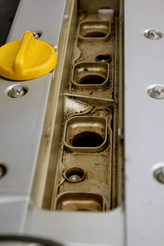

2. Venttiilikopan tiivisteistä puskee varsin tehokkaasti öljyä, joten venttiilikopan tiivisteet pitäisi ainakin vaihtaa. Tutkiskelun tuloksena selvisi myös, että kyseisiä moottoreita (Z20LEx) vaivaa usein myös venttiilivarren kumien antautuminen, jolloin oireet ovat samankaltaiset kuin minulla. Joten luultavammin ensiviikolla on auto vietävä kumien vaihtoon, samalla kuin sitten paikalle pudotetaan uusi Regalin imunokka ja jakopääkin saa uudet rojut sisäänsä. Hinta vain ei ole mikään ihan pikkuinen

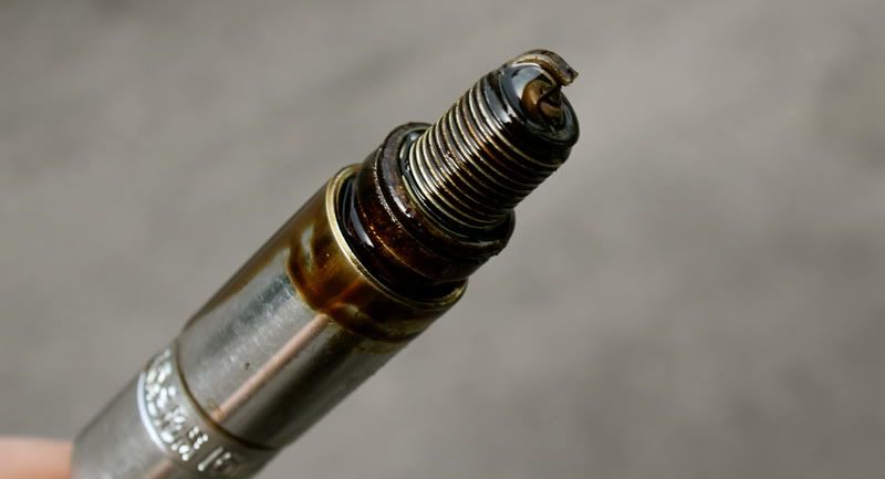

3. Toissailtana rupesi auto vielä käymään hieman heikosti, no onneksi seuraavana päivänä oli "talli-ilta". Tälläistähän sieltä löytyi
Jo pahimmat paskat putsattuna
Hieman on öljyset tulpat
Tulppien putsaus tässä vaiheessa ja takaisin paikalleen...

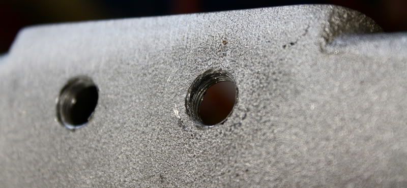

Ja heti ensimmäiseksi kierteen paskaksi kummastakin anturin paikasta
...ja sattui olemaan jotkut ihme kierteet, joten ei ollut kunnon työkaluja uusimaan niitä. Joten toimitin liittimet alumiinihitsaukseen ja tänään olisi tarkoitus jatkaa tämän "ongelman" parissa

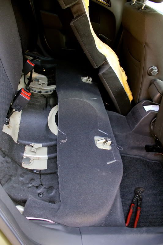

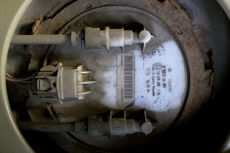

Takapenkki pois ja siellä se luukku on
Yök... likaa
> Liittimet auki
> Ruostunut metallipanta auki
> Valkoinen kansi pois
> Bensa systeemin irroitus tankin pohjasta, joka onkin sitten suhteellisen perse homma. Käsi vain tankkiin ja räpeltämään... TUSKAAA

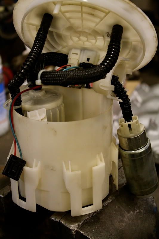

Bensa hässäkkä pöydällä ja vanha pumppu otettu pois paikaltaan

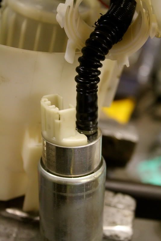

Seuraava hankalampi homma on tuon johdon irroitus... lömpöä ja voimaa (lämmön kanssa saa sitten olla aika varuillaan, kun tuohan on ihan bensassa!!!) Itellä oli jauhesammutin kokoajan toisessa kädessä, kun asentaja irroitteli tuon.
> Uusi pumppu paikalleen ja nippusiteiden avulla tukevasti paikalleen, koska isompi ja tehokkaampi pumppuhan ei tietenkään alkuperäisiin kiinnikkeisiin sovi
Sitten vain kaikki takaisin ja kone käyntiin... v***u bensamittari ei toimi...
Kaikki takaisin ulos ja siellä oli sellainen pikkulirpake vääntynyt...
> Pikku vääntäö ja kaikki takaisin.
Toimii!
