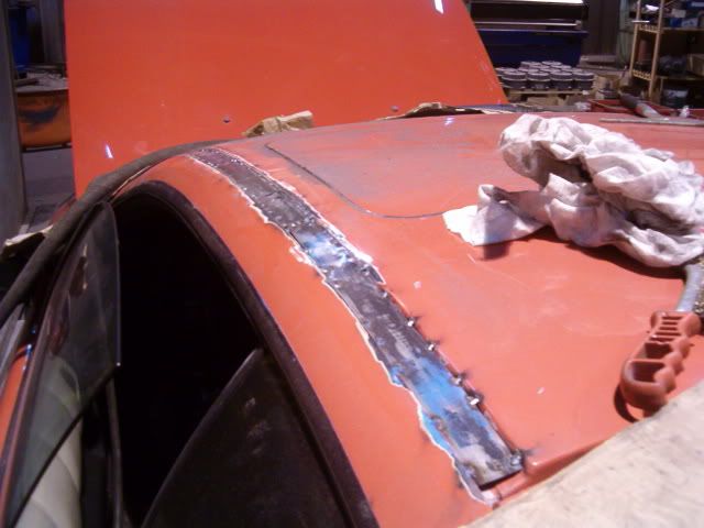

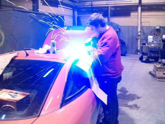

nyt on katto listat otettu pois ja pelti hitsattu koloon että ei tarvi oikeen paljoa käyttää pakkelleita että saa tasaseks.. on vaan aika kova homma hitsailla pellit kattoon ja ruostesuojata että ei rupea ruostumaan... yks kerros on nyt vetästy lasikuitu pakkeli pitää tässä joku päivä pakkeloida tuo loppuun kun vaan kerkeää

Hyvältä näyttää, tulee varmasti kliinin näköinen kun noi poistaa. Itse tyydyin vain maalaamaan ne korin värisiksi. MIten muuten ajattelit toteuttaa sen ruostesuojauksen? Ihan mielenkiinnosta jos joskus sittenkin..... Helppohan se katto on maalata vaikka erikseen....

no ensin ku siellä urassa on se pelti pystyssä ni se pitää hakata sinne montun pohjalle että saa uppoamaan sen pellin tarpeeks syvälle.. ja samalla ku hakkaa sen sinne niin se maalihan lähtee kävelemään samantien sitte päästin sinne vaaan ruostesuojaa niin paljon että sitä varmasti oli siellä tarpeeks paljon ja joka paikassa.. pelti suikalaitten toinen puli ruostesuojattiin ennen kun laitettiin kiinni sitte ku ne oli paikalla ni päädystä viellä letku sinne väliin ja ruiskutettiin suoja ainaat ja sen jälkeen lasikuitu kitti päälle ni ei pitäs kyllä lähteä ruostumaan

tuossa kun laittas tinalla hitsi sauman vielä tiiviiks ja porais sisäpuolelta reiät kattoon joista suihkutella suojaaine sinne väliin. se pakkeli ei tykkää pitemmällä ajalla hyvää jos kotelosuojaaine sielä alla muhii. eikös nuo pellit olleet täpeillä vaan kiinni vai veditkö koko matkalta umpeen?

JJunior kirjoitti:tuossa kun laittas tinalla hitsi sauman vielä tiiviiks ja porais sisäpuolelta reiät kattoon joista suihkutella suojaaine sinne väliin. se pakkeli ei tykkää pitemmällä ajalla hyvää jos kotelosuojaaine sielä alla muhii. eikös nuo pellit olleet täpeillä vaan kiinni vai veditkö koko matkalta umpeen?
ne on vaan muutaman sentin väläin pisteellä kiinni. jos ois vetäny saumaa ni ois todennäkösesti vetäny katon aallolle koska lämpeää nii paljon ja mitähän katto verhoilut ois tykänny ??

no eihän sitä yhtenäistä saumaa tietenkään vedetä vaan saahan sen täpeillä yhtenäiseks ilman vetelyjä kunhan ei pie kiirettä. ja tottahan se verhoilu otetaan pois vai? :o

JJunior kirjoitti:no eihän sitä yhtenäistä saumaa tietenkään vedetä vaan saahan sen täpeillä yhtenäiseks ilman vetelyjä kunhan ei pie kiirettä. ja tottahan se verhoilu otetaan pois vai? :o
en minä ainakaan ottanu ei se siittä mikskään mee ku täpeillä vetää kiinni ja eihän se kovin lähellä oo sitä kattoa siinä uran yläreunassa.. kyllä jos jaksaa hitaasti hitsalla ni miksei se onnistukki
