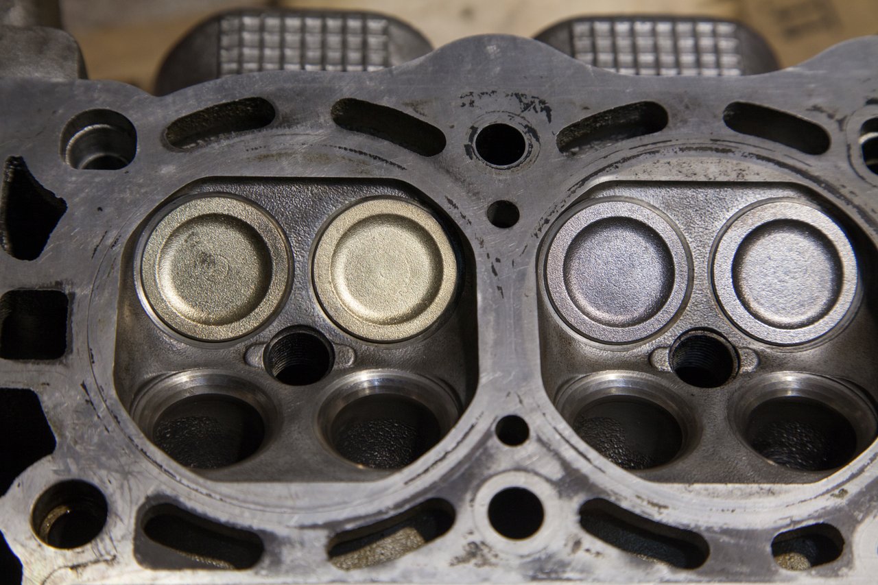

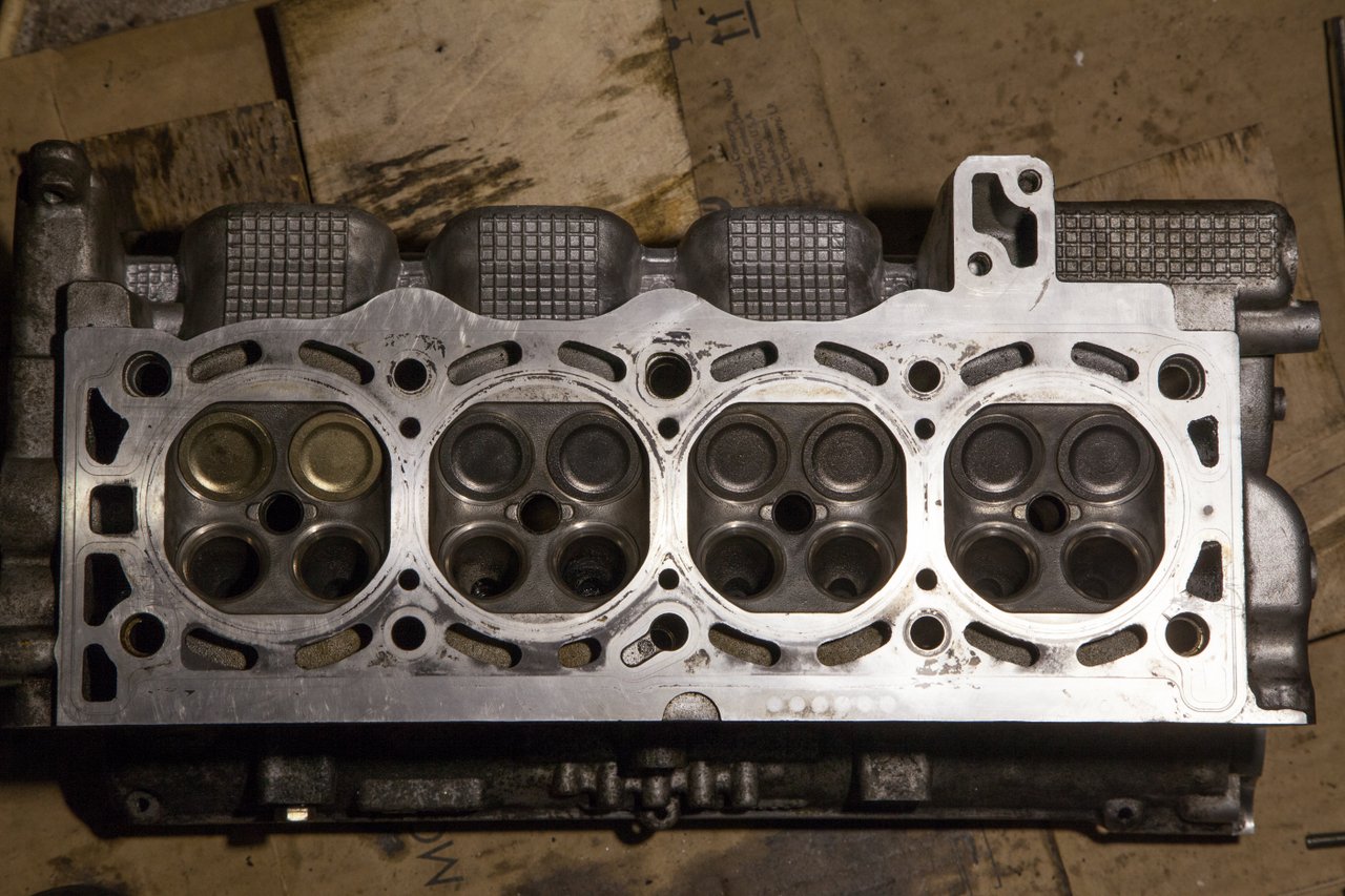

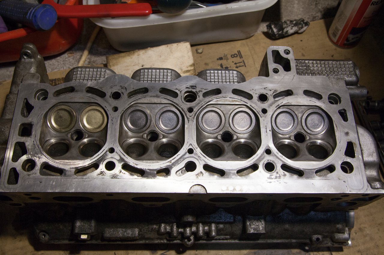

Enimmät karstat putsattu ja kansi valmiina pesuun.
Tiivistepinta ennen tasohiontaa & pesua.

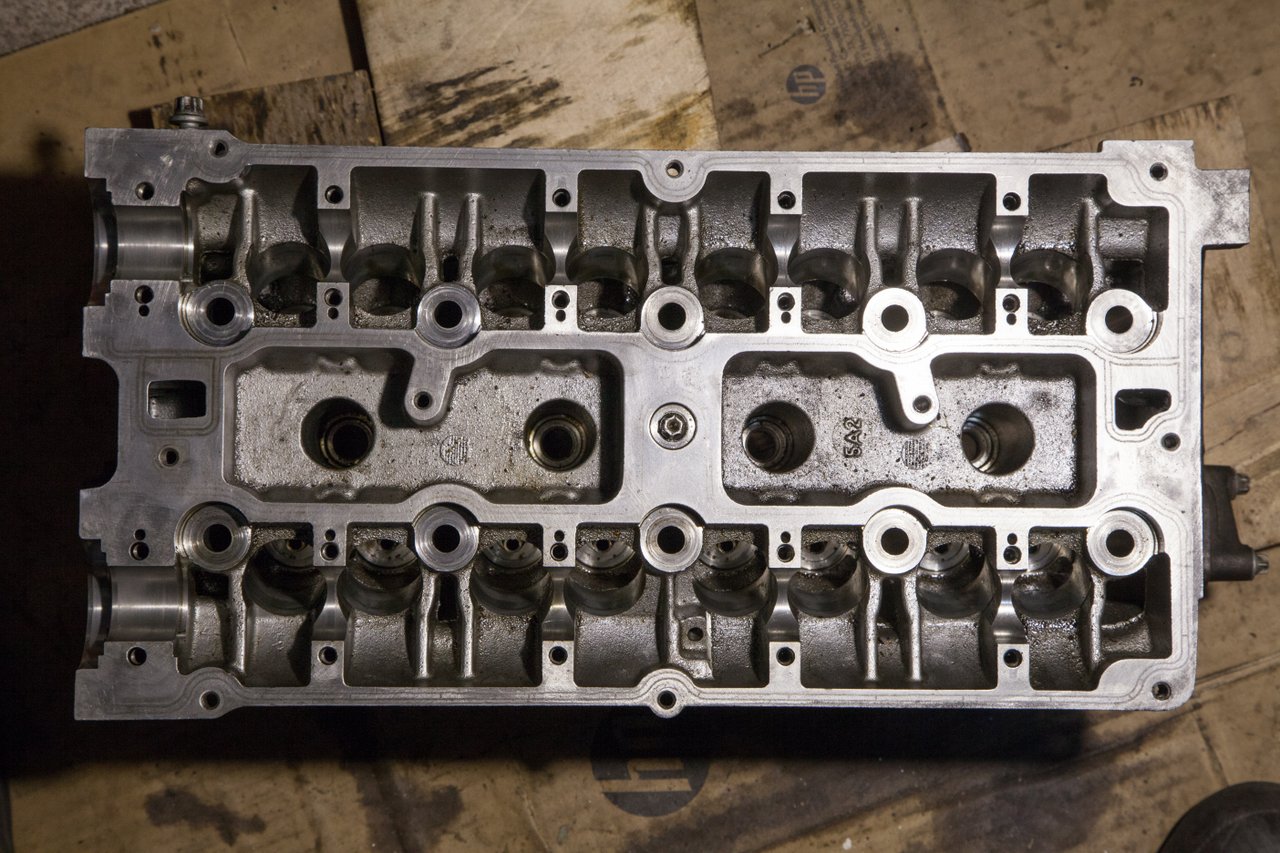

"Kultaa ja hopeaa"
Kannen yläpinta ok. Tässä vielä "paskaisena"
