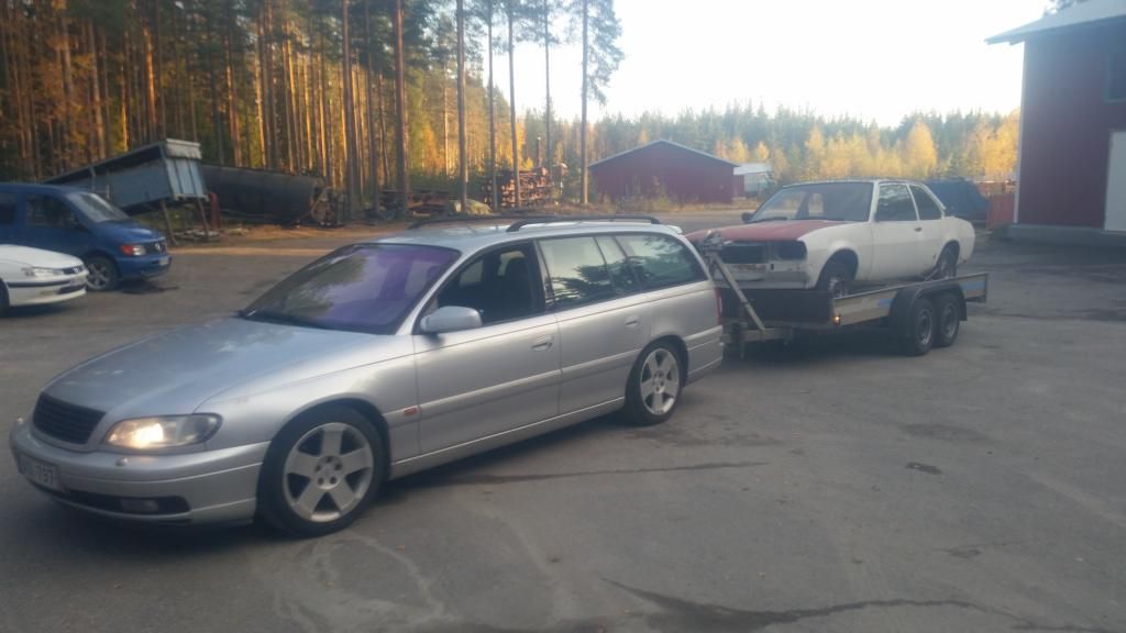

Hyvin on pelannut rempan jälkeen ja huomenna kärry perään, niin pääsee vetokoukku hommiin.

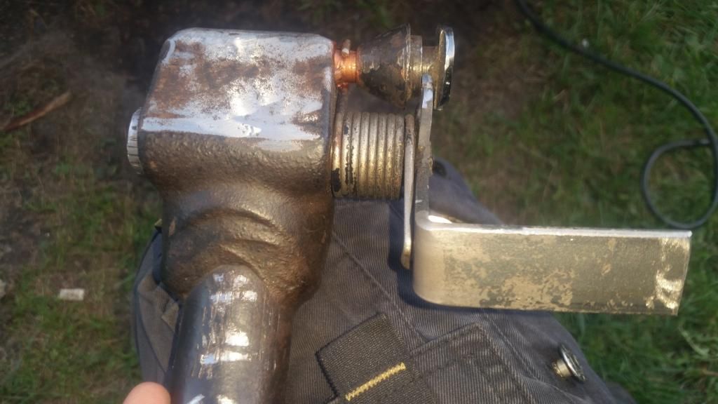

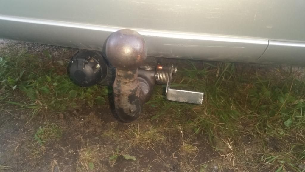

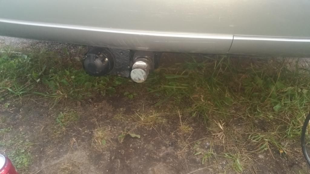

Koukku kuviakin löytyi, tuohon koukku osaan tein tuon kahvaosan kokonaan uuden, samoin lukitus"loven", onneksi oli kaverin koukku mallina
. Bilteman mustalla vasaralakalla maalasin, myös auton koriin tulevan kehikon.

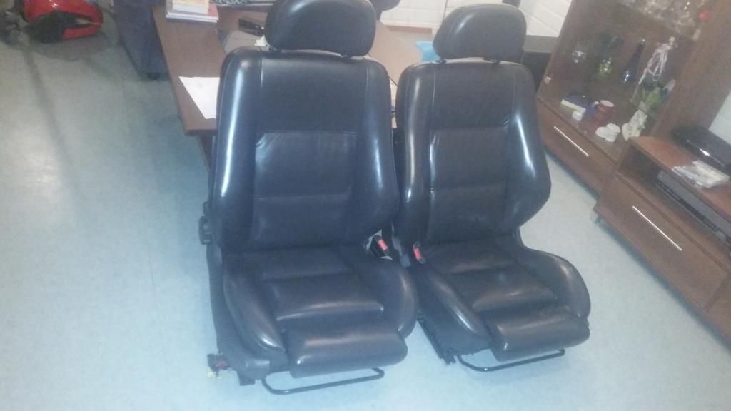

Etupenkit ekan käsittelyn jälkeen, autoglymillä tottakai
Nyt on kaikki penkit käsitelty kahteen kertaan ja saavat olla huoneenlämmössä ainakin 24h, ennen kun menee paikalleen.

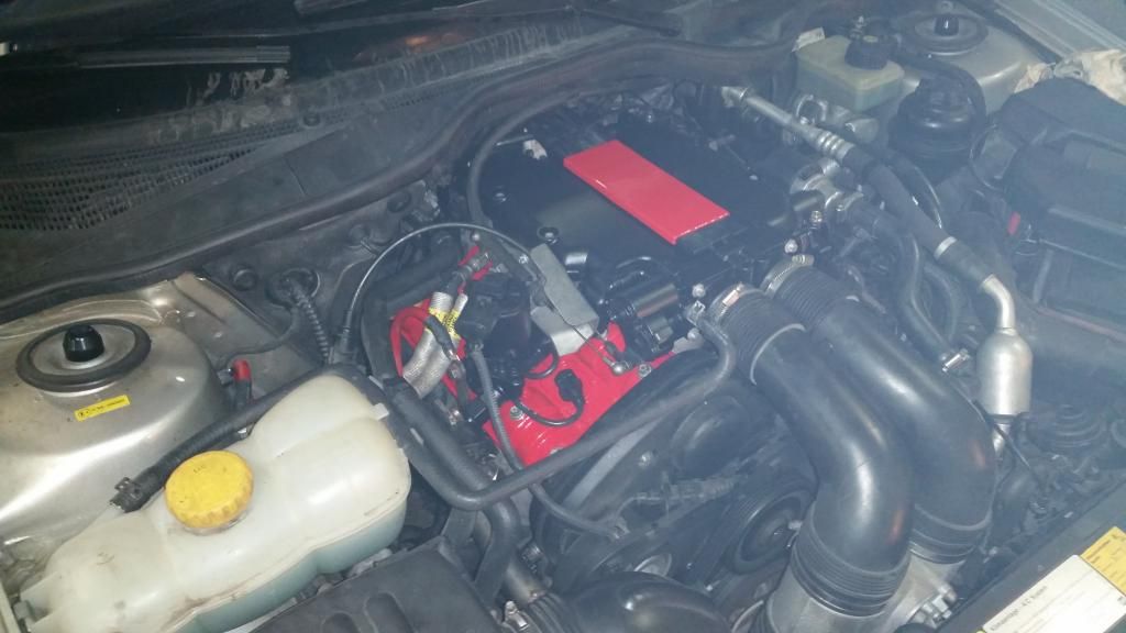

Päivitellääs vähän tätäkin. Venakopat vuotanut kansirempan jälkeen koko ajan, vaikka huohottimen putsasin ja kopat tuli uusilla tiivisteillä ja momenttiin. No alukopat ostin ja viikonloppuna ois niiden vaihto, samoin jakopää auki jälleen ja kampuran stefan vaihto myös

Noi alukopat vähän huonot siinä mielessä että noi muoviset toimii tavallaan sulakkeina. Ennemmin niitä vaihtelen kun nokkien tai kampuran takastefaa
Mahtaako olla sun koppas menny kieroks kun vuotaa
Putsasitko huohottimen sillankin ja sen reiät kun niillä ollu kuulemma tapana tukkeutua myös..
Re: Teemun pitkäkatto sportti Bomppu 2.5 V6
Kyllä putsasin, oli irti koko huohotin boxi, kun kannetkin oli irti ja imusarjan päällä oleva kotelo myös putsattu. Nuo muovisetkopat on sellaiset saatanan propellit, et ei niillä tee mitään.temetsy kirjoitti:Noi alukopat vähän huonot siinä mielessä että noi muoviset toimii tavallaan sulakkeina. Ennemmin niitä vaihtelen kun nokkien tai kampuran takastefaaMahtaako olla sun koppas menny kieroks kun vuotaa

Nostellaas vähän tätäkin. Eli alukopat tuli vaihdettua, uusin tiivistein ja huohotin putsattua perusteellisesti ja nyt rokkaa, eikä vuoda öljyä, tullut jo rempan jälkeen reilu 1000km ajeltua

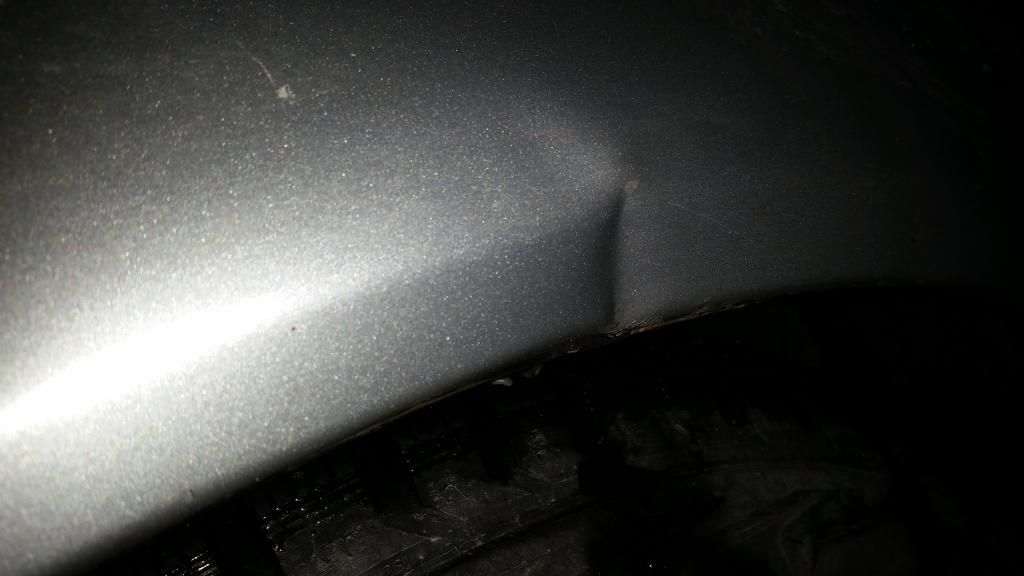

, viime torstai aamuna tuli fiat uno, ilman kuskia lokasuojaan, perkele. Unohti sen auton kuski vetää käsijarrun päälle, niin valui kaupan pihalla minun koslaan...Hieman vitutti, mutta reilusti herras mies myönsi ja maksoi vahingon reilusti
