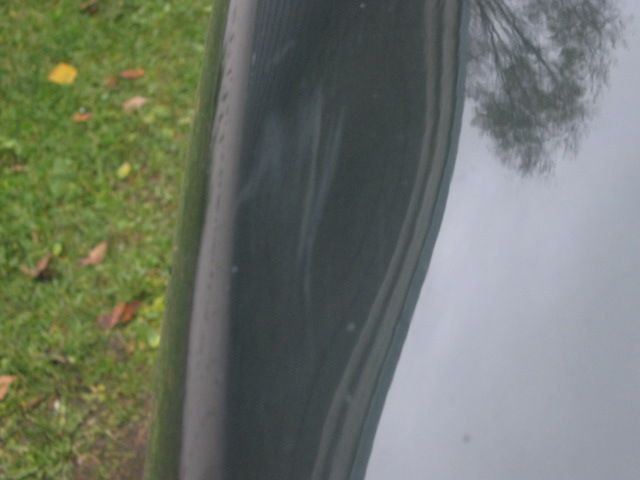

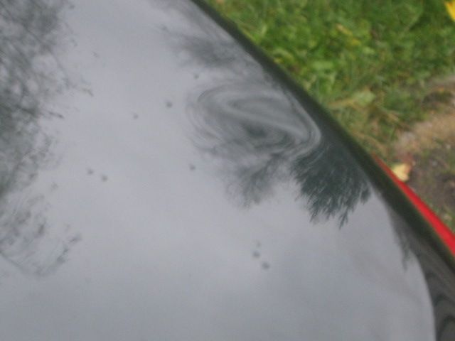

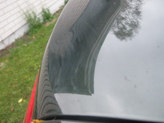

Joo-o, tämmöiset jäljet huomasin tänään, perkele :banghead: . On tää nyt vittu, kun ei saa olla ihmisten autot rauhassa, aina löytyy joku kateellinen runkkari, joka käy lommottaa toisten autoja. Huonostihan nuo kuvissa näkyy, livenä aivan vitun liian hyvin :banghead:

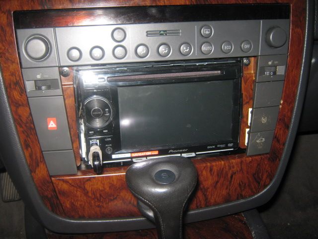

No sen verran muutakin, et nyt on soitin vaihdettu :yes: . Autostudiolta en osta enää mitään, eivät saaneet olevinaan käypäisiä johtoja rattikakea varten ja kehystä :no: . H malli astran kehyshän tähän käy, korjatkaa, jos olen väärässä.
Rattinapeille ostan myös piuhat ja tarkoitus on vaihtaa sport vectra b2:sen ratti.

Tarkistappas uudestaan tuota soittimen kehystä... H-astran kehys kyllä menee tuohon paikalle, mutta istuvuus ei ole niin hyvä kuin esim. b-omegaa tai c-vectraa käytettäessä hakusanoina... H-astrassa on se vekki keskellä keskikonsolia...
tässä astraan sopiva soitin josta kyseinen vekki näkyy hyvin

tuikki kirjoitti:Tarkistappas uudestaan tuota soittimen kehystä... H-astran kehys kyllä menee tuohon paikalle, mutta istuvuus ei ole niin hyvä kuin esim. b-omegaa tai c-vectraa käytettäessä hakusanoina... H-astrassa on se vekki keskellä keskikonsolia...
http://images.bidorbuy.co.za/user_image ... 4_opel.jpg
Jaa, katoopa niinpä onkin. Muistelin vaan et jollain porukasta oli tuo H astran kehys :roll: . Omega b2 kehystä en ole edes löytänyt, täytyy sit tilata jostain tuo c-veccuun käypänen, onneksi en tilannut tuota väärää :lol:
