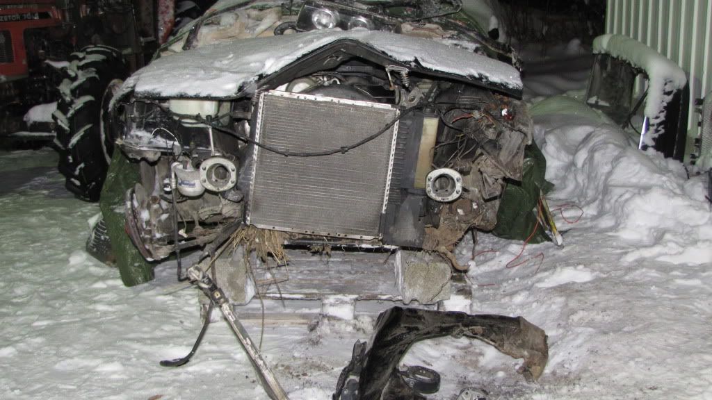

Sain bemarista moottorin irti, tais siinä mennä puolpäivää loppujen lopuksi, kun otti oikein itteensä niskasta kiinni.
http://i194.photobucket.com/albums/z126 ... G_0785.jpg
Tuolta se näytti edellisenä päivänä:
http://i194.photobucket.com/albums/z126 ... G_0778.jpg
Tätä harrastamista vaan jarruttaa kaikenmaailman lumisateet
Olis joku halli missä näitä kikottimia rakenteloo. Vois joskus edistyä tämäkin

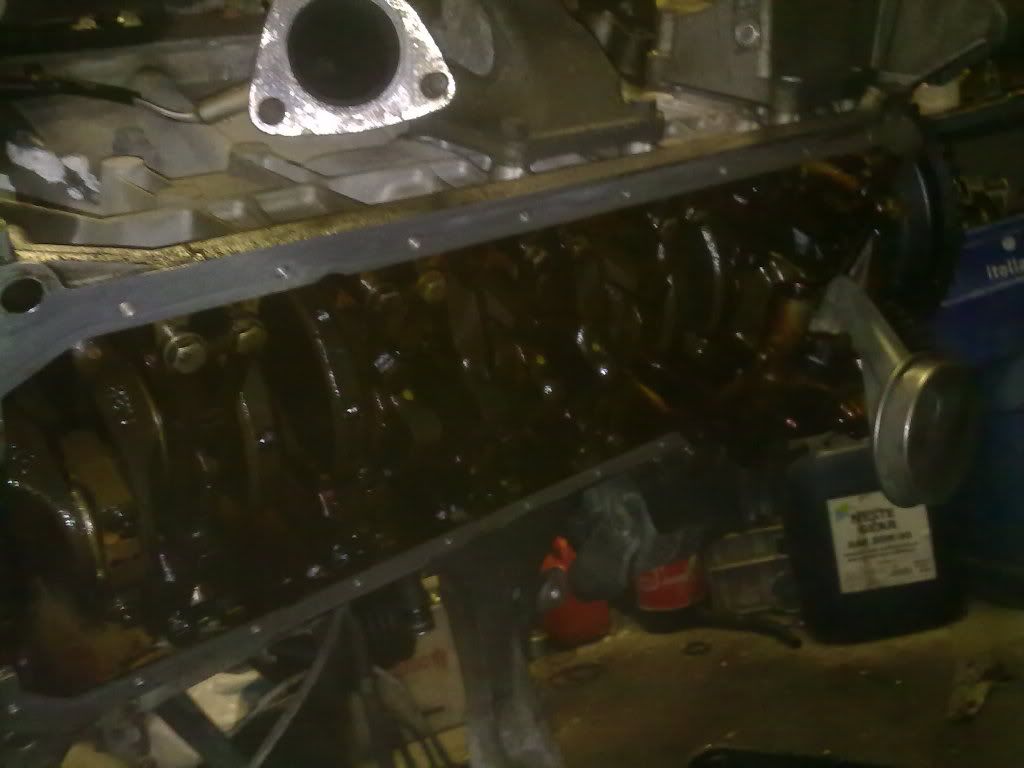

Kone otettu pukille, öljypohja ja venakoppa irti. Vaikutti ihan hyvälle ettei tarvi ottaa auki sen enempää.

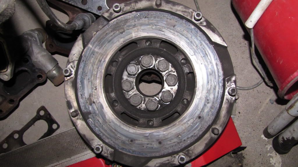

Vauhtipyörän oli joku liiroottamisella tai jollain muulla tapaa rikkonu.
Tilaukses teräsvauhtipyörä, E34:n öljypohja tullut, bemarilta tilattu osia torstaina, saapuu tiistaina. Ja vanoksen "korjaussarja" tulos amerikasta, korjataan ihan varmuudeksi, ohan tuolla ny yli 200tkm ajettu. Kytkinsetti pitääs vielä tilata, menee varmaankin seuraavasta palkasta
Tuos bemarin pumpun kyljessä lukee 110 bar...
Ja tuolta löyty tuohon laatikkoon apuja... http://www.bokchoys.com/differential/GearRatios.htm

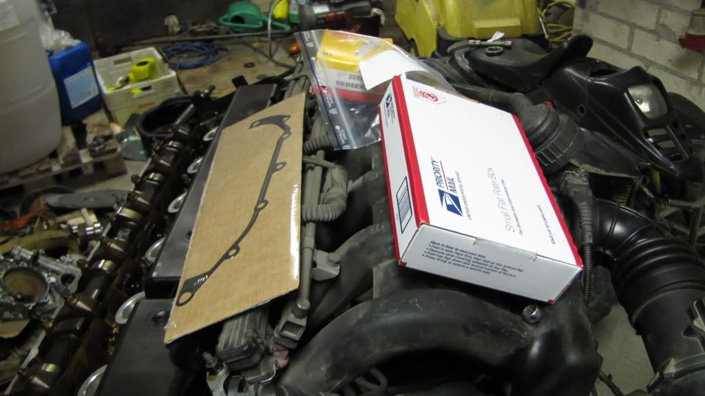

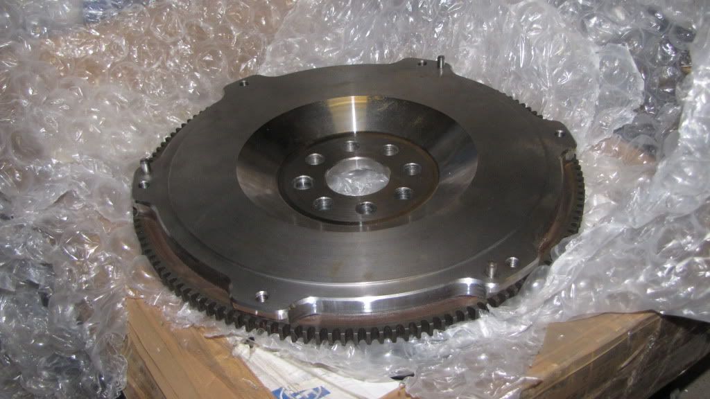

No niin, rupee noita osia oleen jo tuohon moottoriin, eli teräsVP tuli ja bemarilta tuli myös osa osista, ei kaikki. Ja tuo Vanoksen korjaussarja tuli myös jo tuolta jenkeistä.
Yritän täs laittaa kuvia, jahka muistan ottaa tuon kameran mukaan tuonne tallille.

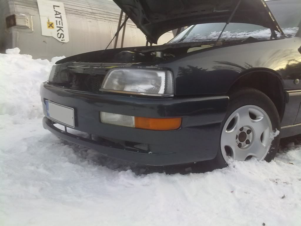

Seuraavaksi pitääs keskittyy koritöihin, "muutamat" ruostekohat paikata, toi irmelin etupuskuri pitääs myös korjata. Erinäisiä hommia olis ennenkuin tuota konetta/laatikkoa sovittelen lopullisesti paikoilleen.

http://i194.photobucket.com/albums/z126 ... G_0800.jpg , vanha vauhtipyörä
http://i194.photobucket.com/albums/z126 ... G_0799.jpg , uus Vp

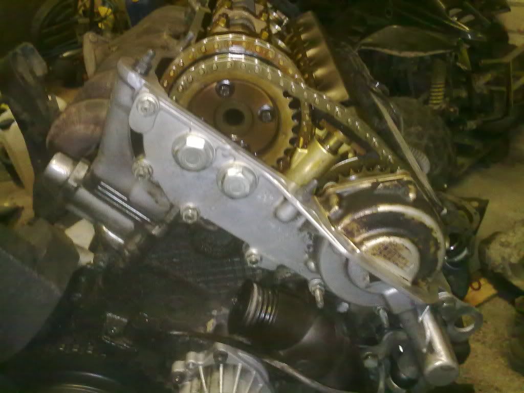

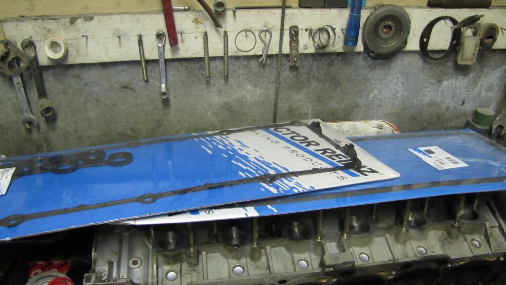

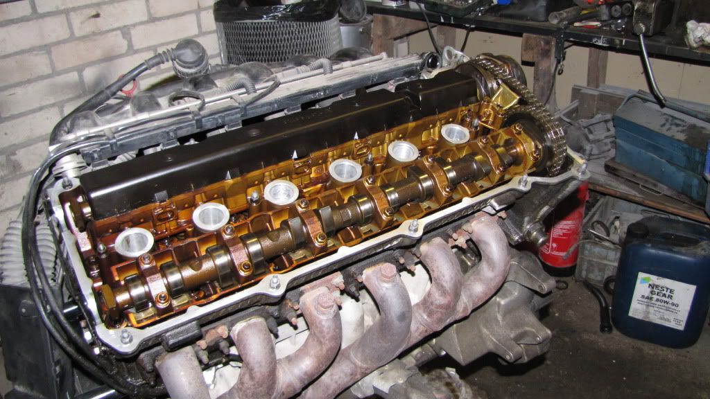

http://i194.photobucket.com/albums/z126 ... 012600.jpg , vanosta putsattu ja laitettu uudet rinkulat vanoksen mäntään, tuolta --> http://www.beisansystems.com

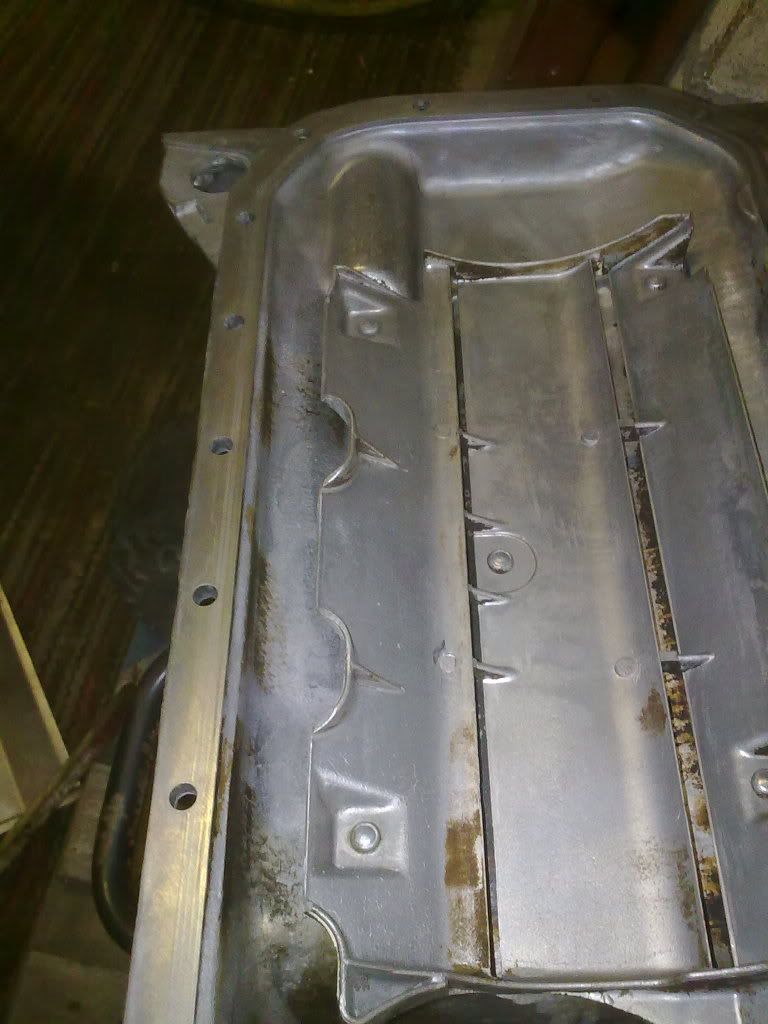

http://i194.photobucket.com/albums/z126 ... 012599.jpg , imuputki vaihdettu ja otettu vanha loiskelevy pois... E34:sen ÖP:s on kiinteenä
http://i194.photobucket.com/albums/z126 ... 012598.jpg , kiinteetä loiskelevyy joutu tosin modaamaan että sen sai tuohon M52:seen
Ja tuon ÖP:n sain jo kiinnikkin tuohon mottiin, enään pitääs entrata venttiilikopan kansi.
