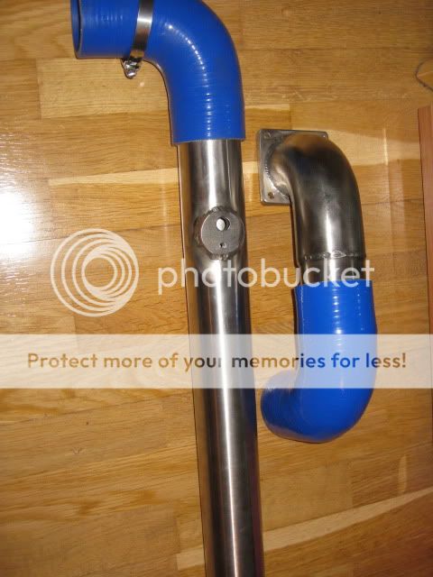

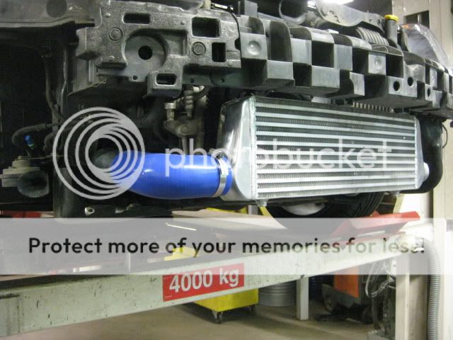

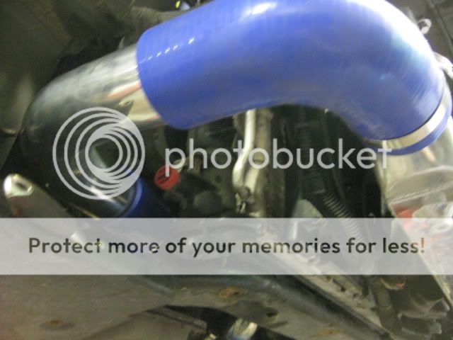

Ja tänään tuli myös alettua tuo välijäähyn asennus samalla myös noi ilmastoinnin kennon kiinnike puslat käännettiin. Tuli huomaattua että melko paljonhan se liikkui siellä, melkein 3-4cm taaksepäin. Hommaan kuului putkien sovittelua ja kiinnikkeitten tekoa. Muuten olisi saatu valmiiksikin, mutta tuo Tophat ja poverpipe saatiin tehtyä vasta alku illasta joten lopullinen asennus venyy ensiviikkoon. Ja todisteena hieman kuviakin tapahtuneesta ja osista.
Osat:
Ja oma valmiste Tophat ja Poverpipe
Turbon puoli valmiina:

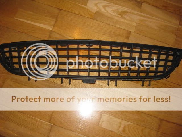

Myös tuli saatua uusi ritilä joka toivottavasti auttaa tuon välijäähyn toimintaa, kiitos Hades
Tämä siis hieman väljempi verrattuna omaan rimoitettuun alaritilään ja toivottavasti hiukan paremmin virtaava

Putket on 60mm muuten paitsi tuo tophatin mutka on sit 64mm.
