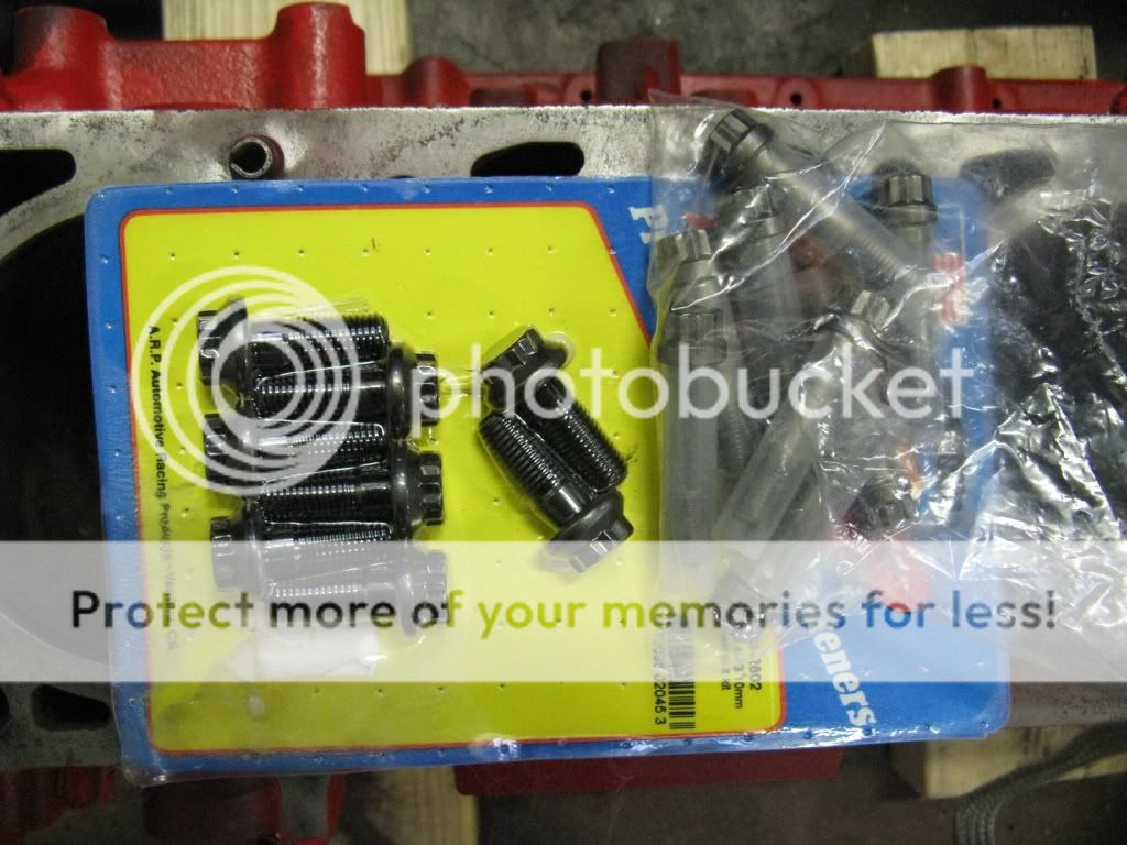

Vauhtipyörän ja veivien pultit. Arpeja mollemmat ja nuo vauhtipyöränhän ovat toyotan

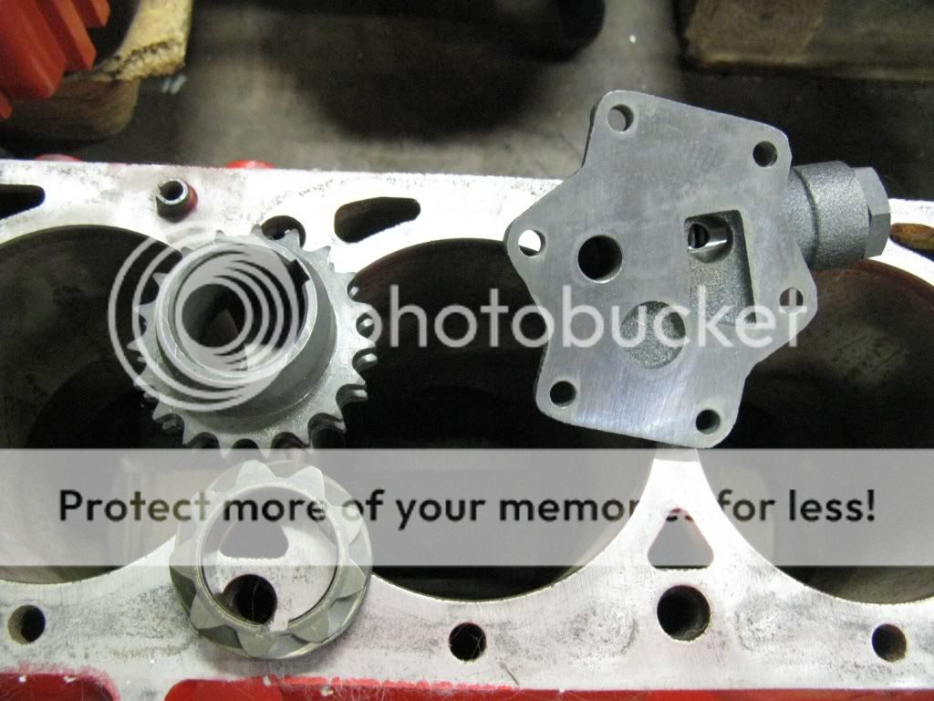

Uudet öljypumpun rattaat
http://i738.photobucket.com/albums/xx26 ... G_9648.jpg
Öljypumpun pohja ja jakopään rattaat. Iso oli jo kannessa paikallaan.

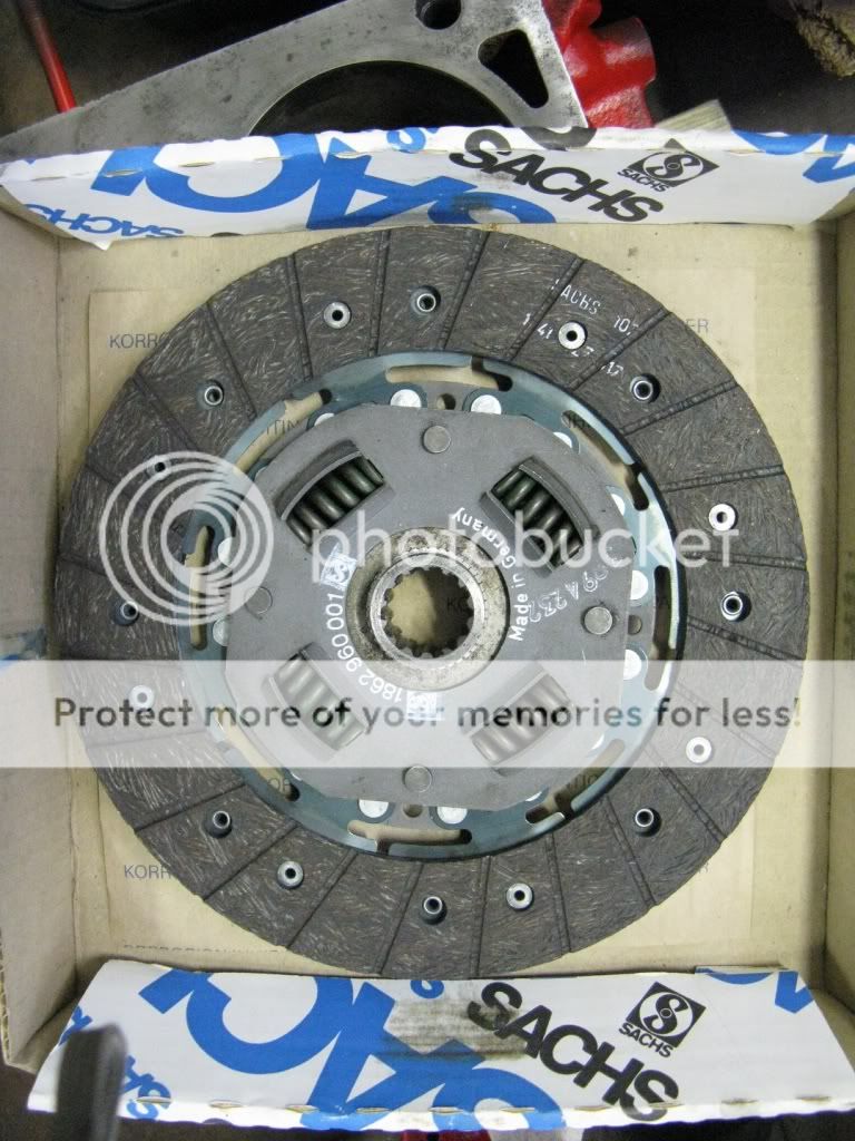

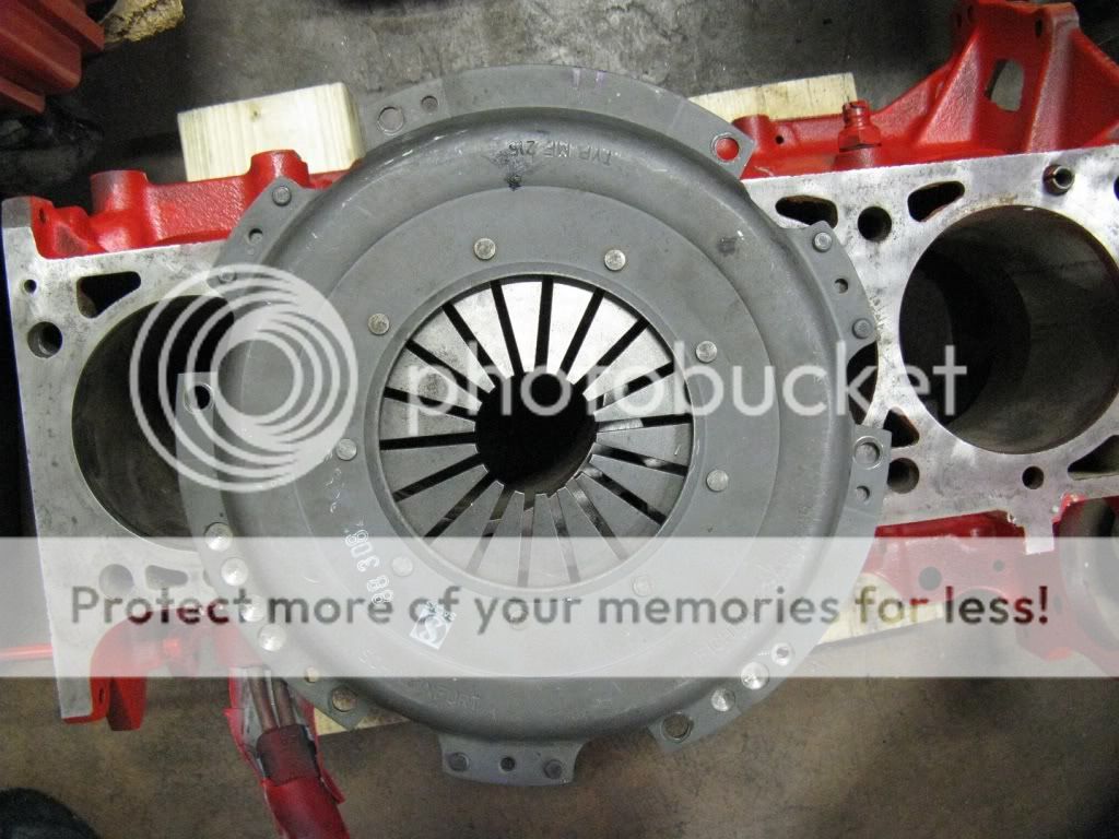

Sachin kytkinlevy
http://i738.photobucket.com/albums/xx26 ... G_9650.jpg
Sachin kytkinasetelma.

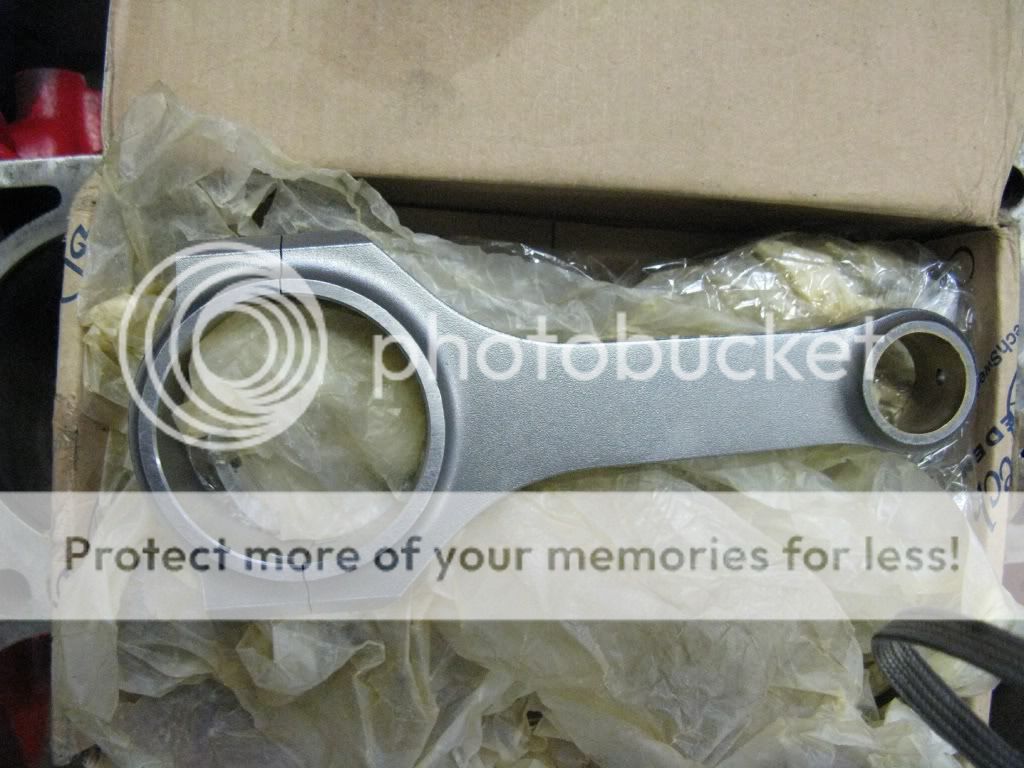

H-profiili veivi
http://i738.photobucket.com/albums/xx26 ... G_9651.jpg

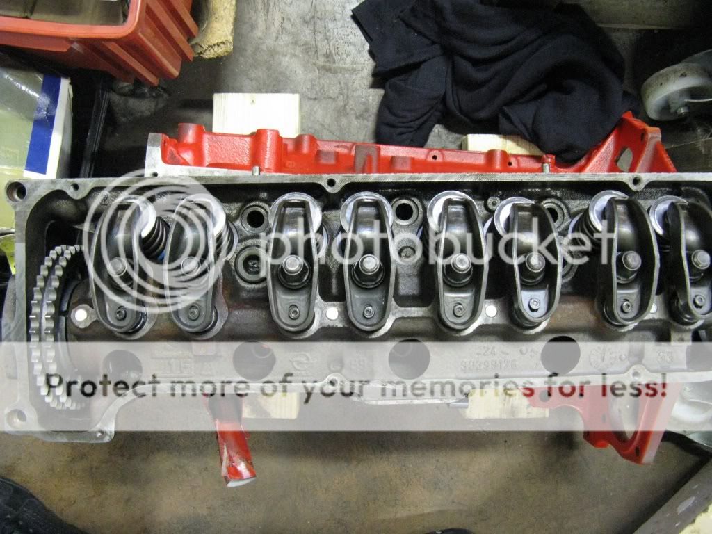

Venttiilikoneisto jäykemmillä jousilla
http://i738.photobucket.com/albums/xx26 ... G_9656.jpg

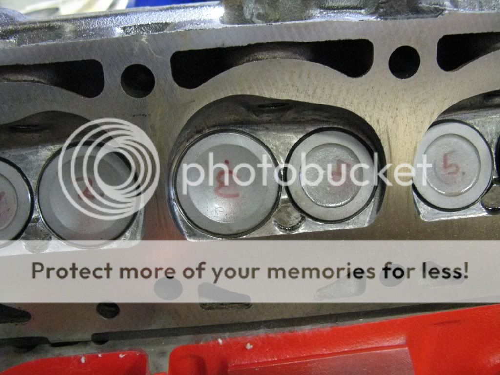

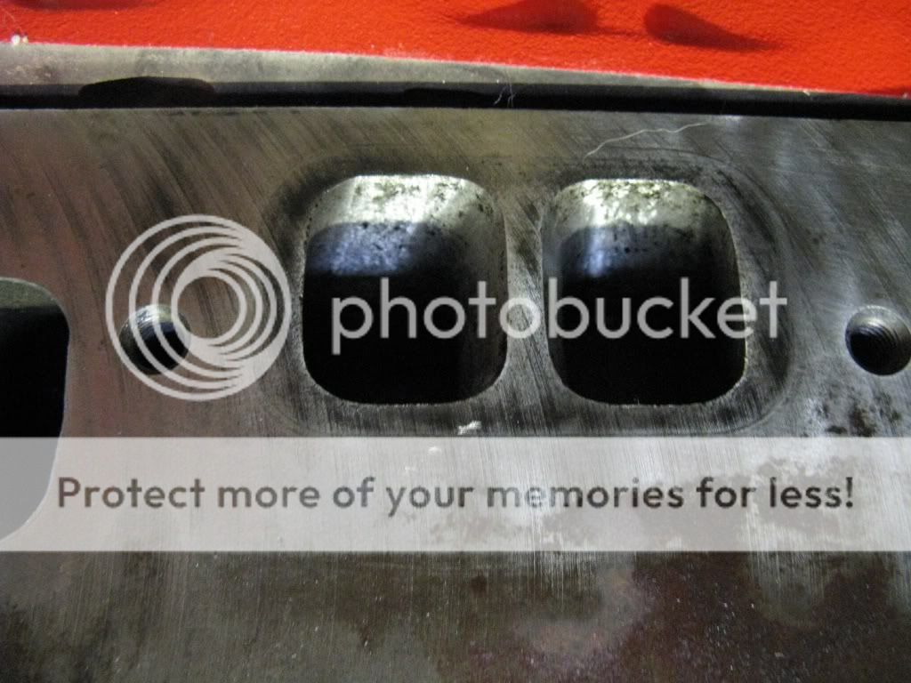

Pakokanavaa hiukan silensin, mutta varosin tekemästä isompaa kun tuo on ilmeisesti valmiiksi jo melko väljä.

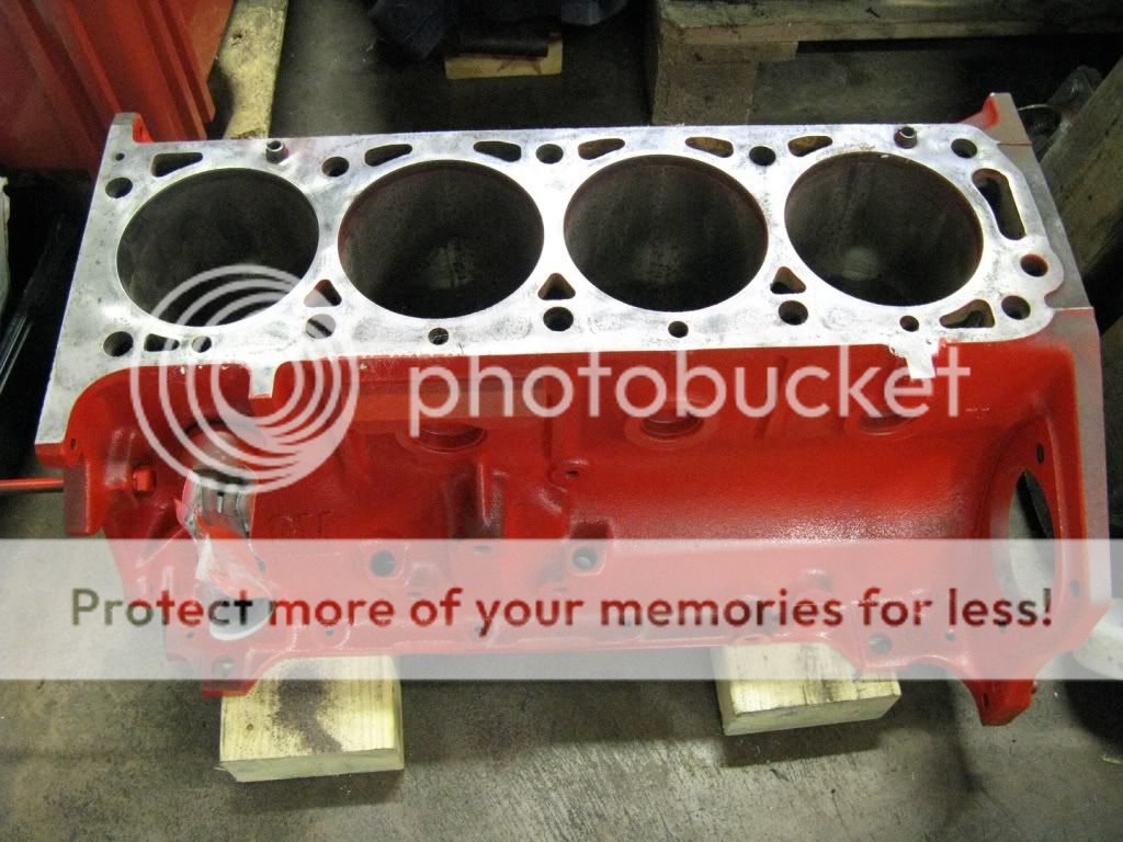

Lohko odottelee porausta

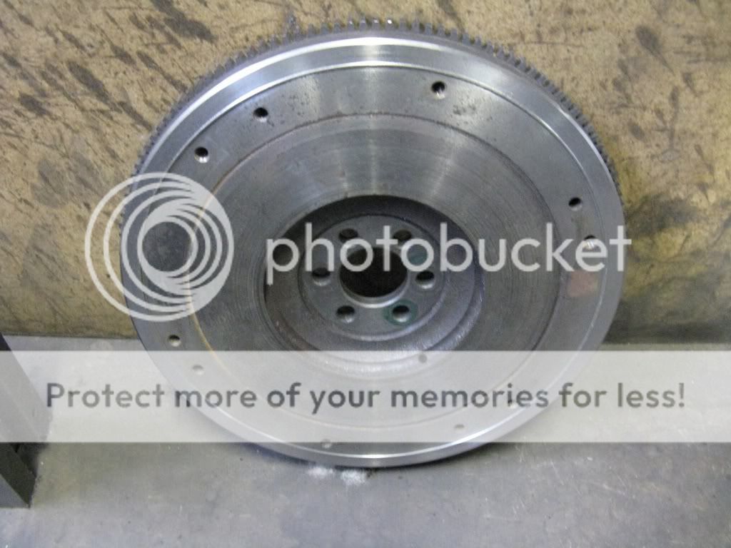

Vauhtipyörä hiukan kevennettynä ja sovitettuna kytkimeen. En nähnyt järkeä ruveta katupeliin tekemään mitään yltiö kevyttä.
http://i738.photobucket.com/albums/xx26 ... G_9662.jpg

Mistä löysit?jezze rs kirjoitti:Uudet öljypumpun rattaat
Vauhtipyörä olisi fiksua särötarkistuttaa, vaikket yltiökevyttä siitä tehnytkään. Ei ole kiva jos se halkeaa ja sirpaleet tulee jaloille.
Ei ole dieselin öljypumpussa mitään jatkopaloja.

Kyllä noita ekegreniltä sai vielä jokin aika sitten. Tosin omani ovat vanhaa varastoa isä ukon jemmasta ja siinä erikoisrenkaalla ei ollut tuota akselia vaan pelkät rattaat.
Tuo vauhtipyörä on ruiskittu säröpunalla jos sitä tarkoitit, mutta vaatii vielä hionnan levy pinnasta.
Yksi osaromppari vain heitti tuollaista legendaa tuosta jatkosta, mutta ilmeisesti muisti väärin. No samalta kaverilta pitäisi hakea dieselin öljypohja.

Juuri sitä.jezze rs kirjoitti:Tuo vauhtipyörä on ruiskittu säröpunalla jos sitä tarkoitit, mutta vaatii vielä hionnan levy pinnasta.
Voin toki minäkin olla väärässä, en noiden tiisselien kanssa kovin montaa kertaa ole tekemisissä ollut. Sellanen kuva jakopäästä vaan on "näkömuistissa" ettei siinä mitään jatkoja näkynytjezze rs kirjoitti:Yksi osaromppari vain heitti tuollaista legendaa tuosta jatkosta, mutta ilmeisesti muisti väärin. No samalta kaverilta pitäisi hakea dieselin öljypohja.

Tavallisissa "CIH" dieseleissä on ihan yhtäpitkät öljypumpun rattaat mitä bensakoneissakin. Turbolohkossa onkin sitten ne pidemmät rattaat ja jakokotelossa pidempi se öljypumpun pesä. Siinä ei ole mitään jatkopaloja.
Sitä en muista onko vaparidieselin rattaissa isompi boori sille pyöritinakselille. Hämärän muistikuvan mukaan oli.

Hyvä että tuli selvitys. Ajattelinkin että noiden hyvyydestä olisi ollut enemmän kalapaliikkia jos näin olisi ollut.

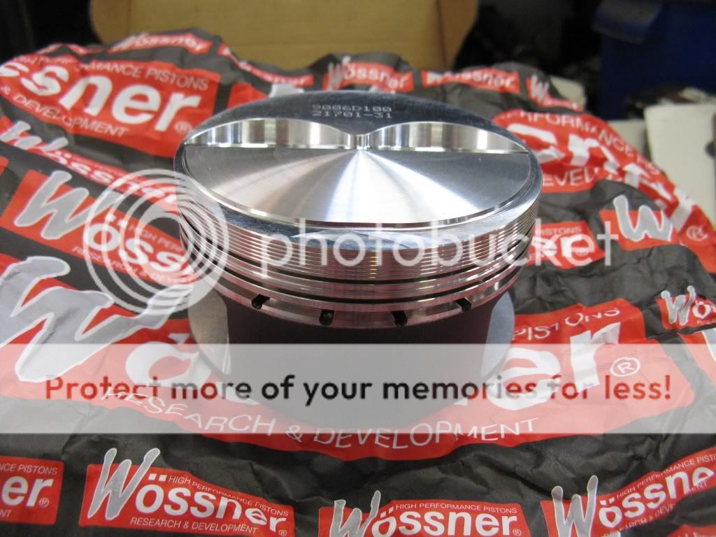

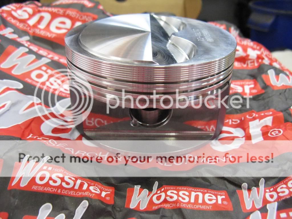

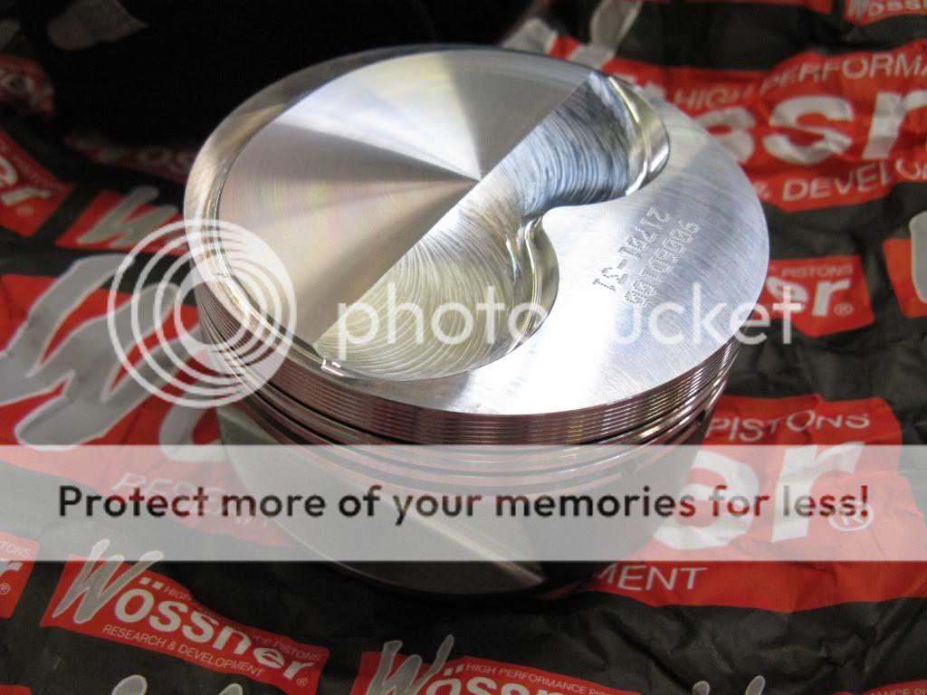

Ja sitten muutama männän kuvatus.
http://i738.photobucket.com/albums/xx26 ... G_9667.jpg
http://i738.photobucket.com/albums/xx26 ... G_9668.jpg
http://i738.photobucket.com/albums/xx26 ... G_9670.jpg
Näissä wössnereissä oli ilmeisesti nuo venttiilikolot tarpeeksi isot melkoisen hurjallekin nokalle.
On muuten opelin hinnat muuttuneet matkan varrella. Oli nuo öljypumpun rattaat erikoisrenkaalla 120e pari ilman akselia ja tossa meikäläisen paketissa lukee 144 markkaa ja akseli mukana paikallaan.

Jep, kiitos Juho vahvistuksesta, en siis näköjään ihan höpöjä muistellut
Öp-rattaille on melkoinen "harvinaisuuslisä" tullut jo ennenkuin ne tuli oikeasti harvinaisiksi. Olen joskus euroajan alkuvuosina ostanut myös Ekegreniltä rattaat ja kyllä ne lähemmäs 100 euroa maksoi. Siihen aikaan tuntui kalliilta mut nyt jos sais samalla hinnalla niin ostaisin useamman parin
Tosin nuo 144 markan rattaathan on tarvikerattaat, ei noin halvalla orggiksia ole saanut kuin ehkä 70-luvulla
Mut eipä tuo haittaa, Swag on laatumerkki.

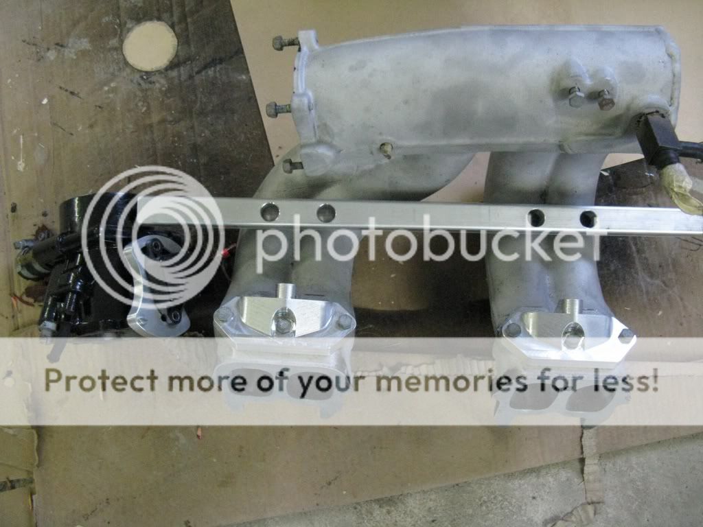

Pistetään pientä päivitystä vaikka taitaa enemmän ola tapahtunut tuon toisen kansion projekteissa.
Eli siinä on ilman otto järjestelmää

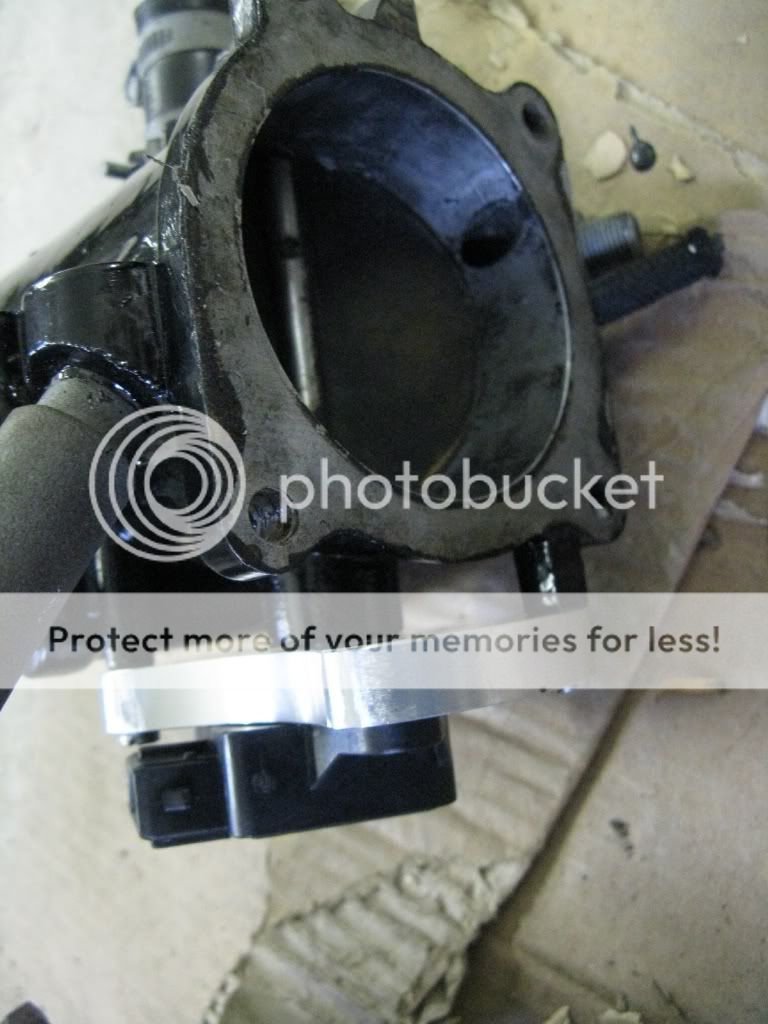

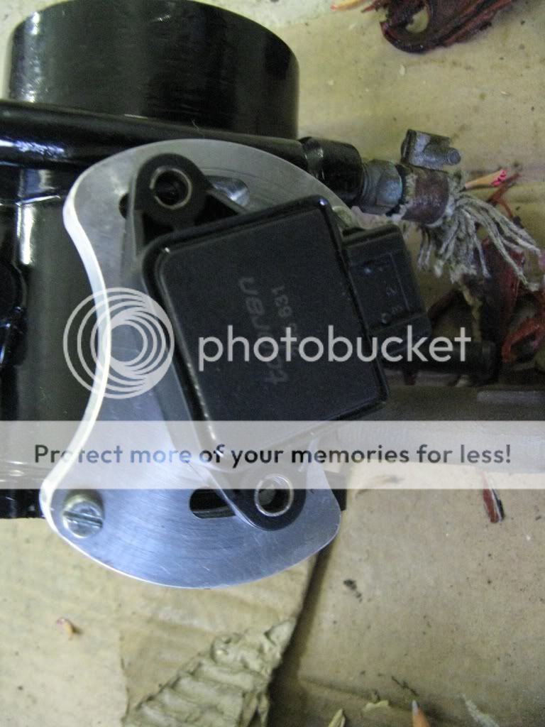

Ja sitten laippa jonka laitoin tuon megan tarvitseman portaattoman tps-anturin kiinnitykseen. Anturi a vecculista ja vieläpä tarvike
http://i738.photobucket.com/albums/xx26 ... G_9700.jpg
http://i738.photobucket.com/albums/xx26 ... G_9701.jpg

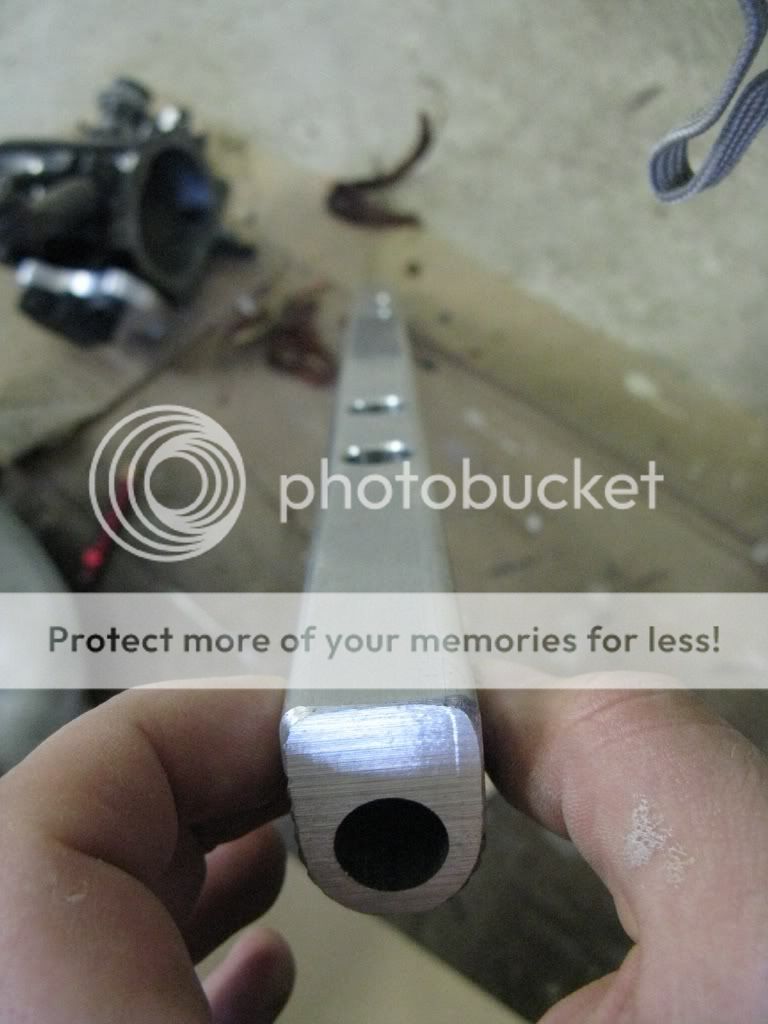

Bensakiskon kuva
http://i738.photobucket.com/albums/xx26 ... G_9703.jpg

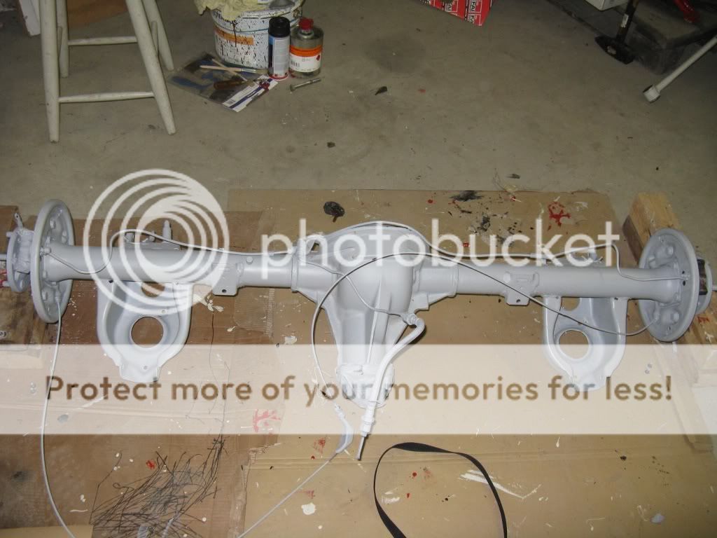

Taka-akseli hiekkapuhalluksesta odottamassa pintaväriä. pitäis purkaa vetarit pois ja ryhtyä suunnittelemaan sovitetta astran satuloille. Joillakin muilla tarvetta sillä samalla noita tulis enemmänkin.

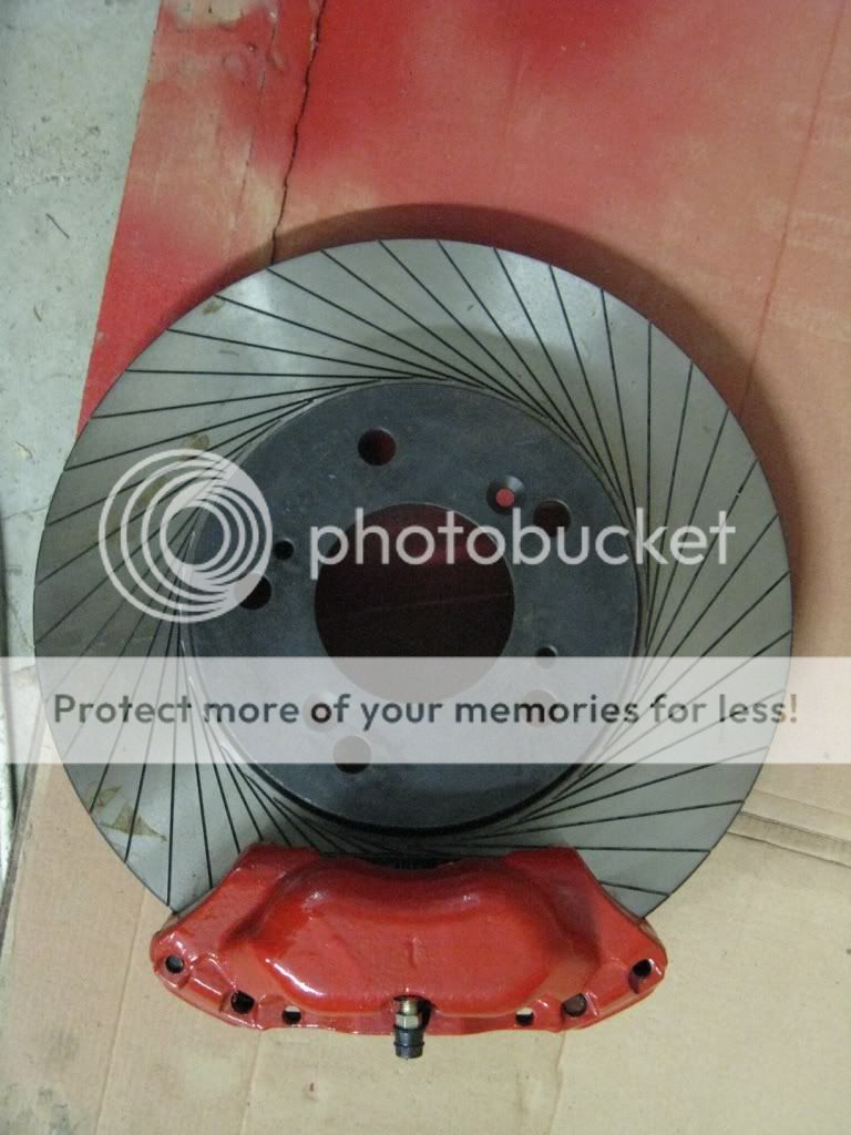

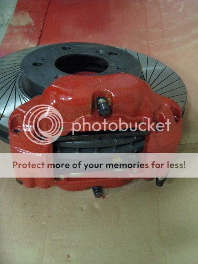

Jarruiksi eteen on monen eri laikan jälkeen jäämässä preluden 282mm kiekot. Levyt ovat Taroxin valmisteet ja G88 malliset.
http://i738.photobucket.com/albums/xx26 ... rutetu.jpg
http://i738.photobucket.com/albums/xx26 ... utsivu.jpg
Kovin huutaa isompia satuloita, mutta kyllä nuo nyt saa luvan riittää. Sitä paitsi isommilla voi vanteet ruveta käymään ahtaaksi.

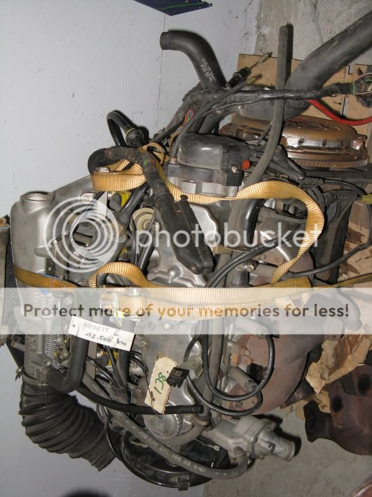

Lisäksi tuli ostettua recordiin tuleva tekniikka.
http://i738.photobucket.com/albums/xx26 ... 0b/seh.jpg
Eli seh joka on ajettu 13500km. Osatuonnin peruja on tuo. Eipähän tarvi värkätä harvinaisten ja kalliiden koneen tai laatikon osien kanssa. Tosin kun tuo asennettua saadaan voi olla että silloin on jo ihan eri asia

Pistetään tänne nyt yksinpuhelun jatkoksi pientä kyssäriä/spekulointia. Pariakin asiaa miettinyt viimeaikoina huolestuttavankin paljon.
- Onko kukaan tehnyt esim misabin imusarjoihin suuttimille paikkoja? Onko mitään kokemuksia miten ne pitäisi suunnata? Paras suunta mahdollisesti kohti imuventtiiliä?
- Toisena onko kenelläkään mitään käytännön käsitystä onko normaaleilla läpällä varustetuilla läppärungoilla isoa eroa ns. luisti toimiseen malliin? Ihmeen vähän noita on missään ollut kun periaatteessahan siitä jää läppäakseli pois keskeltä parasta virtaus kanavaa. Lisäksi tuolla ei olisi mitään ongelmaa synkkaamisen kanssa kun on yksi luisti joka toimii kaikille aukoille samaan aikaan. Itse tuollaista miettinyt ja jonkin verran jo ehtisin sitä 3D-mallintamaankin. Periaatteessa melko yksin kertainen rakenteeltaan eli ei varmaan mitään hirmuisen hintainenkaan. Tuskin ainakaan valmiita läppärunkoja kalliimpi.
