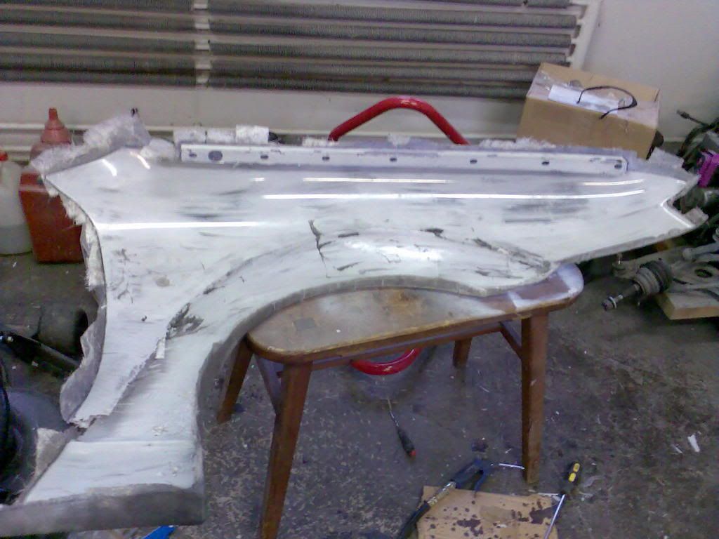

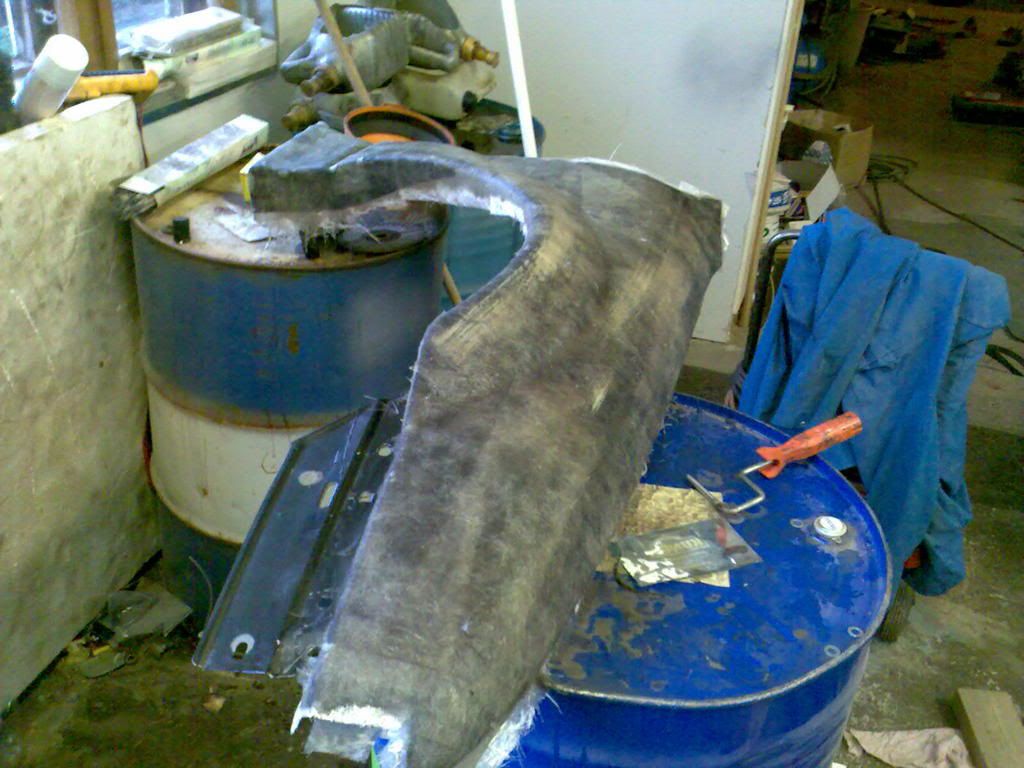

Tällä viikolla vahailin etupeltejä muottivahalla ja perjantaina muotteihin laitettiin irroitusneste ja sitten eilen päästiin kuiduttelu töihin.. Siinä meni aikaa joku kolmisen tuntia niin sitten oli molemmat kuidutettu.. Muutaman kiinnikkeen jouduimme jättämään pois jotta muotin pystyisi irroittamaan. Tänää nsitten hyökkäsin irroittamaan muottia ja se ei sitten ollutkaan niin helppo ja yksinkertainen juttu, ajattelin että se irtoaisi todella helposti, mutta kyllähän siinä töitä joutui tekemään, lopulta se kuitenkin irtosi ja vielä täysin ehjänä :) Toinen tarvisi vielä irroittaa, niin sitten pääsisi tekemään varsinaisia lokasuojia. Tällä viikolla autoon tilattiin myöskin hälytin, se on merkiltään Hornet ja siitä löytyy mm. kaukokäynnistys ja puhemoduli, että roistot varokoot.. Lisäsin peltien kuiduttelusta myös muutaman kuvan..

Veditkö hitsisaumojen päälle ensi lasikuitukitin ja sitten normi kitin ? Laitoitko happovärin alle ?

Viesti Kirjoittaja masast »
joo ensin vedin lasikuitukittiä ja sitten normi pakkelia, alle laitoin ruostesuoja maalia
