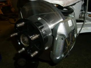

Kakkihan ei aina mene niinkuin haluaisi, ainakaan tämän katiskan jarrupäivityksessä :evil:
Urpåna muistin, että reksan jäähdytetyt levyt oli halkaisijaltaan 264mm, mutta ne ovatkin 246mm. Eli eihän nuo Aten 2-mäntäiset niiden sisään mahtunut. Notta, sovittamaan sitten Omegan 258mm levyille tarkoitettuja satuloita, mutta eivät nekään sopineet. Lähellä oli, mutta levyn ulkoreuna otti kiinni palojen putkisokkaan.

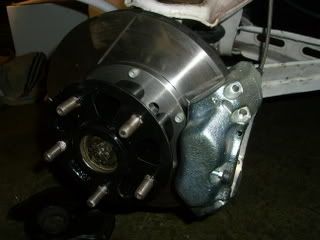

Nyt on kokeilussa sitten Volvon 4-mäntäiset satulat. Sopii kuin siihen alunperin tehdyt, eikä ota mihinkään kiinni. Volvossa alunperin 260mm levyt ja nämä Mantan AP-Racingit 264mm. Molempien oaksuus 22mm. Vielä pitää sovittaa palojen kanssa.
Ainoa mikä ihmetytti, on noiden satuloiden jarruputkien tulo. Näihin tulee kaksi putkea normaalin yhden sijaan. Y-haaralla tuo onnistuu kuulemma mainiosti. Joka tapauksessa tuo jarrupääsylinteri tulee vaihdettua isompaan poljintuntuman parantamiseksi, joko Omegan tai Mondeon.
Paketti 2.0 A-Omegan satuloilla, muuten jäi tilaa levylle pyöriä, mutta otti kiinni palojen putkisokkiin.
Ja paketti Volvon 4-mäntäisillä satuloilla

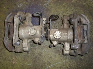

Taakse tuli myös hommattua G-Astran satulat sekä levyt. Täytyy purkaa ja putsata nuo satulat. Kaveri plasmaleikkaa sovitteet noille satuloille.

Tutun näköisiä osia kuvissa... 8)
Olisi nuo omegan satulatkin varmasti käyneet mutta sulla näyttää olleen ollu tuo vanhempi satula malli sovituksessa,uudemmassa ei ole noita sokkia ollenkaan.
Siinä uudemmassa on erilline runko millä satula tulee olka-akseliin kiinni,tuo malli tulee suoraan liukujen läpi kiinni.
Olikohan tuo vanhempi mallia delco ja se toinen on aten valmistama.

Laitoithan jarrulevyn kiinni sille kuuluvilla pulteilla ja muttereilla?

Timo.S kirjoitti:Laitoithan jarrulevyn kiinni sille kuuluvilla pulteilla ja muttereilla?
Joo laitoin, hyvä huomio. Noiden levyjen mukana tuli AP-Racingin pultit. Kestää lämpöä eri tavalla kuin normaalit.

telwin kirjoitti:Tutun näköisiä osia kuvissa... 8)
No niin taitaa, kiitos :lol:
Joo, nuo mitä sovitin oli Aten valmistamat. Oli ainoa joita sai kohtuuhinnalla uusia (72€). Onneksi tuli kokeiltua palojen kanssa :oops: . Noita Delcoja ei ollut saatavilla tehdaskunnostettuina. Muistelinkin, että Omegassa on ollut toisenlaisiakin satuloita.
Itseasiassa nuo Volvon satulat oli halvemmat (66€) kuin Omegan. Ja luulisi niiden olevan tehokkaammat, koska ovat 4-mäntäiset Omegan yksimäntäisten sijaan. Ja muutenkin aika ideaalinen tuolle 264mm levylle. Täytyy vielä hakea palat ja sovittaa niiden kanssa.

Juu itsekkin laittaisin nuo volvon satulat,kaverilla oli moiset F-ryhmäläisessä asconassa ja takana G-astran satulat.
Ja hyvin toimi,oliskohan ollut pääsylinterikin volvosta.

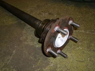

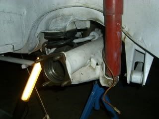

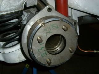

Vanhat rumpujarrut tuli purettua pois sekä otettua vetarit ulos. Kuskinpuolen vetari lähti hienosti, mutta repsikan puolen vetarissa joutui tekemään töitä hieman enemmän. Laakerit lähti hienosti irti puristimessa.
Vetarit tuli myös putsattua ja maalatua

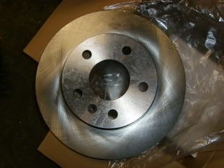

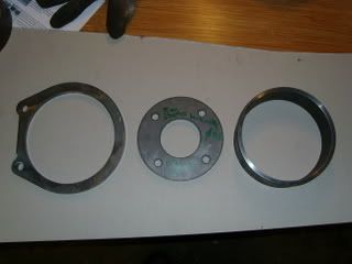

Eli taakse olisi tarkoitus sovittaa G-Astran satulat ja aiemmasta poiketen G-Astran levyjen sijasta 2000:sen A-Vectran takalevyt. satuloiden kiinnitys tulee myös aiemmasta poiketen ns. irtonaisilla bolt-on sovitteilla, eikä perän runkoon hitsattavilla sovitteilla. Nurmisen Mikolta (nimim. Nurminmi) tuli sovitteet satuloille. Erittäin asiallinen paketti, iso kiitos Mikko!

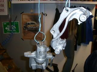

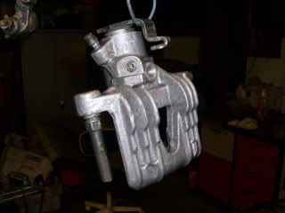

Tuli putsattua nuo G-Astran satulat ja saivat uuden maalin.

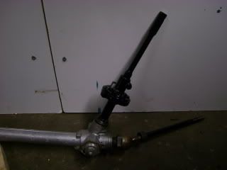

Tallin nurkasta tekee joskus löytöjä. Purin vuonna 1993 79thk ajetusta 87:sta kolari Mantasta raidetangon. Jäi silloin tallin nurkkaan. Nyt tuli sekin putsattua ja vaihdan sen nykyisen alkuperäisen 76:sen tilalle. Täytyy vain vielä hakea uudet raidetangon suojakumit ja -päät. Lisäksi voisi vauhtaa tuon ristinivelen, näytti saavan uusia Motonetistä 8€:n hintaan. Katsastusmies valitti siitä viimeksi, että on väljä.

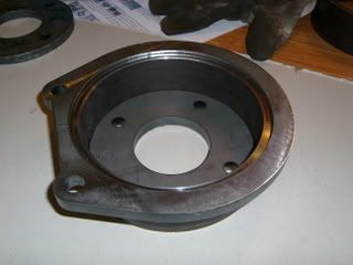

Tuli myös soviteltua noita adaptereita G-Astran satuloille

Se Motonetin 8€ nivelristi on pelkkä risti, eli se tarvii vaihtaa erityistä varovaisuutta noudattaen siihen niveleen. On meinaan todella pieniä ne neulat. Itse en viittinyt turata ja annoin Ko-Met Oy:n hoitaa homman.

Nuo takasatuloiden sovitteet lähtee myös pulverimaalaukseen, kunhan saadan ne hitsattua. Eilen tuli sovitettua satuloita ja levyjä. Vetarit ei mahtuneet kokonaan levyjen sisään, niistä joutuu koneistamaan 2mm ulkokehästä pois. Muuten istui hyvin ja etäisyys sopivalta.
