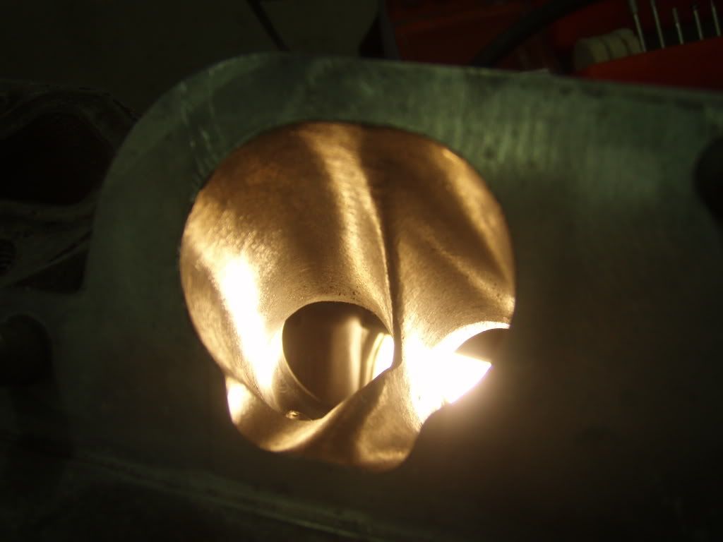

Kanavissa on tosiaan jonkin verran parannettavaa, etenkin venttiilien lähimaastossa.
Imukanavien malli on ihan jees ja pieni hierominen riittää, ainakin alkuun.
Imusarjasta sen verran, että vanhemman mallien on ihan järkevähkö, mutta se juuttuvapituuksinen on ihan hirveä paska.
Nokat saa tosiaan teetettyä melko järkevään hintaan esim. kylmäkosken erikoismoottorissa.
1.8L kansi ja nokat on tietysti melko helppo ja sopuhintainen ratkaisu tehojen ja väännön parantamiseen, itse lähtisin vakiomoottorin kanssa siihen ratkaisuun.
Oma konsepti on hieman poikkeava ja jossain vaiheessa kesää yritän saada vehkeet penkki kuntoon...mutta moottoriin tulee: Mantzel nokat, s.nokkapyörät, Mikuni 42,5mm läppärungot, hieman muokattu kansi, peltisatsi, MoTec M4, XE alakerta, puristukset 11,4-11,5.
Hintaa paketilla on reilusti alle 1000€, tosin osat eivät ole uusia ja lähes kaikki mahdollinen on tehty itse.
