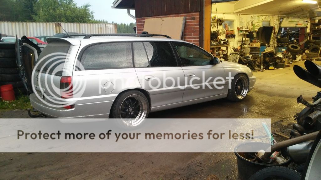

Helposti. Eteen laittaisin 15mm spacerin jos oma auto olis.
Ja osallistutaan aiheeseen:
RH ZW6
etu 10x18" et25 ja 235/40R18
taka 11x18" et17 ja 265/35R18

^^Siisti Omega,oot vissiinkin melko millilleen noita etuvanteita shimmaillu kun noin isolla ETeellä sopii.

Nuo on siitä hyvä vanteet että niistä puuttuu kokonaan se uloin huullos sisäreunalta. Muuten ei olisi kyllä toivoakaan että etuvanteet pyöris. Nytkin on camberia vaan vähän yli asteen verran, mutta heti kun oli etupyöränlaakerissa vähän väljää niin alkoi vanne hinkkaamaan tolppaan kaarroksissa.
