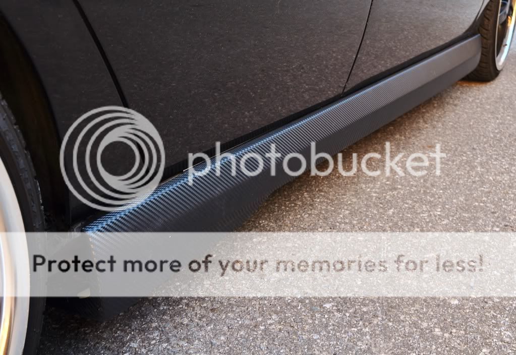

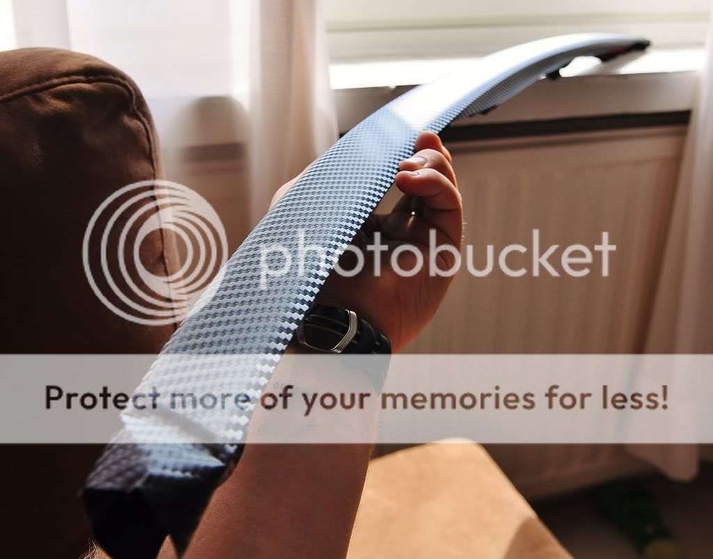

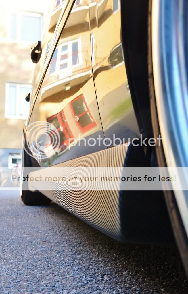

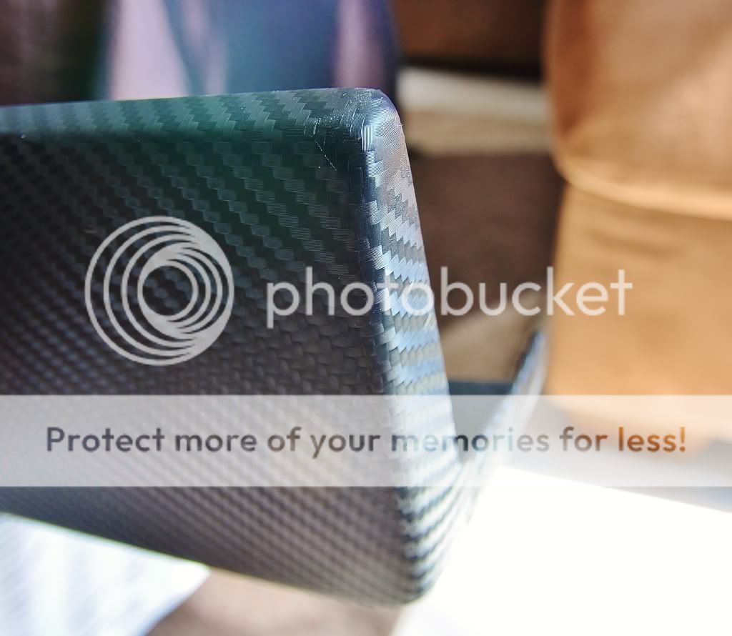

Tänään tuli DoNoccia 1,22m x 3,5m siivu, ihan jees kokoinen
Hierasin sen heti yhteen sivuhelmaan, ja tässä on tulos. Oli hivenen haastavampi pinnoittaa noin iso osa/pinta, mutta onnistui kyllä loppujen lopuksi helposti kun sain haalittua toisen käsiparin kaveriksi.
Ihan hyvältä näyttää, ja varmasti vielä paranee kunhan olen kaikki helmat käynyt läpi.
Sellainen huomio, että noihin kuviin vain nakkasin helman paikalleen, irvistää ja muutenkaan se ei ole kohdallaan. Älkää antako sen häiritä.
Lisää kuvia vasta sitten kunhan olen kalvottanut kaikki helmat ja lipareet.

Nyt on etuhelmakin teipattu. Prkl, meikä alkaa olla aika pätevä tuon kalvon kans!! Pitäsköhän perustaa teippausvirma.... Hmmm

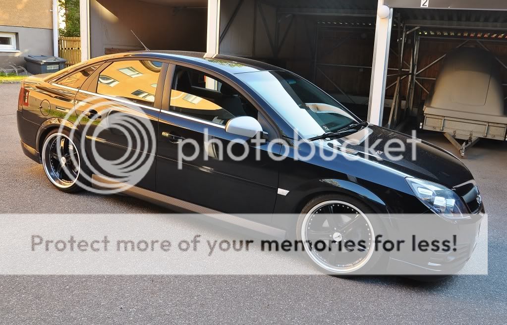

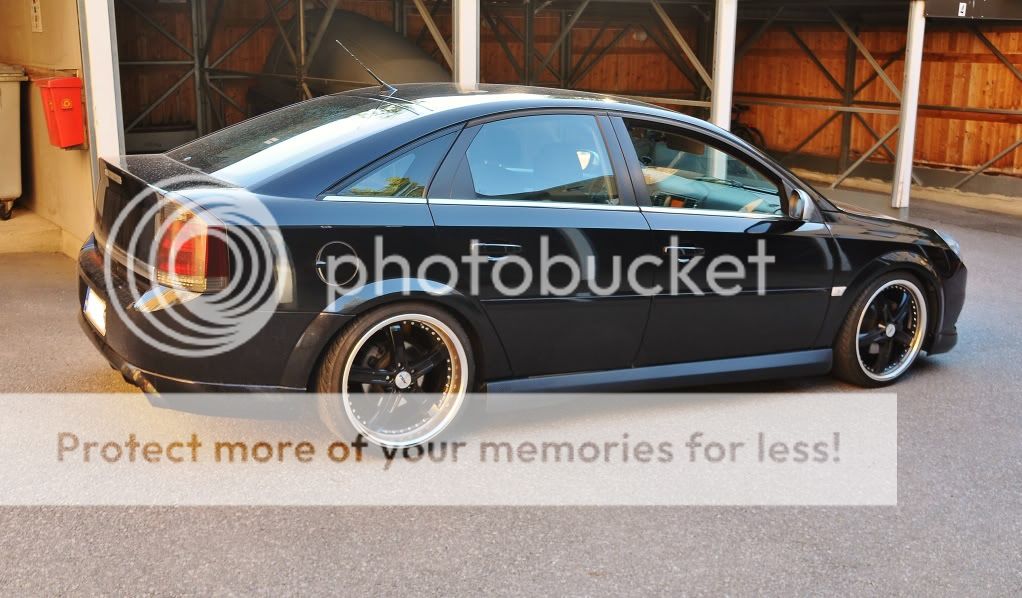

PIRUN komea Vectra ja hyvin kyllä sopii noi helmat tuohon vekottimeen. Paljon on muuttunut auto siitä, kun noista ekoista kuvista sitä kattelee.

Tämähän sopii hyvin auton ilmeeseen
. Jos auto olisi muun värinen kuin musta, voisin olla eri mieltä! Uskaltaisikohan tuohon kalvon päälle vetää lakan???

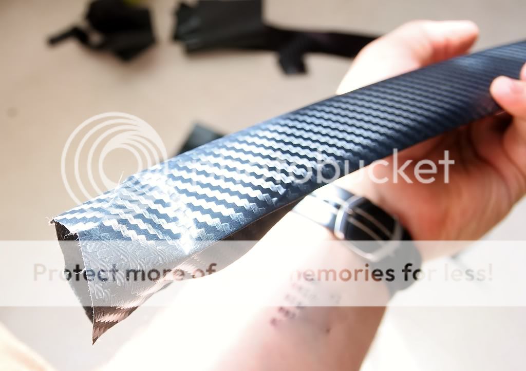

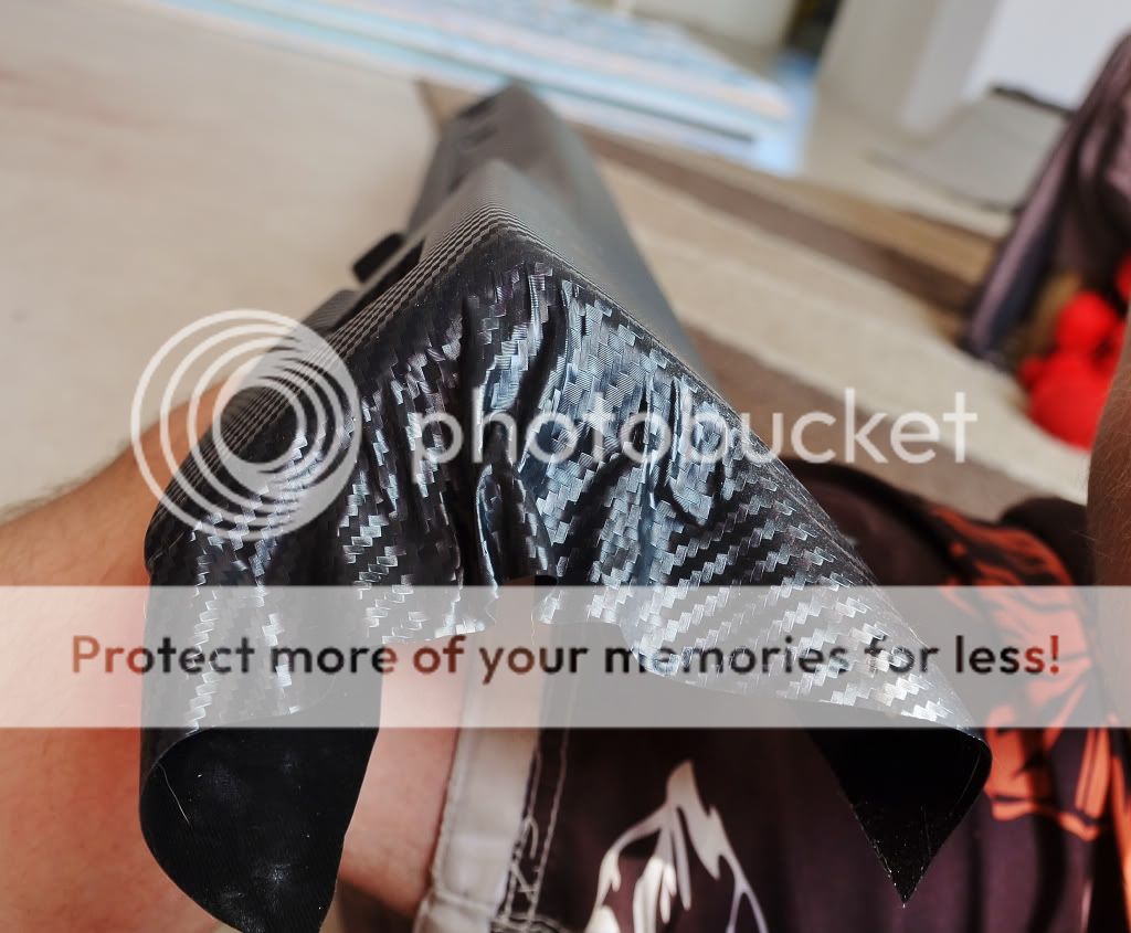

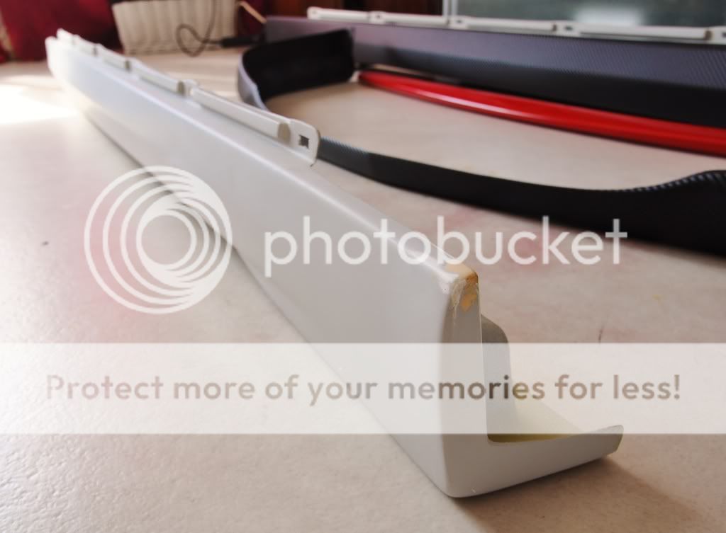

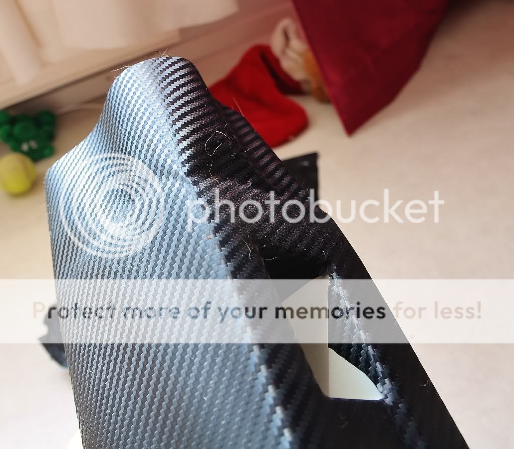

Tänään olen päällystänyt toisen sivuhelman ja takaspoikan, enää puuttuu takahelma ja sitten olis kalvotus valmis. Liimasin takaspoikan, siellä se nyt kuivaa auringossa.
Otin tänään kuvia helman ja spoikan kalvotuksesta. Tästä lähdettiin:
Paklasin päädyt kuntoon, kolot näkyy muuten kalvon alta:
Sitten kalvon "levitys" pinnan päälle. Tässä kohdin on tärkeää että sen saa pituussuunnassa kireälle:
Sitten muotoilemaan, ylhäältä alas:
Tässä olen päässyt jo alas asti. Tarkoitus on tehdä näkyvälle puolelle priimaa jälkeä, piiloon jäävällä puolella lähes priimaa:
Tässä olen päässyt jo päähän asti, tuohon pitäisi muotoilla pääty. Pirullinen paikka, pääty on kaareva kahteen suuntaan:
Ei muuta kuin lämpöä kehiin ja venyttämään kalvoa. Tässä kohdin näyttää lohduttomalta:
Hiljolleen, vähän kerrallaan hyvä tulee. Kannattaa varoa ettei kalvo repeä:

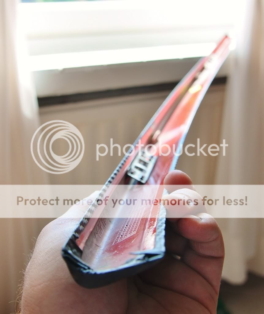

Jouduin antamaan periksi, pelkällä venyttämisellä tuota ei olisi saanut tehtyä. Eli, venytin kalvon siten että näkyvä puoli on virheetön ja alas/lokasuojan sisään työntyvä pää niin siellä puolella leikkelin kalvoon viiltoja ja "paketoin" päädyn kasaan:

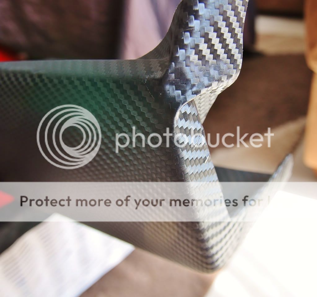

Tässä on sitten kulman fiksausta, tässä lähtökohta:

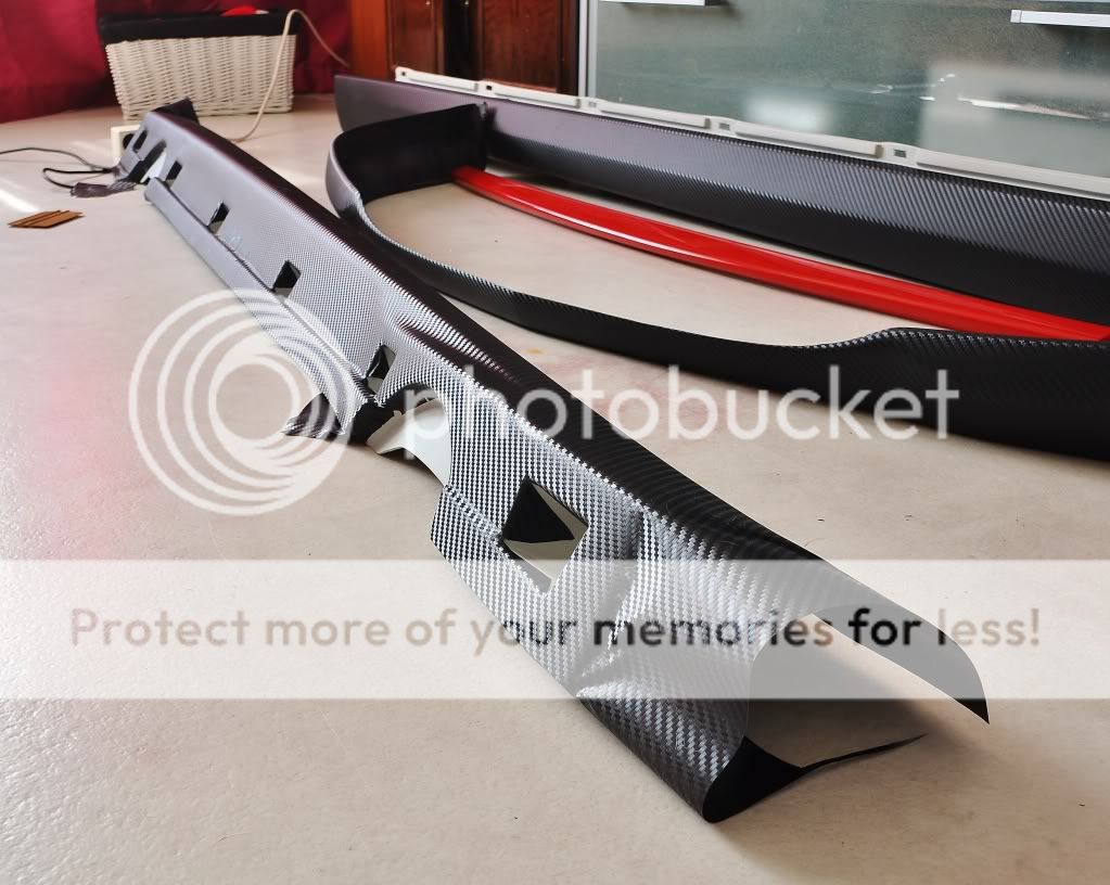

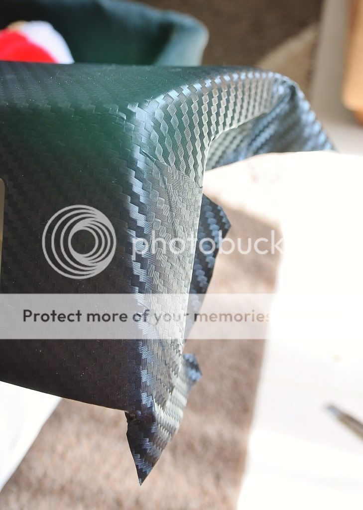

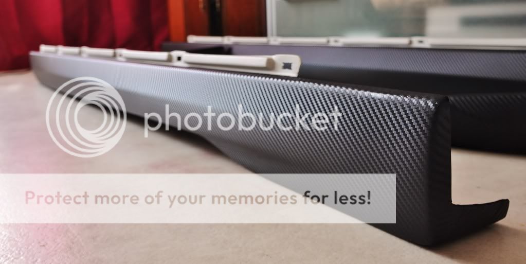

Ja tässä valmis kulma. Tuollainen menee helposti, lämmittämällä ja venyttämällä (älä lämmitä kalvoa liikaa, siitä palaa herkästi kuvio puhki):
Ja tässä valmis helma, sivuhelmat ovat nyt valmiit:

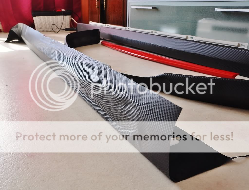

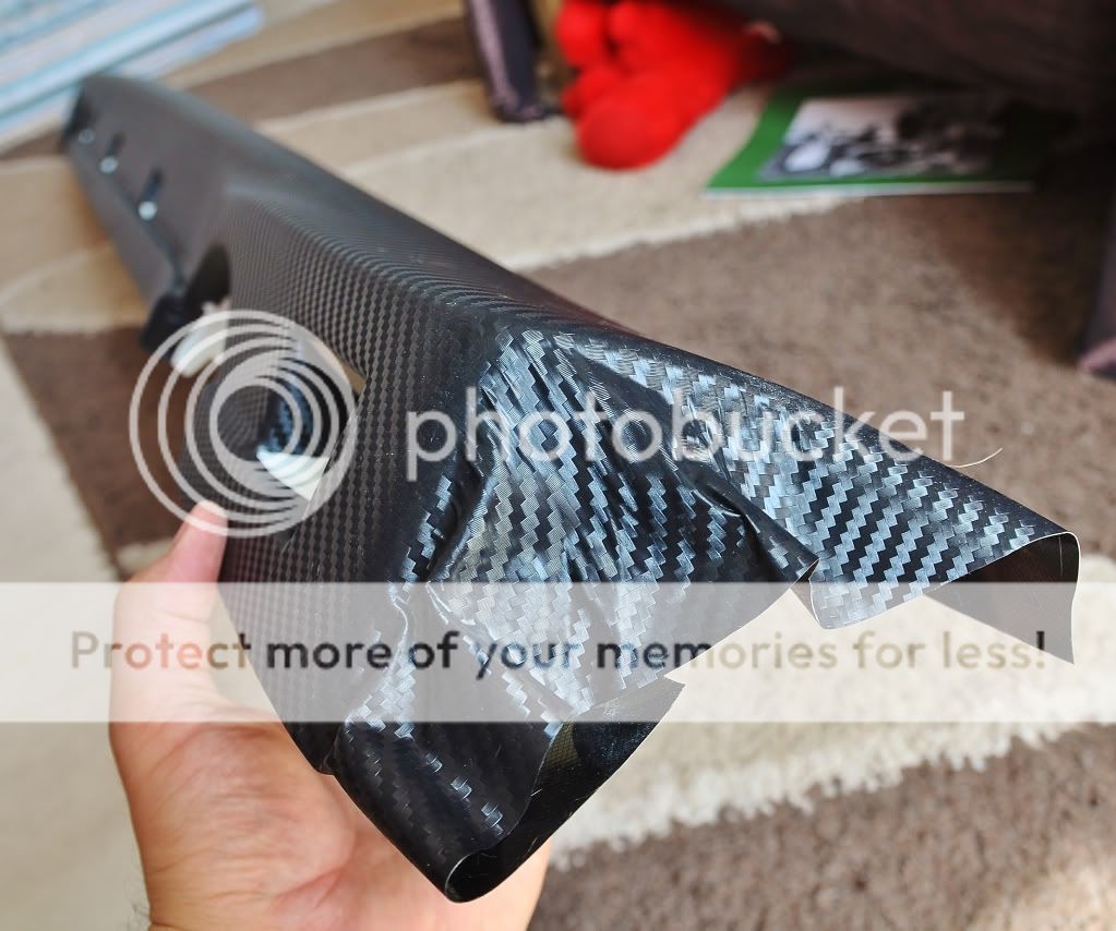

Tässä muotoutuu takaspoikka:
Tähän pitäisi taiteilla pääty:
Lämmöllä ja venyttämällä tämä meni helposti:
Jätin taakse liimalle tarttumapintaa, muuten olisin vetänyt kalvon pitkälle tuonne takapuolelle:
