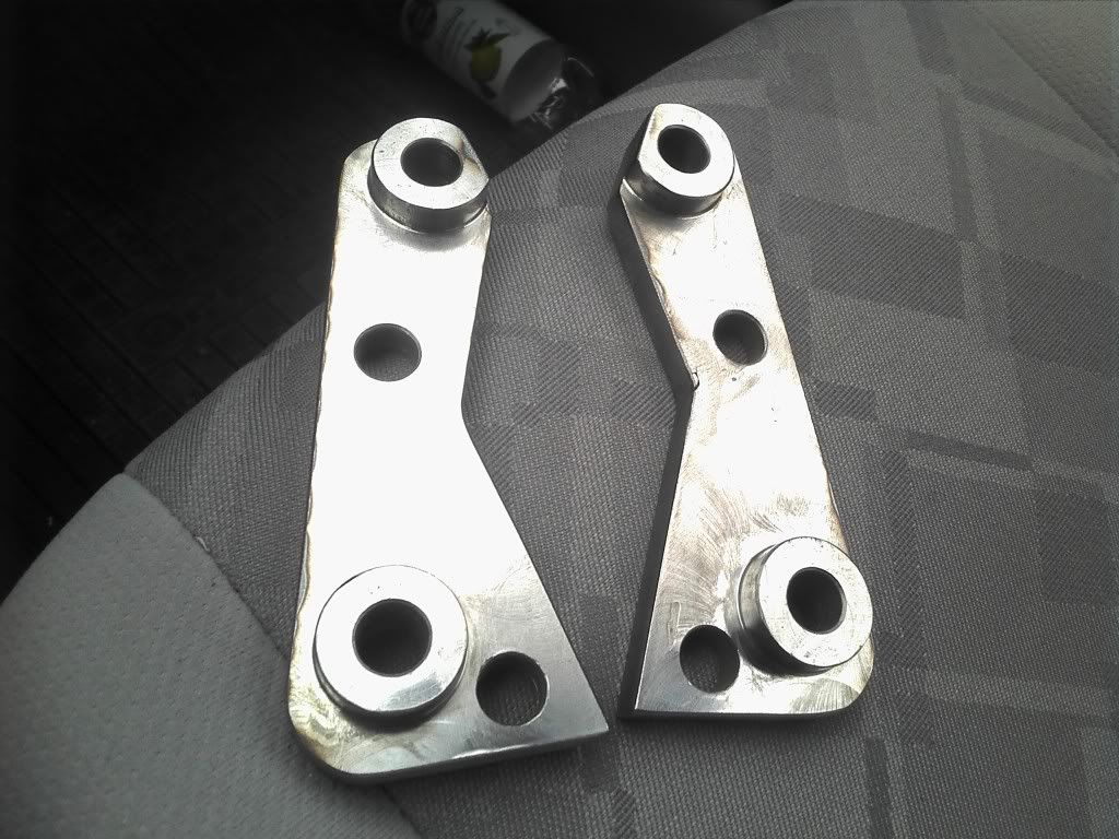

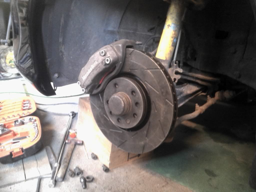

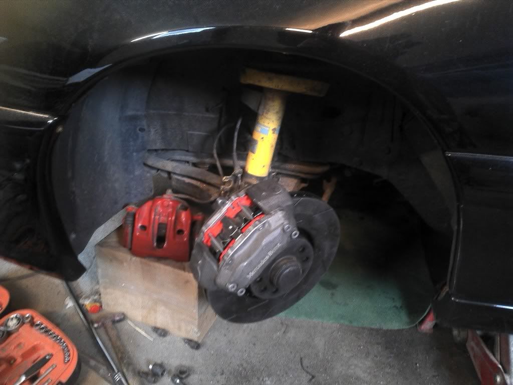

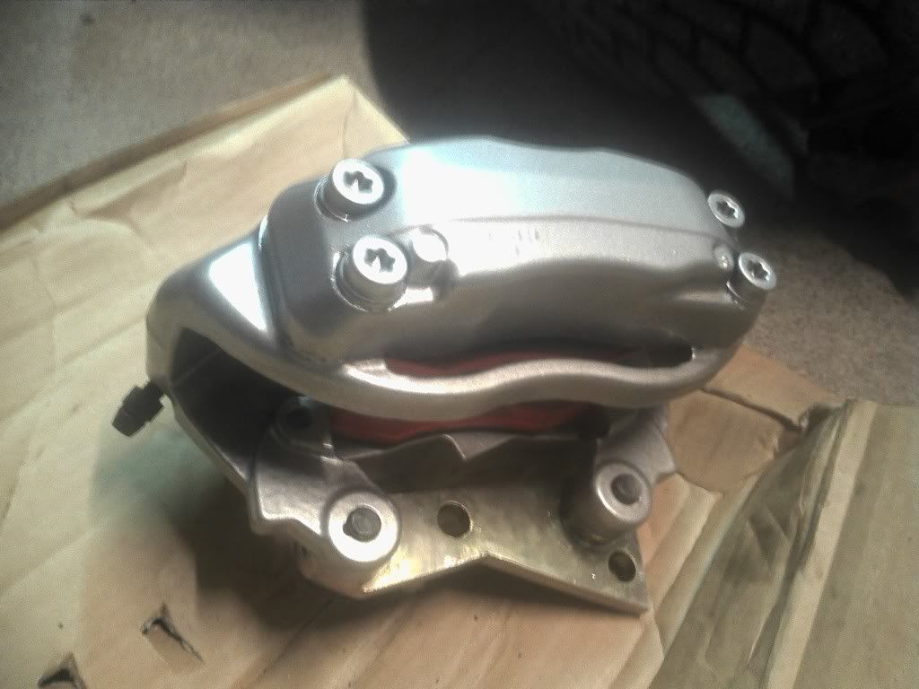

Sain teetettyä adapterit satuloille
Mallailin paikoilleen. Hyvin näyttäisi istuvan :peukku:
Kuva Kuva Kuva
Ajattelin kokeilla jauhemaalia noihin. Tiedä sitten kestääkö.
Täytyisi jarruletkut jostain hommata. Onko kellään tietoa löytyykö mistään autosta suoraan sellasta letkua jossa olisi opel ja mercedes päät? Tai sitten käy teettämässä suosiolla teräspunosletkut.

Rookeri kirjoitti:Ehkä tyhmä kysymys mutta miten "lailliset" tommoset adapterit on? Ihan vaan mielenkiinnosta kyselen, hyvältä näyttää! :)
Katsari sanoi että on lailliset kunhan on vaan terpeeksi järeetä tekoa. Tuleehan jälkiasennettavissa jarrusarjoissakin tollasia adaptereita mukana.

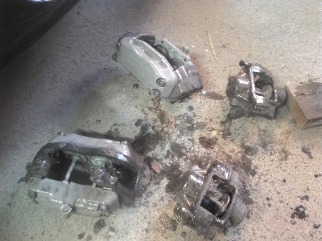

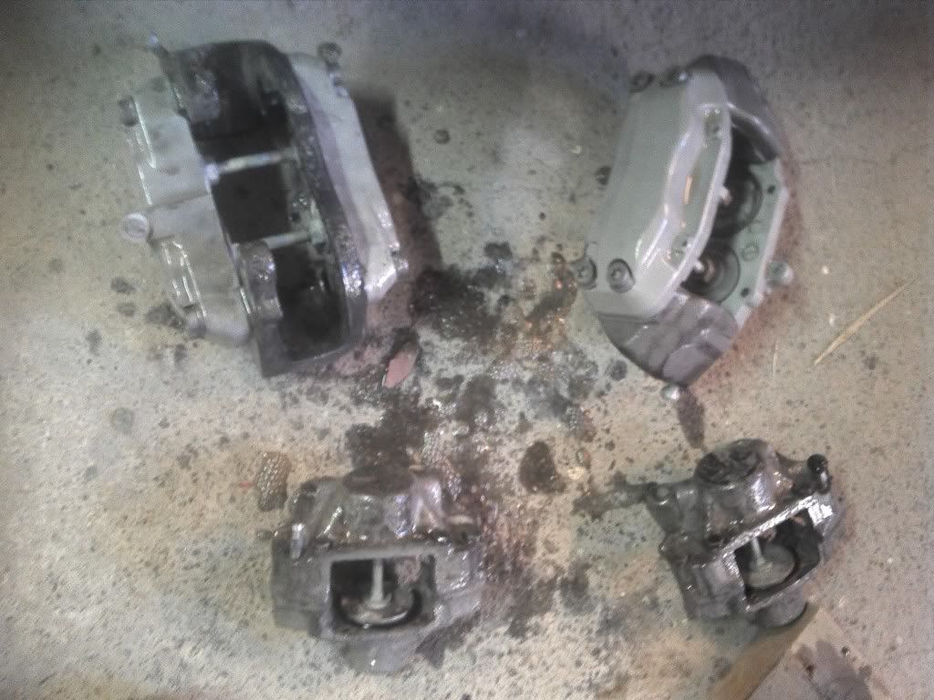

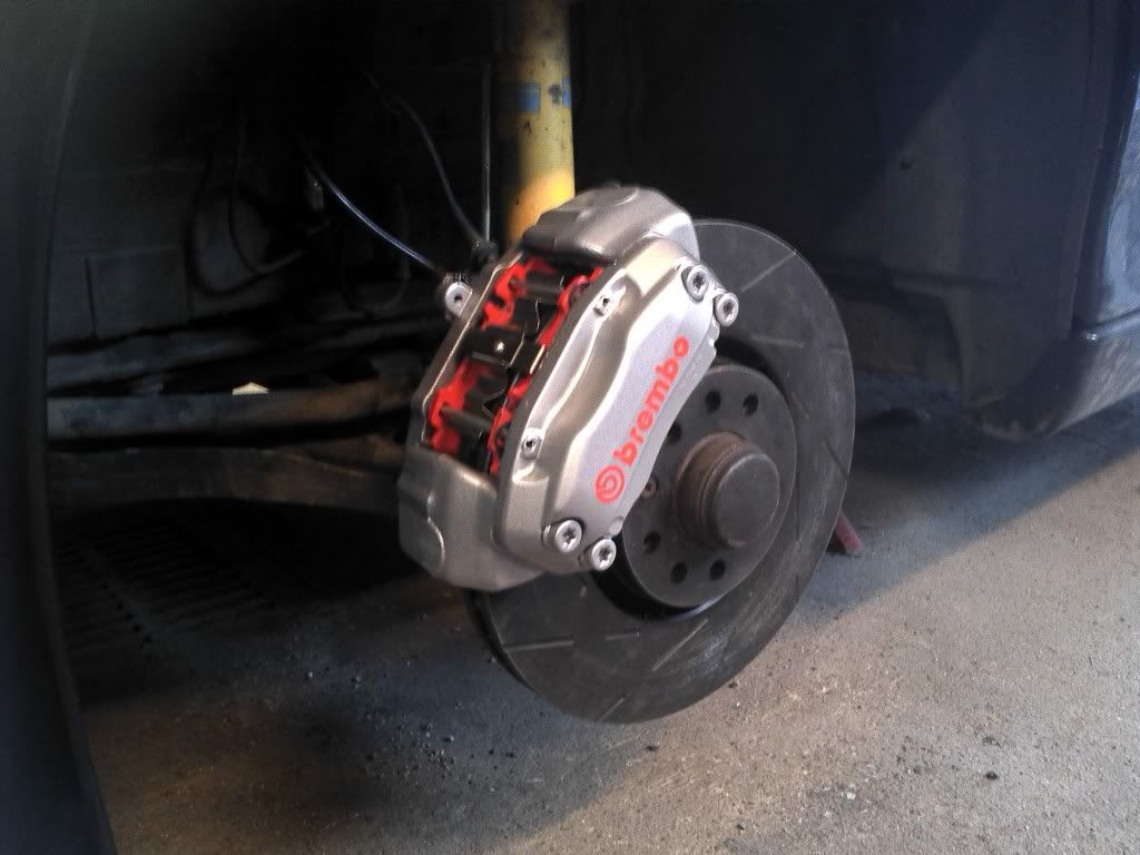

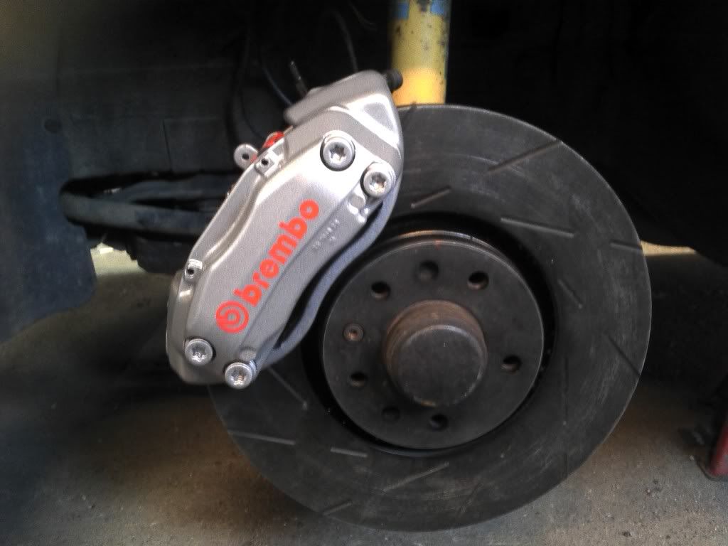

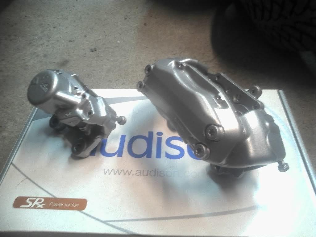

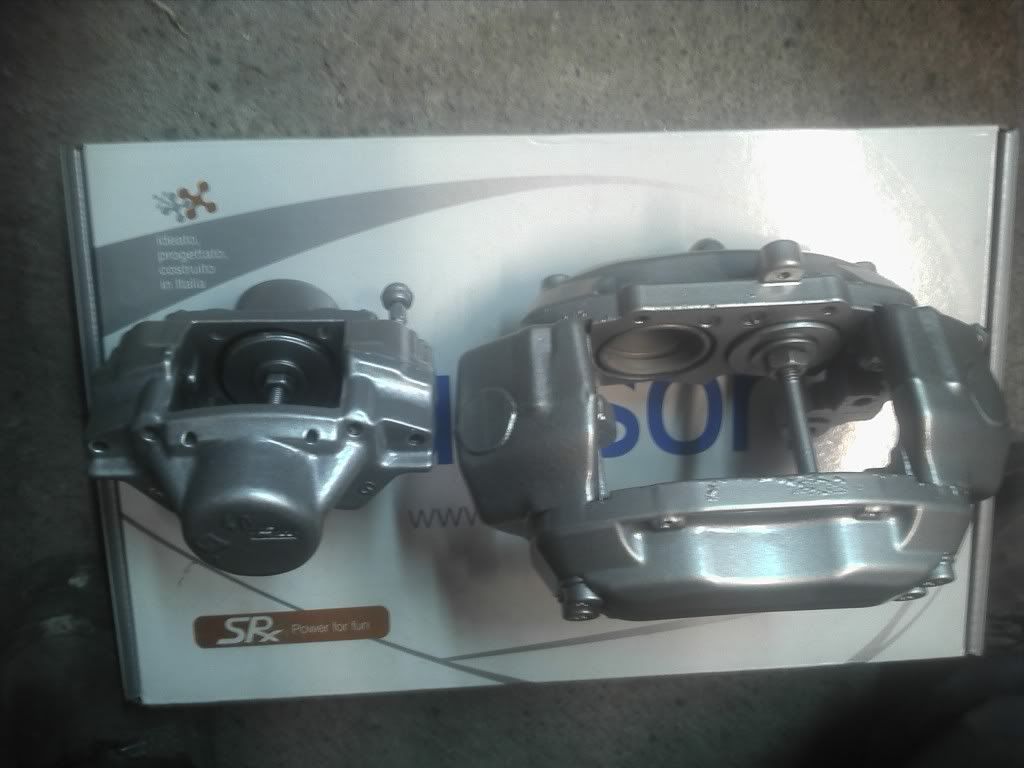

Nyt olis sitten uudet jarrut kiinni autossa :P Aikamoinen askartelu siin oli mutta oli se vaivan arvosta.
Siinä satulat puhalluksen jälkeen annitrol käsittelyssä (fosfatointi)
Kuva Kuva

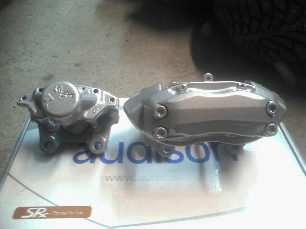

Pari kuvaa pulverimaalaamosta saapuneista osista. Siinä näkyy toi adapteri.
Kuva Kuva Kuva Kuva

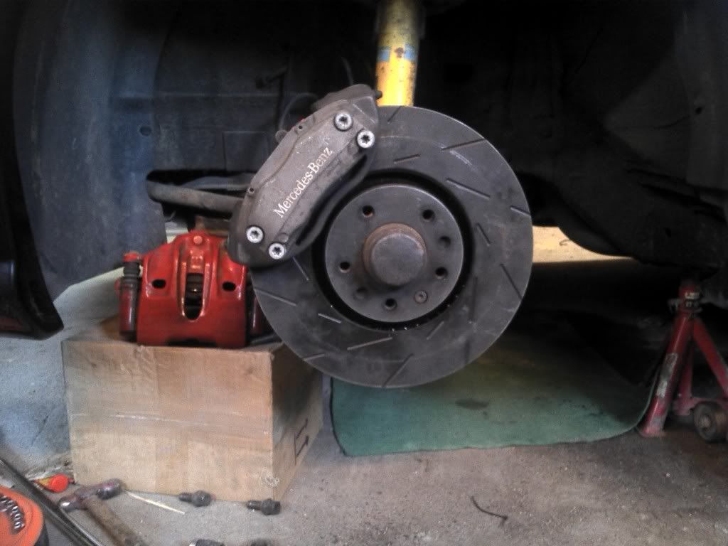

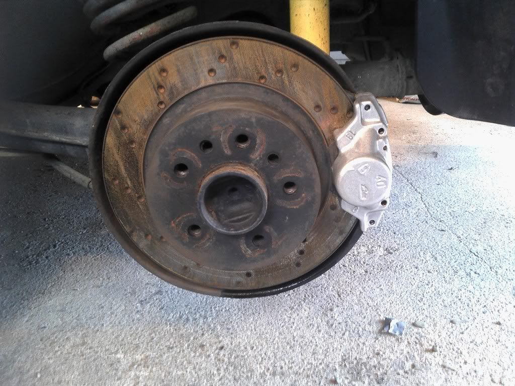

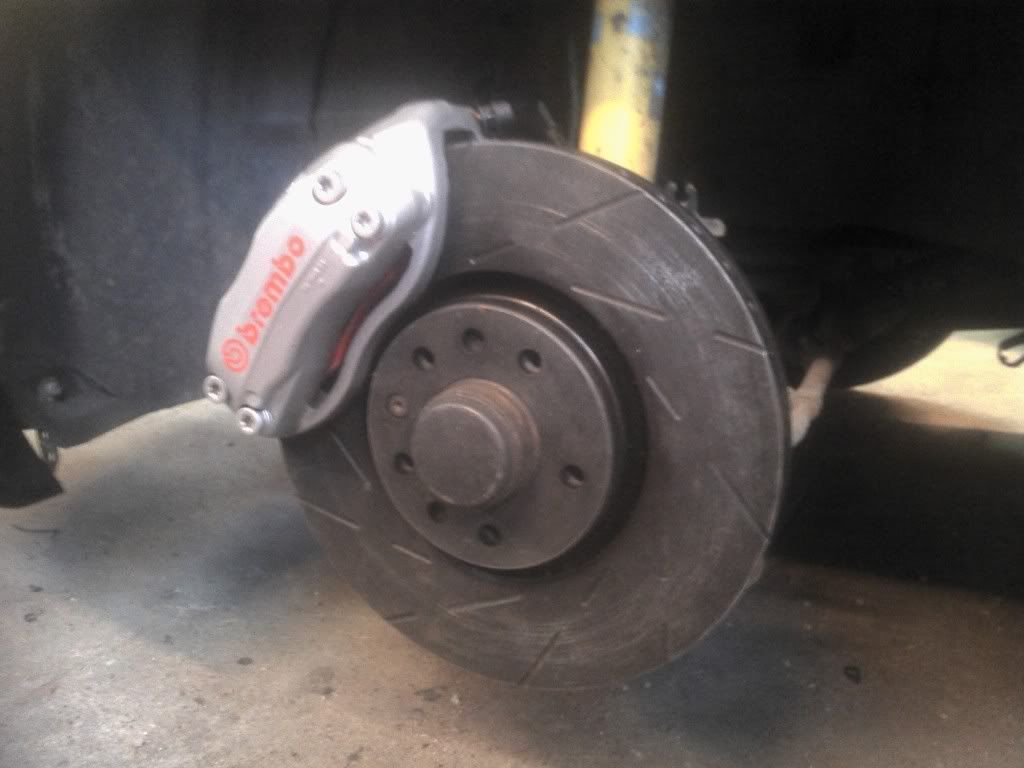

Tossa ne sitten on paikallaan :wink:
Kuva Kuva Kuva Kuva
Pienosia ongelmia on ollu taas ilmaamisen kanssa. Takasatuloiden ilmausruuvit otti itteensä ilmeisesti maalausuunissa eikä pitäneet enää nesteitä sisällä. Uutta osaa tilalle mutta vielä tuntuu pienonen pehmeys polkimessa. Täytyy nyt ajella sillä jos tuntuma paranis kun osat hioutuu paikalleen.
Hela torstaina pitäs sitten lähteä testaamaan noita tositoimissa ahvenistolla :food:

Se pehmonen poljintuntuma voi johtua etujarrujen lisääntyneestä nestetilavuudesta.Meillä ainakin tuossa pelto Omegassa muutui poljintuntuma ihan surkeaksi(painuu syvään) Wilwood etusatulojen vaihdon yhteydessä,mutta siihen tottuu nopeasti.
Oletko ottanut ikinä muuten kierrosaikoja affella?
Meinasin myöskin tulla tuolla pelto omegalla gurvailee helatorstaina,jos se vaikka vielä pysyis kasassa.
