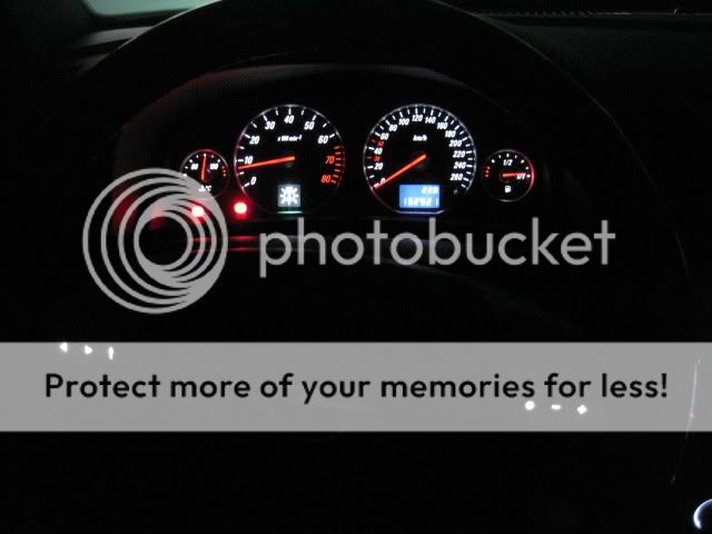

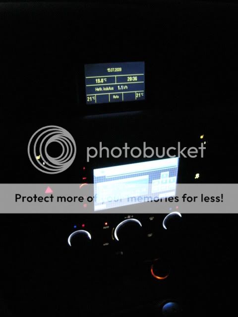

Tässä nyt kuvia sit valmiista loppu tuloksesta.... Pitäis vielä miettii et mitä tehdään tolle isolle ajotietokoneen näytölle kun se on koottu samoista osista kuin toi pikku näyttö mittaristossa mut tuntuu paljon himmeemmältä.... mut sen kerkee huomennakin!
Tuli kyllä autosta paljon nuorekkaamman oloinen kun noi ledit vaihdettiin!

Tulipas komeeta jälkeä! Toi tupakansytkäliitännän rinkula jäi nyt hieman häiritsemään kun jäi keltaiseksi. Se vielä vaihtoon niin avot!

KapanderMaster kirjoitti:Tulipas komeeta jälkeä! Toi tupakansytkäliitännän rinkula jäi nyt hieman häiritsemään kun jäi keltaiseksi. Se vielä vaihtoon niin avot!
Niin kun keksis vain et miten sen saa irti... ittestäni toi iso näyttö näyttää melko haaleelta!

Tupakansytytin lähtee irti kun saat vapautettua kaksi lukitusta (sieltä sisäpuolelta). Sytkän sisällä on tavallinen lasikantainen polttimo.

Jartsi kirjoitti:Tupakansytytin lähtee irti kun saat vapautettua kaksi lukitusta (sieltä sisäpuolelta). Sytkän sisällä on tavallinen lasikantainen polttimo.
Kiitos tiedosta pitääkin sit sitä vielä tutkia!

G.T.S kirjoitti:
No joo onhan se hieman haalean näkönen kieltämättä.
